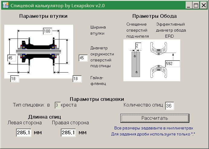

Я всегда беру по оффлайн калькулятору от Лёхи.

Кубанец писал(а):
Согласен. 287 мм, 285,2 мм, 282 мм.
Какие брать?
Aleksei Dmytren писал(а):
я по сапиму покупаю.
Сафим предлагает 287 мм, ДТ Швис - 283 мм. Существенна ли разница?
Думаю, что причина значительных расхождений в том, что у калькуляторов, которые вы сравниваете, разное понятие про ERD. Sapim'овский предполагает измерение расстояния между противоположными внутренними точками на ободе, плюс учет толщины обода. Калькулятор от DT Swiss оперирует значением ERD, определенным по классическому способу. В Сети приличное количество ссылок, вот одна из многих, где толково и с картинками описан способ определения ERD - http://biketrials.ru/live/showthread.php?t=21273 Потому, понятно, что если вы калькулятору от DT предъявили 588 мм, то получили меньшее значение необходимой длины спиц. Кроме того, если будете сравнивать и другие калькуляторы, стоит учитывать, какой способ используется для определения позиции фланцев. Их позиционируют либо от плоскости контргайки, либо от центра втулки, что гораздо чаще.

Спасибо po2, разобрался. :wink:
К каждому калькулятору прилагается картинка замера, потому я тоже на это обратил внимание. Так же при условии разных ниппилей длина спиц тоже разнИтся.
В Сафимовском калькуляторе ставил 588 мм, а в ДТ Швисском - 590 мм, понял, что я здесь и ошибся, нужно было ставить 592 мм. Это удвоенная толщина обода.
Нашёл ещё один потерявшийся миллиметр, это в диаметре отверстий под спицы во втулка - 2,5 мм, в итоге 2,5+2,5 и дают его.
После внесения уточнений вышло 286,2 мм по ДТ Швиссу, 287 мм по Сафиму, в общем разница 0,8 мм вполне допустима.
Итого: надо быть внимательнее. :oops:

Кубанец писал(а):
Можешь мне по нему сказать длину?
Уже не надо?
Кстати, сапимовский калькулятор не учитывает смещение отверстий относительно центра обода.

То есть ДТСвишный более точный?
А как длина ниппелей влияет на длину спиц? Есть выбор: 12 мм, 14 мм, 16 мм. Это компенсирует недостающую длину спиц?
Присмотрелся на свои обода: смещение отверстий наблюдается, порядка +-1 мм влево/вправо...

Вот так получилось:
sp.jpg [ 84.95 КБ | Просмотров: 1918 ]

Кубанец писал(а):
я давал прямую ссылку на подсчёт.
Это потому что вы уже там нажимали, и в куках эта инфа осталась.
А где там расстояние между отверстий обода? Не понравилось в нём, что "FLANGE DISTANCE" нужно замерять от центра втулки — не удобно. Но зато в нём можно приблизительно рассчитать вес колеса.

Кубанец писал(а):
Расстояние между отверстий обода?
Вот это:
На моём скрине рядом с ERD. Но что-то я усомнился в правильности его учёта в общей длине спиц, т. к. при увеличении этого параметра, увеличивается длина, а должна уменьшаться, по идее.
