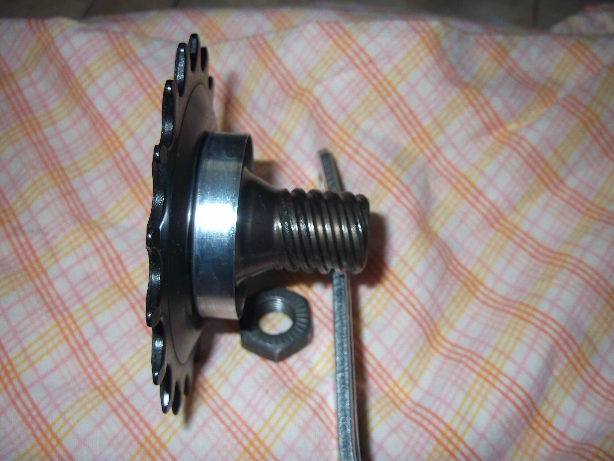

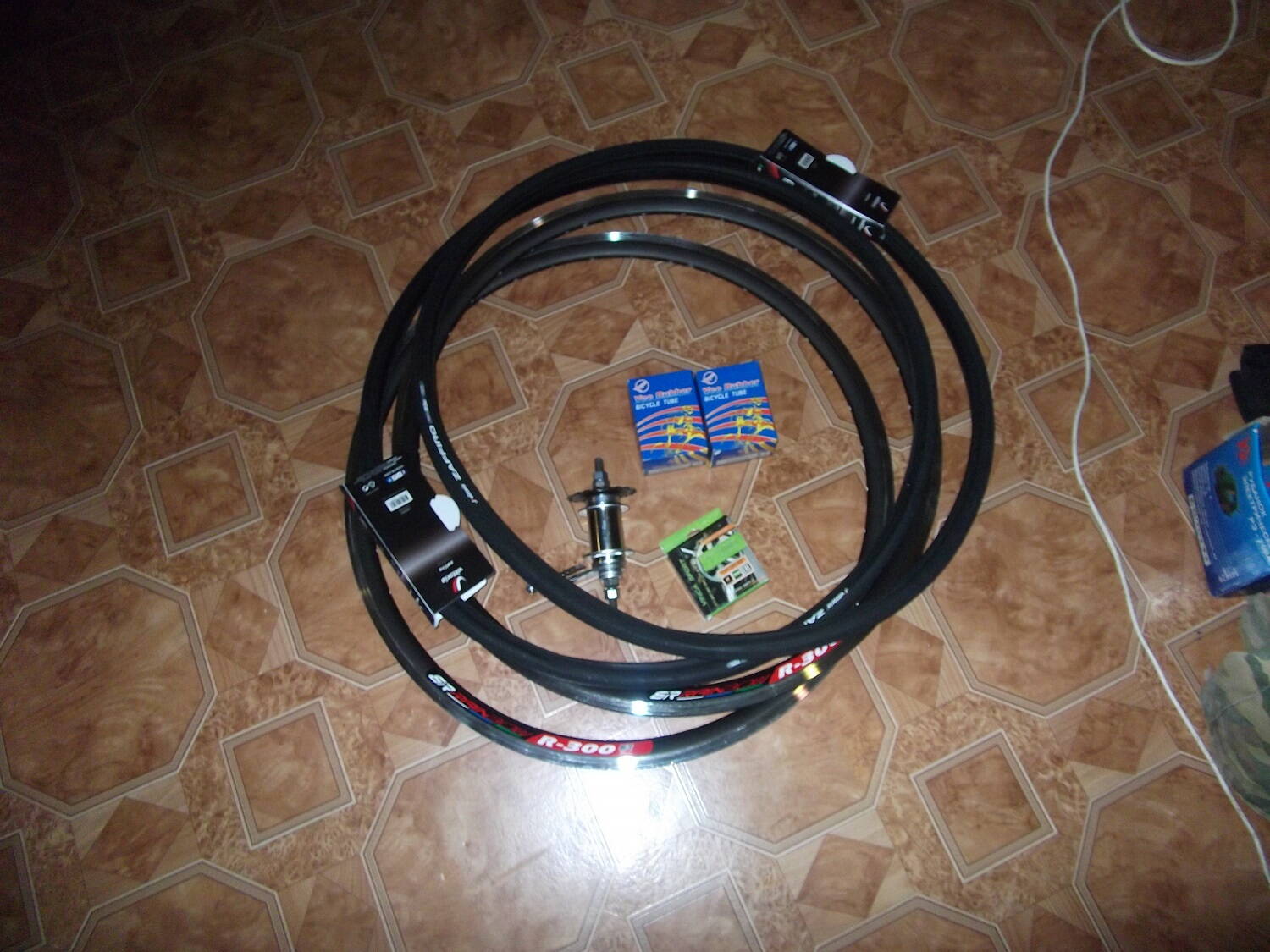

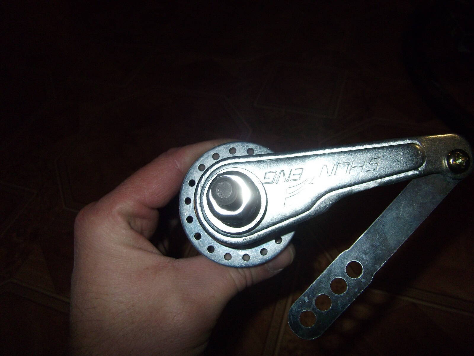

Получил я сегодня посылочку с ободами, покрышками , втулкой. Помогите определить длину спиц, где надо замерить обод. , и вопрос по червячной втулке , что то она мне не нравиться , хрень какая то, снуля крутиш ее и чуствуеш как подшипники как будто зажаты, может лучше торпедо поставить, или родную заднюю втулку от старт-шоссе .

Поздравляю с обновками!
Интересны подробности: что за обода, размер, производитель, модель? Зная это, параметры можно глянуть на сайте.
Что за резина, производитель, марка параметры(то есть указанные размеры и реальные) под какое давление рассчитаны? Где покупали и какая цена?
Многим это будет интересно, кто будет делать аналогичный выбор.
Длину спиц выясните в калькуляторе, забив туда параметры обода и втулки и количество крестов спиц.
Обод замеряете внешне в диаметре и вычитаете из него высоту профиля умноженную на два. :wink:
Вот тут мои муки выбора размера спиц и прочего, в итоге всё хорошо получилось с заспицовкой:
viewtopic.php?f=31&t=315744&start=435

с этой втулкой надо внимательнее-у меня при первом пробном выезде после сборки колеса эта втулка провернулась относительно обоих фланцев(колесо осталось на месте, а корпус втулки крутился, увлекаемый звездой). Я сначала не понял ,что произошло. Проблема в том, что фланцы этой втулки, просто напрессованы на корпус(стакан), а внутрянка после смазки заново и регулировки, нареканий не вызывала. (Втулка была новая)

Обод размер 622х14С, двойной, непистонированный, высокий профиль, 36 отв , 750 руб-1шт.
Покрышки VITTORIA ZAFIRO (700С х 23 мм),Покрышки шоссейные, рабочее давление 7-10 бар. Жесткий корд. Выполнены с применением смеси Kevlar 3D Compaund. Отличные покрышки для тренировок и соревнований, для сухой и мокрой погоды. Обладают высокой стойкостью к пробоям и проколам, обеспечивают сцепление с дорогой на сухом и мокром покрытии, хорошая накатистость. 60 TP, 900 руб-1шт, сделано добротно, на каждой покрышке внутри свой номер.

Вот я и думаю ставить ее (втулку червячную), пробовал ее разобрать, не получилось раскрутить гайки , раскручивал двумя длиными накидными ключами, не раскрутил.

:D Не, ну ставить цивилизовагнные детали на велосипед без личной переборки и перемазки часто опрометчиво. А кЕтайские фтулке :facepalm: :lol:
Понятно, что её нужно разобрать, помыть, желательно перевести на насыпь, смазать и отрегулировать. Это не товар, а заготовка. viewtopic.php?f=31&t=324903

Константин помоги высчитать длину спиц, по сылке LjAlex у меня этот калькулятор не открывается, да и боюсь, что нибудь намудрю, первоночально вы считали спицы должны быть длиной 274 мм.

https://spokes-calculator.dtswiss.com/en/calculator
http://www.sapim.be/kalkulyator-spic

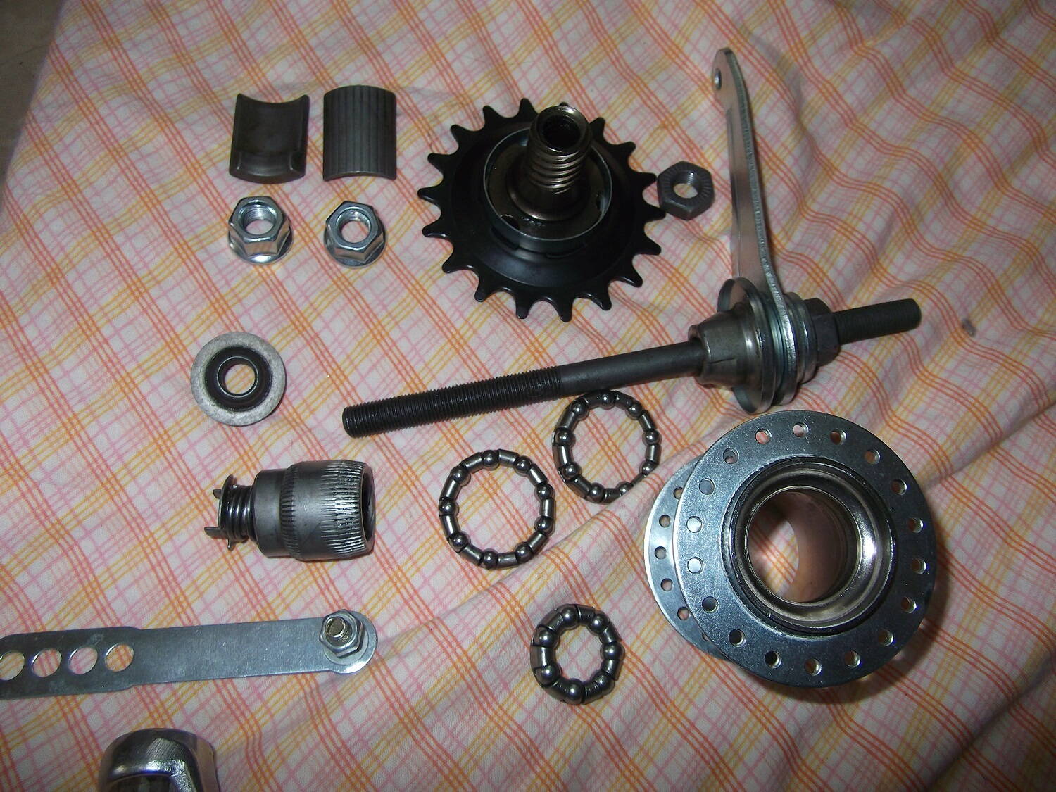

Разобрал червячную втулку (надовил на ключи посильнее, сломаю так сломаю, стреском пошла гайка), смазка там была черная по консистенции как ил , но не графитная . Детали сделаны качественно .

Вооо :yes: Крайне желательно купить несколько подшипников и перевести на насыпь.
это "выстрел в небо"
я пробовал такой способ: шарики даже в одном сепараторе бывают отлично подобраны, а бывает разнобой
если купить неск сепараторных подшей, в них м.б. шарики разных групп :facepalm:
так что подобранную группу 15шт хрен соберёшь
ну и микрометр 0,002мм желательно иметь для всех этих экспериментов
короче, со способом ^ я завязал :evil:
единственный вариант - покупать насыпь у Анны (в харькове)
но и там клювом не щёлкай: всегда перепроверяю то, что приезжает

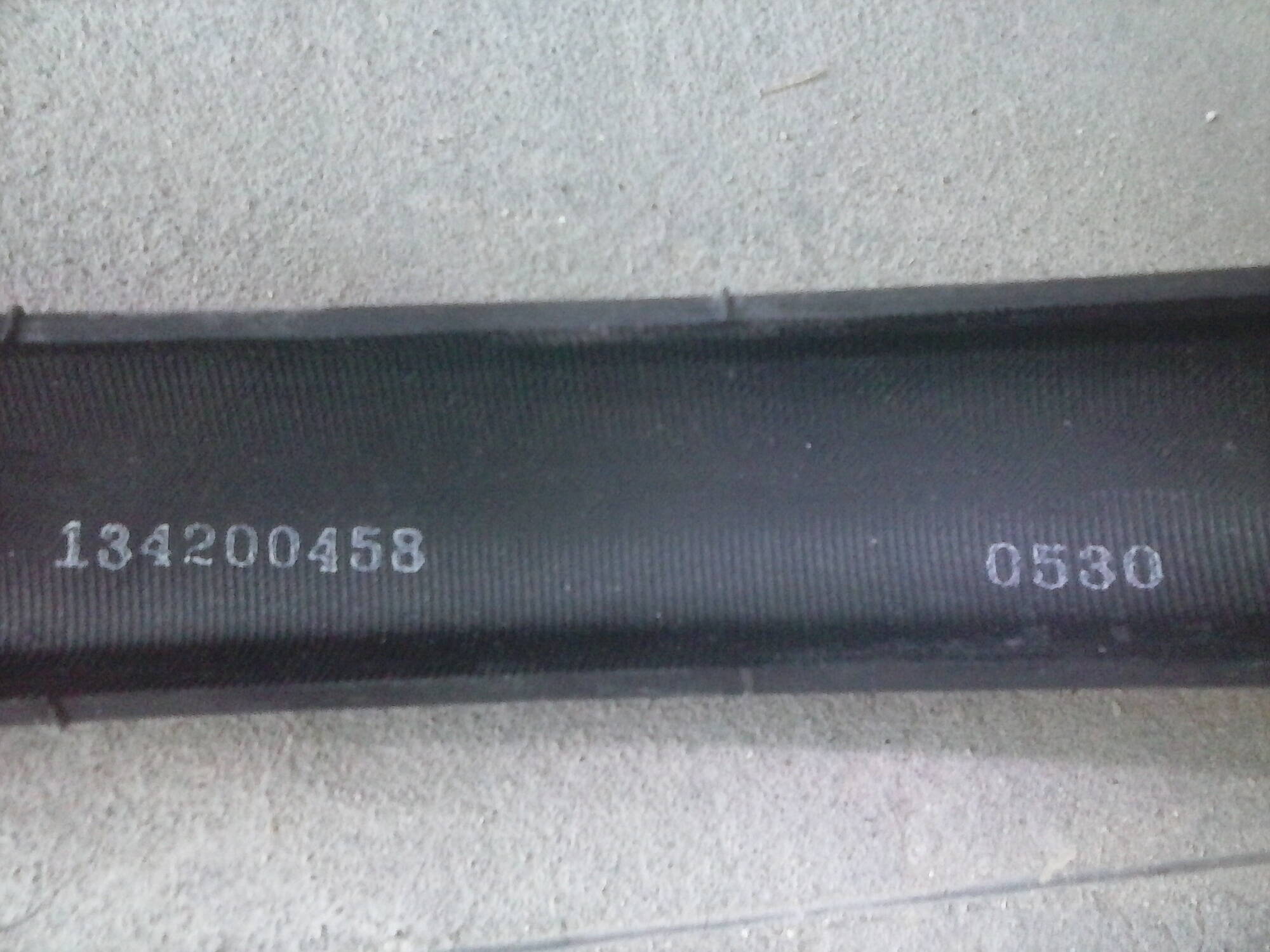

Номер покрышки внутри есть:
download/file.php?id=574626&mode=view/20170210_094120.jpg
Вот, теперь нас с покрышками Витториа уже двое :smile: .У меня такие же, только шире - 700х25, в накачанном состоянии ширина - 23,9 мм. То есть, твои 700х23 в накачанном состоянии будут шириной 22 мм :wink: .
Мне мои достались за 1650 руб(700х23 были дороже), примерно это 27 $, за две покрышки и две камеры с учётом доставки из Германии, я брал здесь: https://www.bike-discount.de/en/buy/vit ... /wg_id-245
А так как брали вскладчину, то доставку поделили на всех, получилось не дорого.
А где брали вы эти покрышки?
Я же ж давал ссылки на кучу спицевых калькуляторов в моей теме. :oops: Чтобы помочь тебе, нужны параметры обода и втулки, и где они?

Анна :roll: Делай поправку на башкирскую деревню. И не только деревню - диаметр шариков здесь довольно редкий. Из нескольких копеечных подшипников при помощи калибровки штангелем вполне можно нацыганить шариков. http://tourist.kharkov.ua/phpbb/viewtop ... 5#p1437642
- тупняк редкий.
не надо вообще измерять те микроны, штангенциркуль любой, как калибр и пальчиками между зафиксированных губок шарик вставляем и с проворотом - по усилию чувствуется разница и арбузики то же отсеются. :smile:
