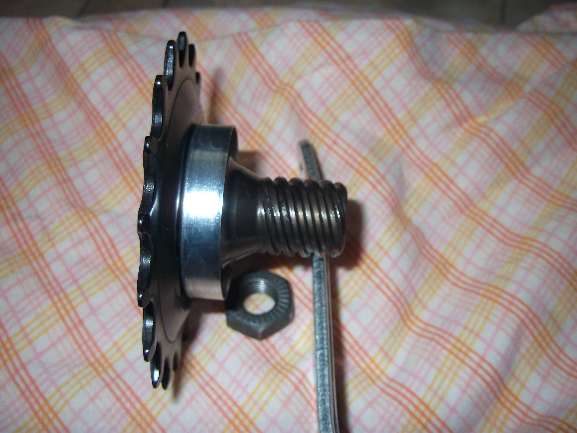

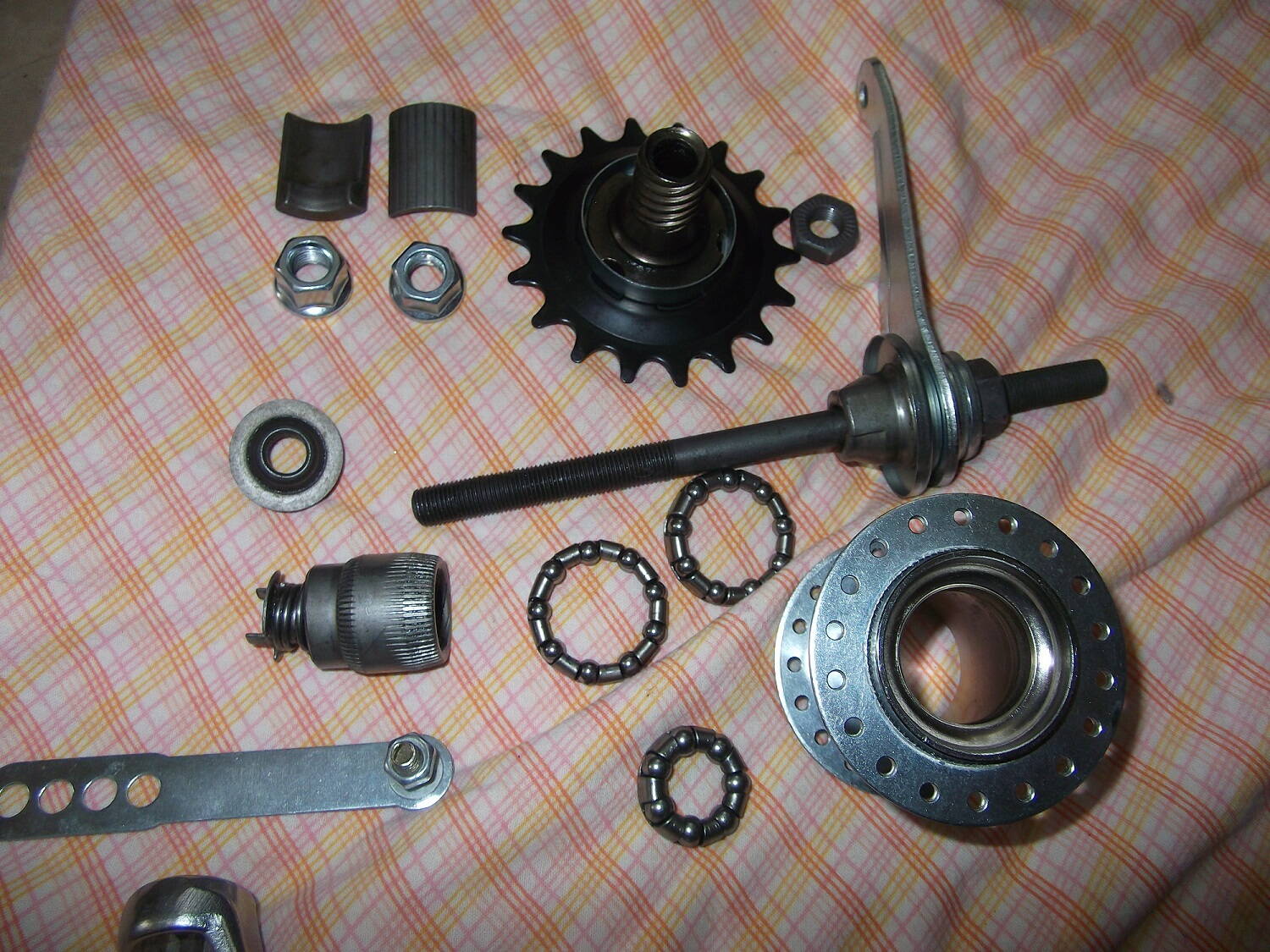

Разобрал червячную втулку (надовил на ключи посильнее, сломаю так сломаю, стреском пошла гайка), смазка там была черная по консистенции как ил , но не графитная . Детали сделаны качественно .

Вооо :yes: Крайне желательно купить несколько подшипников и перевести на насыпь.
СообщениеДобавлено: 10.02.2017 09:17
Сообщения: 3923
Город: Sed.lg.ua
Зарегистрирован:04.08.2015
это "выстрел в небо"
я пробовал такой способ: шарики даже в одном сепараторе бывают отлично подобраны, а бывает разнобой
если купить неск сепараторных подшей, в них м.б. шарики разных групп :facepalm:
так что подобранную группу 15шт хрен соберёшь
ну и микрометр 0,002мм желательно иметь для всех этих экспериментов
короче, со способом ^ я завязал :evil:
единственный вариант - покупать насыпь у Анны (в харькове)
но и там клювом не щёлкай: всегда перепроверяю то, что приезжает

Maxim_Sed
Анна :roll: Делай поправку на башкирскую деревню. И не только деревню - диаметр шариков здесь довольно редкий. Из нескольких копеечных подшипников при помощи калибровки штангелем вполне можно нацыганить шариков. http://tourist.kharkov.ua/phpbb/viewtop ... 5#p1437642
- тупняк редкий.
не надо вообще измерять те микроны, штангенциркуль любой, как калибр и пальчиками между зафиксированных губок шарик вставляем и с проворотом - по усилию чувствуется разница и арбузики то же отсеются. :smile:
