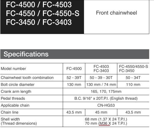

теперь пара строк от виновника) лично я пока что считаю данный тип каретки гениальным, всунул чашки, и все, никаких контргаек, настроек, корректировок, ничего не может сдавить шары внутри, хочешь снять систему? пожалуйста! открутил левый шатун и вуаля! ничего не сыпется, ничего не вываливается, чашки на месте, валу ничего не будет, если что заменил чашки - катай дальше.
катим дальше :)
никаких проставок нет и не будет, есть инфа от мистера Леонида
1eonid писал(а):
Дмитрий Комлев писал(а):
Спасибо! Каретка действительно не совсем универсальная - с шоссейным железом сталкиваюсь крайне редко, наверное поэтому не обращал внимания на существование таких) Под стакан 700 мм она должна стать без проблем, вот ссылка на мануал:
http://www.btwin.com/notices/wp-content ... ankset.pdf
В мануале указано, что система рассчитана и на стакан 680, и на стакан 700 мм.
Что возможно станет и на 70мм, поглядим, если нет - да будет торцовка! По поводу ваших диких идей: 21й век на дворе! сколько можно колхозить?! есть спец инструменты для таких делов, для любых действий!
Мир этому форуму и т.д... :D
Мдааа,,,
смотрим в книгу, видим...jpg [ 55.53 КБ | Просмотров: 7034 ]

DesignerMM
Вот, полезность! Благодарю, указал слепому! Значит однозначно торцевать :D
Специально глянул на каретку там тоже черным по серому написано BC1.37x24 ROAD )
