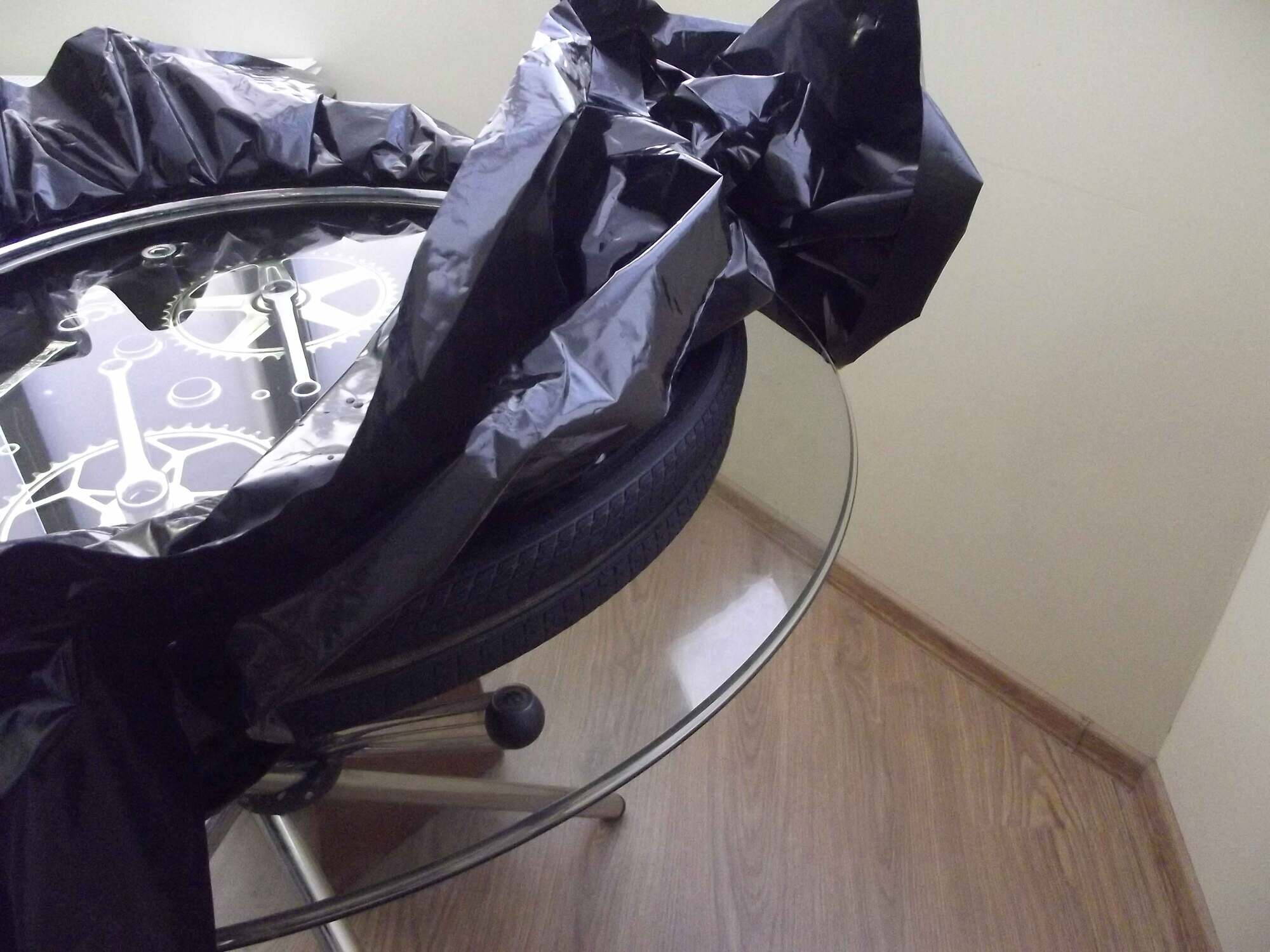

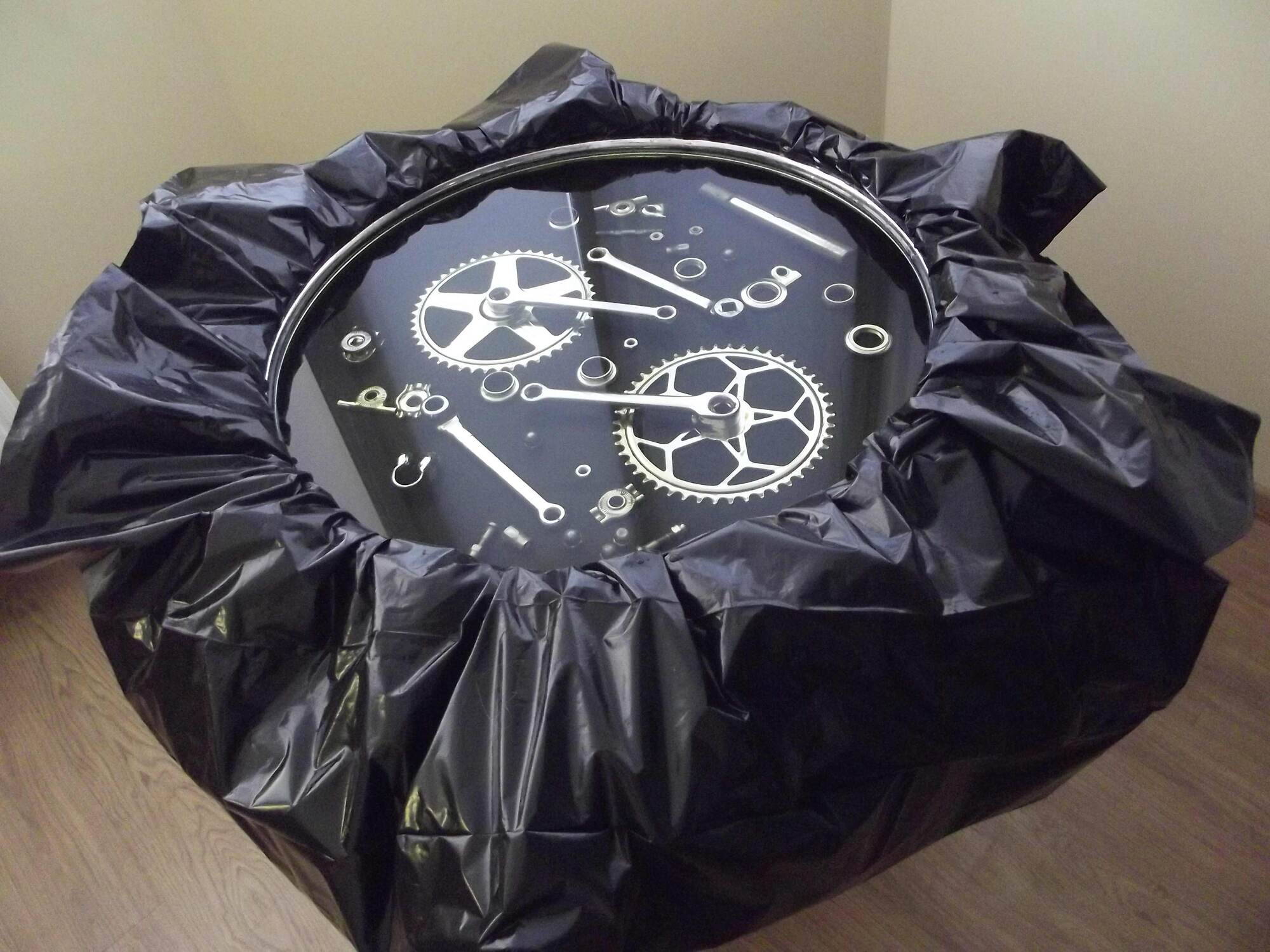

Долго искал тазик в котором можно вымочить в кислоте хромированые обода. Оказалось, купить такой невозможно - максимальный диаметр у них чуть больше 50 см. Мне же нужно было порядка 65.
Потом вспомнил что был где-то надувной бассейн) Маленький, покупал на лето для черепах. Но не нашёл :eek:
Зато нашёл несколько метров плотной полиэтиленовой плёнки, рукав. Может, кому пригодится способ создания правильной ёмкости из деталей которые есть у любого владельца велосипеда)
Собственно, всё ясно из фото:
201.jpg [ 560.99 КБ | Просмотров: 2221 ]
202.jpg [ 353.17 КБ | Просмотров: 2221 ]
На словах:
1. кладём на крепкий стол квадратный кусок плотной плёнки (желательно двухслойной, в целях безопасности соседей снизу) со стороной раза в полтора больше диаметра обода
2. по центру плёнки размещаем первый обод
3. заворачиваем края плёнки к центру вокруг обода и надеваем на верхний край обода поверх плёнки покрышку, одним краем
4. отворачиваем плёнку наружу и вставляем во второй, свободный край покрышки следующий обод
Повторяем п.п. 3-4 до тех пор пока покрышки и обода не закончатся
Таким образом плёнка получается зажатой между ободами и покрышками, каждая покрышка надета на 2 обода
На такую ёмкость из 4-х покрышек уйдёт порядка 35 литров раствора, так что в целях экономии лимонной кислоты)) по закону Архимеда(!) в центр лучше поставить тот самый таз диаметром 50 см наполненный обычной водой.
Вот результат:

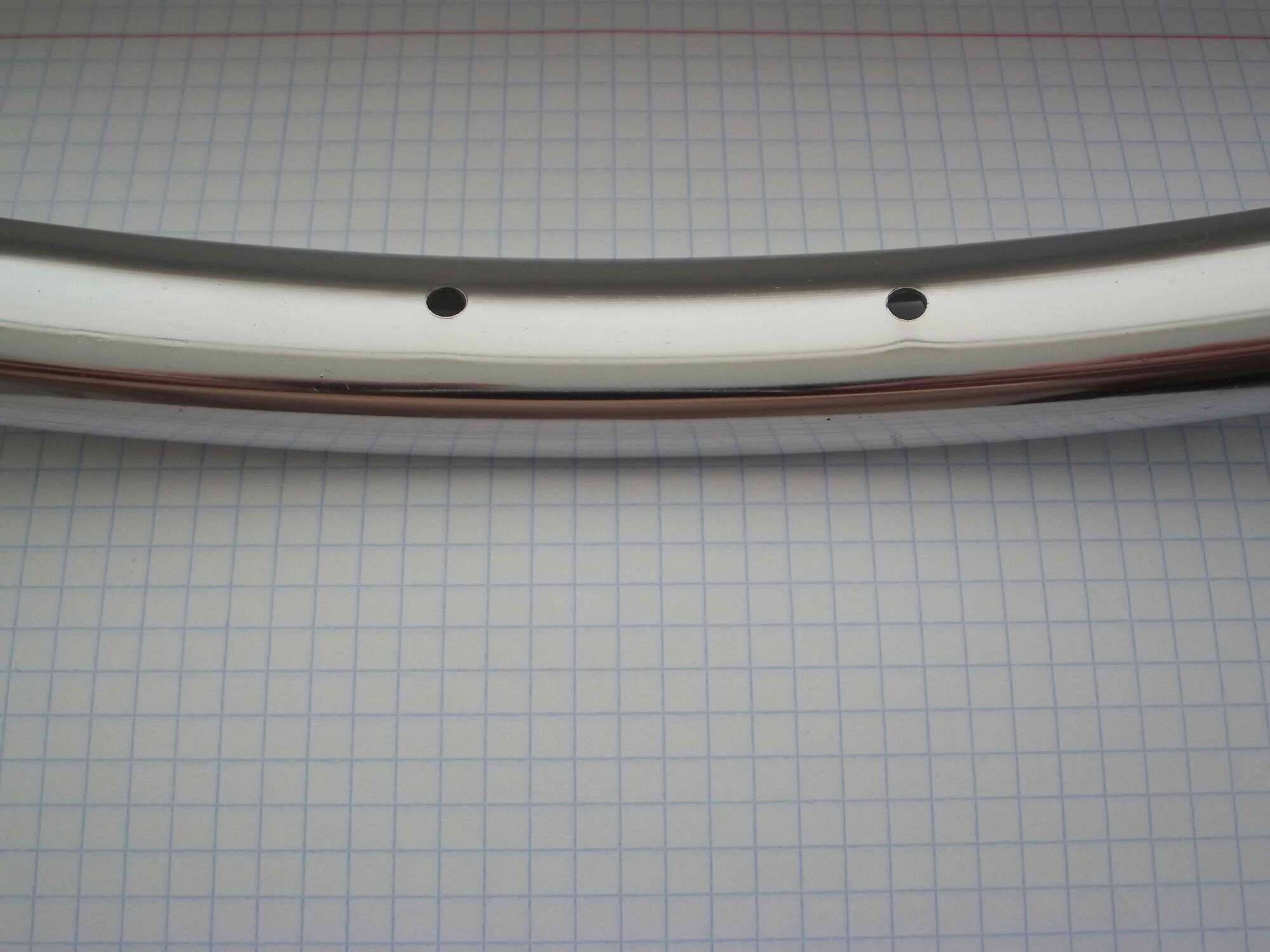

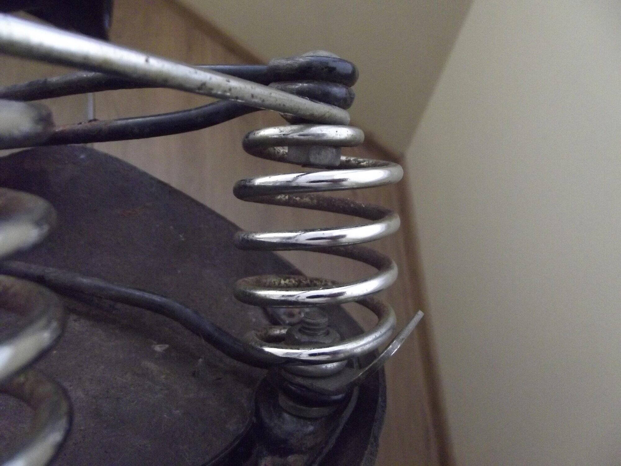

На данном этапе 2 вопроса)) Буду благодарен за помощь.
1. Нужно ли чем-то дошлифовывать или покрывать хром который, в принципе, выглядит довольно неплохо?
2. Чем можно открутить вот эти гайки на Бруксе?
205.jpg [ 870 КБ | Просмотров: 2221 ]

СообщениеДобавлено: 22.06.2015 20:44
:shock: не очікувано, получився гарний дизайнерський стіл :good:
Скло-деталі-скло :yes:
1. остав як є
2. сто раз подумай перед тим як, відкрутити "ключем головкою" ч.з звичайний рожковий, чи справишся ти з шкірою і чи не запореш ти її !!!

Бегущая Черепаха, про стол не совсем понятно)) Стол - был. Кстати, недостаточно крепкий, поэтому громоздить все 4 обода (и соотв. объмы воды) на него не стал.
Или вы о том, что поверхность воды похожа на второе стекло, а между ними детальки? :D

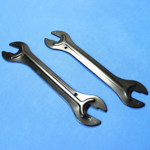

По поводу седла - его всё-равно как-то восстанавливать. Постараюсь не запороть. Нужно раскручивать, а по первичному осмотру в пружину к гайке ничем кроме ключика выточеного в пластине толщиной около 1 мм не подлезешь. Может есть что-то готовое, чтоб хоть ключ не вытачивать?)
Торцевую головку (, вы её имеете ввиду?) не представляю как туда засунуть.
Ага :yes: На фотці навіть не видно, що це вода.
З торцевою головкою то я загнався вона ж не пролізе в пружину :facepalm:
А може таке ?!
ПС: перепрошую за каламбур слів і фоток, в попередньому повідомленні, то я з телефона наліпив :D

Между витками пружины пару милиметров пройдёт нормально. Но ключик стандартный, у него ж порядка 4-5 мм на краях - не влезет.
Думаю нужно что-то вроде
T1WZybFl0eXXXXXXXX_!!0-item_pic.jpg [ 113.68 КБ | Просмотров: 2185 ]

СообщениеДобавлено: 23.06.2015 09:32
:D У меня есть (не с собой) такое седло, визуально туда обычный ключ на 10 должен влезть. Парни, пружина из упругой стали, а не из бетона сделана :D - витки разжать можно. Гемор, да.
СообщениеДобавлено: 23.06.2015 12:39
У брукса дюймові гайкі. Як правило можна підібрати близький ключик, але це не зовсім те.
СообщениеДобавлено: 23.06.2015 13:38
Сообщения: 522
Зарегистрирован:19.04.2015
С ключом вроде разобрались. Стандартный на 13 как-то влез))

СообщениеДобавлено: 23.06.2015 13:40
:D Уже разрулили прямо на живой сидухе этой самой - нормально туда лезет обычный рожковый ключ.
Ну на 13 крутанули - берет. Дюймовые? Та ну, никогда больших проблем не было. В особо ответственных местах можно раздолбаный или расточеный метрический употребить, но я таким пока не заморачивался - не приходилось.
