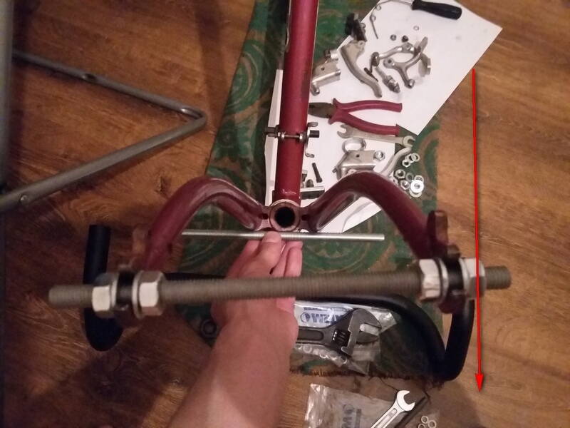

Такое. Но когда колесо до упора в дропах - между перьями стоит ровно без перекосов. Но что-то мне кажется, что с таким состоянием вещей оно де факто не может стоять ровно...
 Заголовок сообщения: Re: Мой гаражик (с)
СообщениеДобавлено: 12.04.2016 23:35
Ну?
В вертикальной плоскости, значит, всё ок - по высоте дропы одинаковы, параллельны между собой, но по длине велосипеда у них разбег. Причём за счёт общего неправильного направления какого-то из перьев. Это лучше, чем когда у них разный изгиб в саблеобразной части. А у тебя эти "сабли" просто по разному торчат из короны.
Важно не крутить вилку пропеллером, а просто одно перо гнуть параллельно оси велосипеда. Какое- хз, надо в профиль смотреть, чтобы перья были продолжением штока, я именно это перо для примера обозначил:
70904762ef18.jpg [ 182.88 КБ | Просмотров: 1228 ]
При этом нужно тщательно следить, чтобы изгиб происходил вверху, ближе к короне, а не, нидайбох, менялся радиус штатного изгиба-"сабли"

Кстати, не исключено, что у тебя сами перья прямые, а корону в пропеллер свернуло немного, вот перья и торчат чуть вразнобой. Она с виду дебелая, но погнуть возможно.
На методе это не отражается. Тогда не перо разогнётся, а пропеллер короны просто распрямится.

Хер их голыми руками возмеш. Для точности надо плечом орудовать. Я трубу брал сантим 70. А изгиб проверял так. На стол газету, надеваю вилку на стол как на колесо, маркером перпендикулярно столу провожу контур ноги и отмечаю точки дроп-5см от короны.. На просвет переношу линию на другую сторону газеты и проверяю вторую ногу.

kisa, вполне возможно. Потому что с какой стороны глазомер не прикладывал - перья кажутся параллельными... Я хз что делать.
СообщениеДобавлено: 13.04.2016 01:01
Я описывал методику, как править вилку в домашних условиях. В отверстие под тормоз вставляем крестовую отвёртку подходящего диаметра, кладём вилку на пол, прижимаем своим весом, второй мощной отверткой вставленной в дропы вилки правим именно ту ногу, что ушла вперёд или назад. Мощную отвёртку или тянем или толкаем за ручку со стороны той ноги которую нужно поправить, при этом крестовой отверткой удерживаем вилку от проворачивание. Усилия большие, но справиться можно. У меня в теме есть иллюстрации методики.
