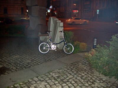

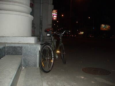

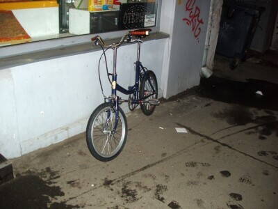

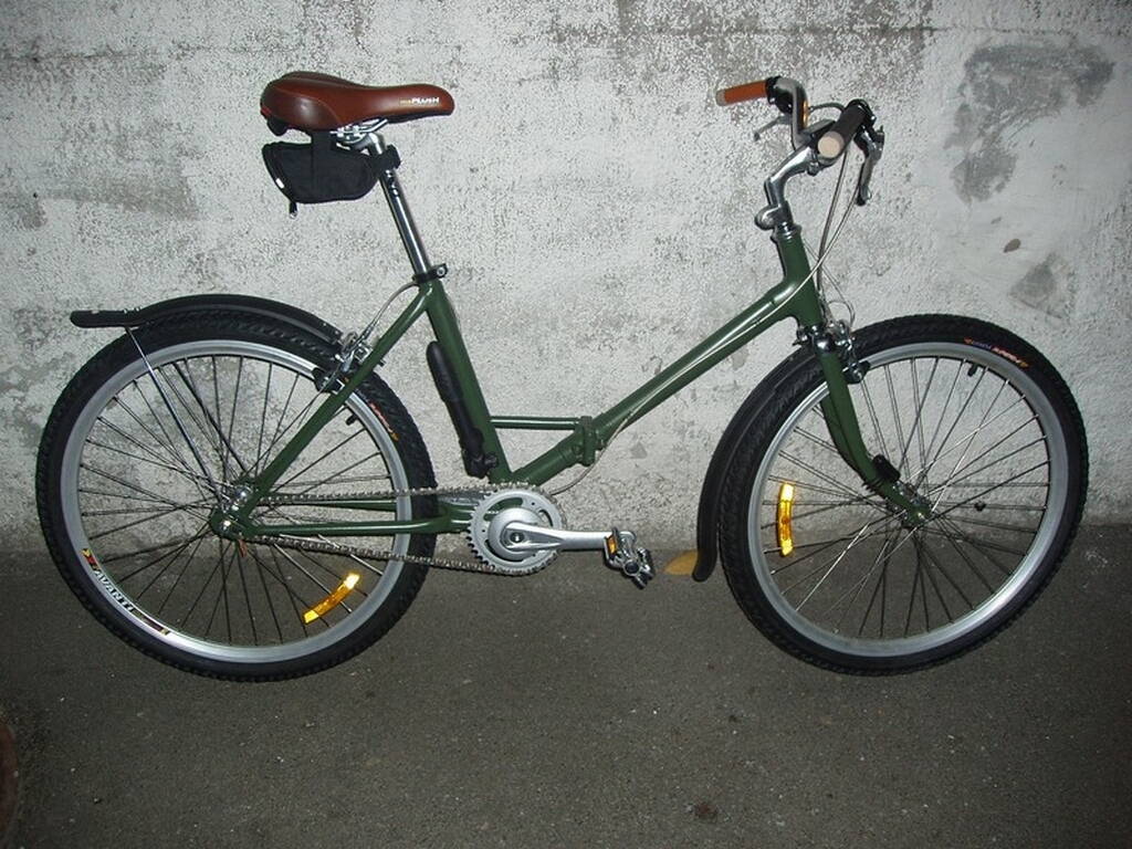

Спасибо, парни.
Бегущая Черепаха
Ух практично пропустив презентацію ...
:facepalm: И это говорит человек, который ПЕРВЫМ видит фотки уже не первого моего проекта прямо ночью, через 15 минут после пробного выезда этих поделок, участливо интересуясь, что у меня поотваливалось во время пробы :D :lol: :ROFL:
P1010298.JPG [ 600.15 КБ | Просмотров: 7255 ]
P1010306.JPG [ 417.76 КБ | Просмотров: 7255 ]
P1010064.JPG [ 164.37 КБ | Просмотров: 7255 ]
P1010058.JPG [ 208.81 КБ | Просмотров: 7255 ]

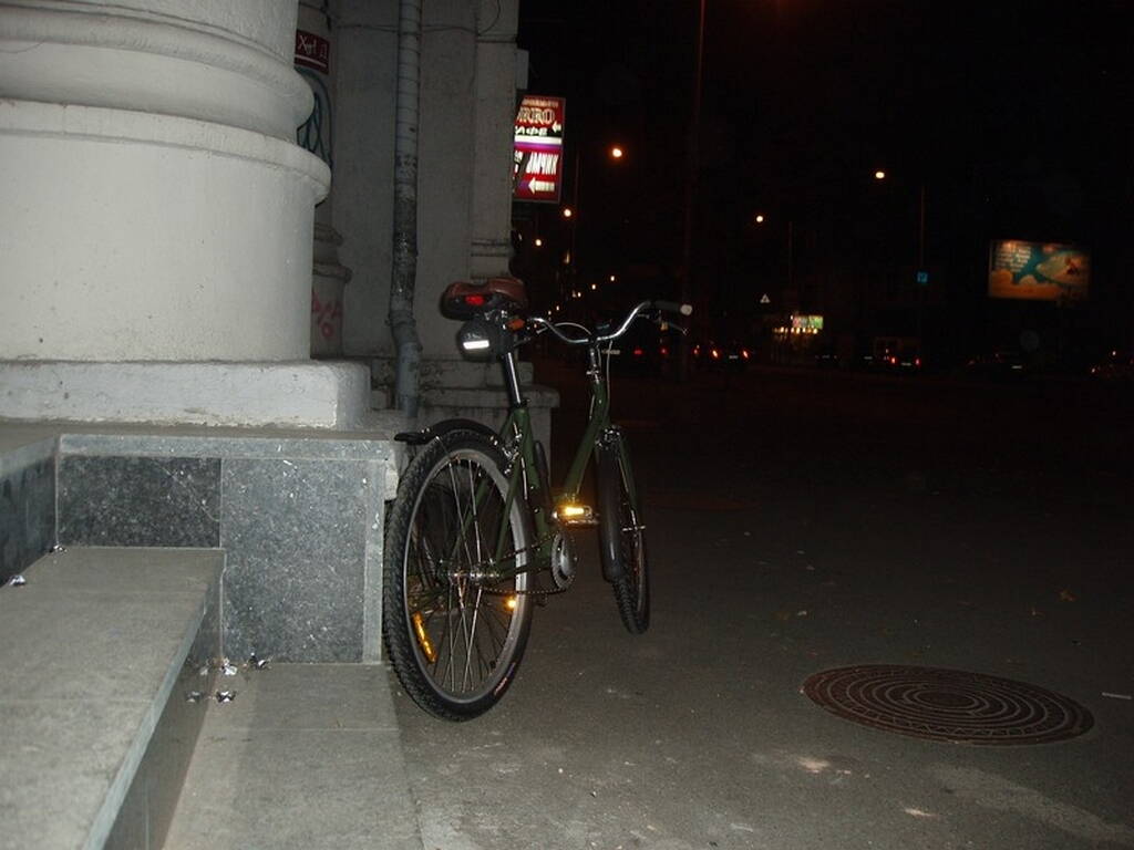

Передал только что твои пожелания насчёт пользования бардачком - он сказал мечтательно "спасибо.. и бутерброд" :D Ну всё, на работу Женя уже пешком не ходит - гордый :ROFL: (старый Аист живёт сейчас не с ним, и он его переквалифицирует в хозяйственный велосипед, типа моего Трофейного - даже багажник попросил ему).
alekseevD
Да, из попадающихся в наших краях складных это вообще лучшая модель. Салют великоват и рама требует переделки, а другие у нас особо и не попадаются, так что, например, о Каме и сказать ничего не могу. А минские рамы очень грамотно спроектированы и качественно сделаны в любые годы.
Ну насчёт шин.. я не вижу смысла вообще ставить резину шире 40 мм реальных. Только обкрадывать себя - комфорта и проходимости оно практически не добавляет, а силы отъедает. Может быть, если бы попались недорогие шины миллиметра 32 шириной (как на Стриде примерно) и под давление повыше, велосипед на такой раме в маленькой квартире на высоких этажах мог быть хорошей альтернативой, например, Туристу, как сити-байк. Понятно, это уже больше для городских дорог, а не тротуаров.
О том, что цифры, написаные на шинах, на самом деле обозначают цену на дрова в Тамбовской губернии - говорено-переговорено :yes:
Вот взвесить нечем было. Но думаю, потяжелее Вашего. Дело в том, что более поздние сварные рамы при не меньшей прочности (качество ММВЗ!) легче на 0,5-1 кг - за счёт отказа от тяжелых соединительных лугов-узлов рамы.

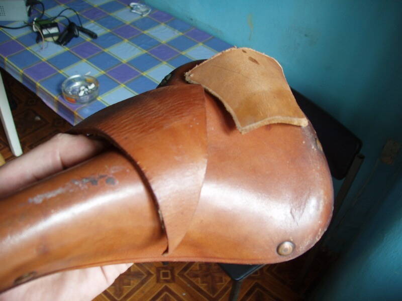

:yes: дадада, а шелуху я у него забирать буду для покраски кожи в правильный цвет honey onion :D
P1010166.JPG [ 105.31 КБ | Просмотров: 7234 ]
guffy
:shock: Это чего? Бодун или сапожник обидел? Когда Вы успели тёплой водки - ещё ж не лето?! И к чему здесь водка, какая машина?.. Сочувствую :yes: Пивка?
Готовое седло на фотках, бардак по замыслу хенд-мейд - к грипсам, его обувь я лет 20 к костюму надеваю :pardon:

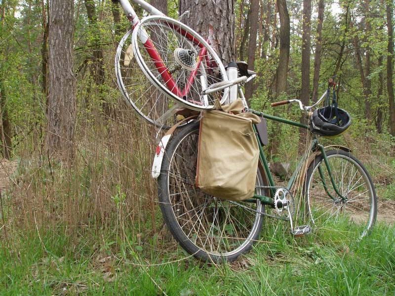

Я уже покатался в Ирпень сегодня ↓
:roll: - ещё вот ээээ... восьмерик, да? куплю - ваще ни с кем здороваться не буду. Или восьмерик - это 4 спереди, 4 сзади? Или я с восьмёркой перепутал. И бобину обязательно, то есть, кассету. А, и шимоно надо :yes: . Ой, две - это ж круто, когда две шимоно?
P1010171.JPG [ 144.13 КБ | Просмотров: 7136 ]
А то говорят, что я не люблю хорошие горные велосипеды... Я просто в них не разбираюсь - а никто не учит. Буду учиться :yes: Вот теперь будет этот.. диапазон у меня в шимоно и полуслики - да? Ну, шоб по песку ездить? Это ж для песка - хороший горный велосипед? А он фригидный или двухподвес?
Ой и дуалы ж надо - я знаю, на них в гору заезжают :yes:
