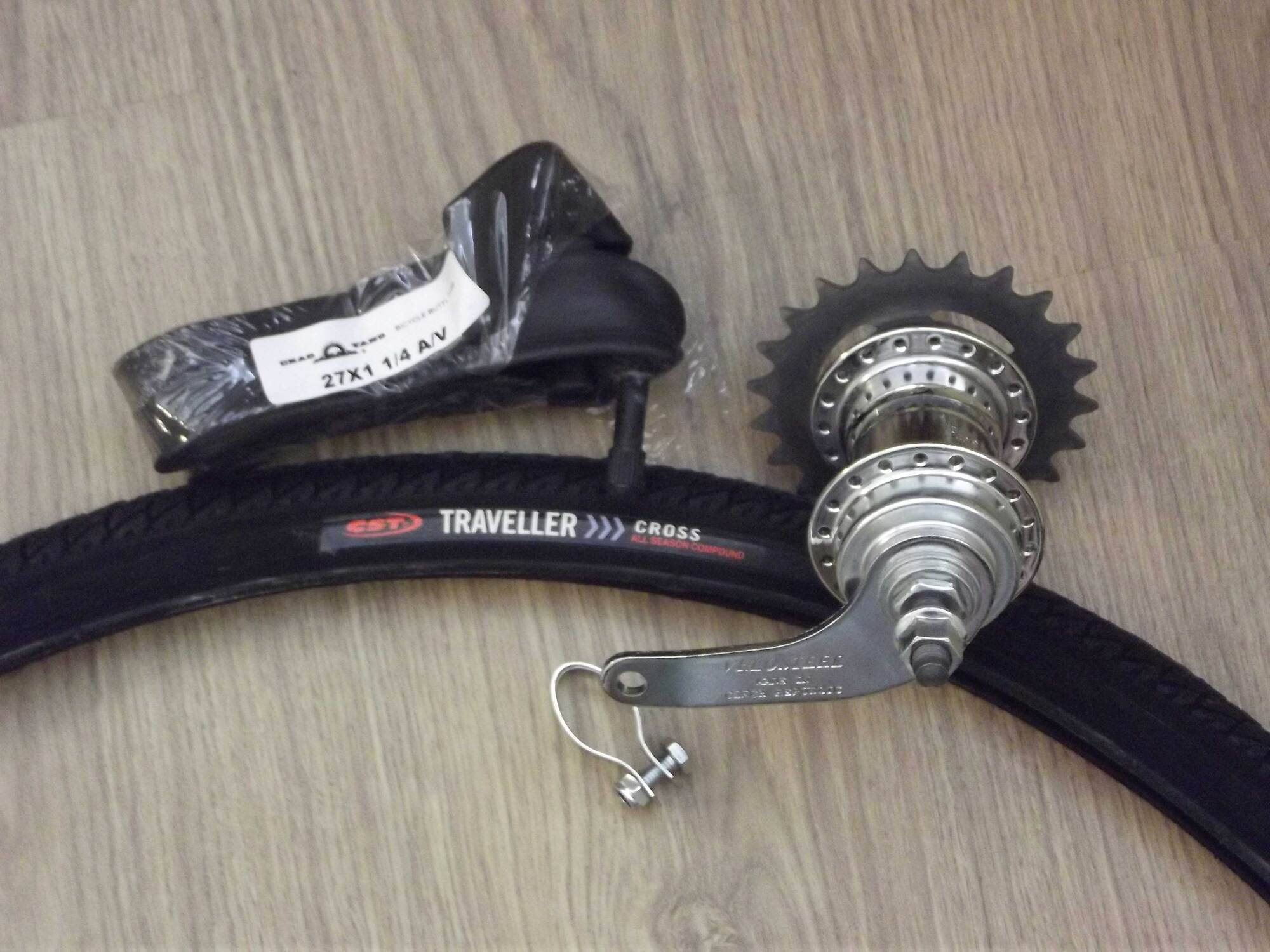

Но! Рамы в покраске, будет чёрный, и (о чудо!!) 1013 на женской раме)
И будут также спицы-нержавейка, 4 грн/шт и это без ниппеля :evil:

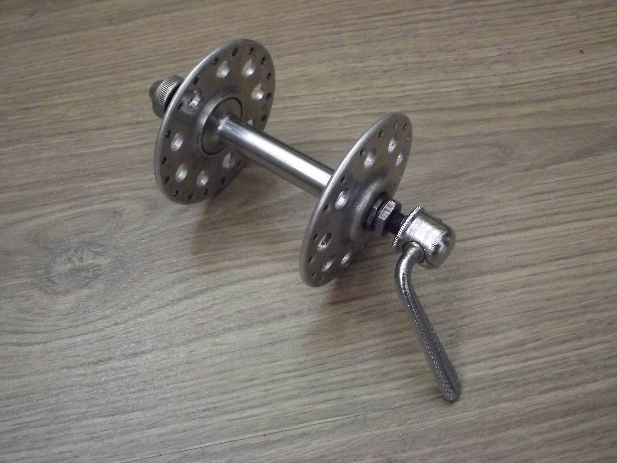

А также передние втулки ХВЗ с высоким фланцем и хромированым стаканом
И тут снова вопросы:
1. Ниппель на спицах, как оказалось, бывает увеличенной высоты (Виталики сказали!! в грубой форме))) Такой нужен?
2. Какая длина спиц??!! (Совещание Виталики-Саша показало 294 и 292)
3. Втулки на эксцентрике нормально для установки на ситибайк? Какие гайки придумать на заднюю втулку?

Гайки блестящие)), втулку с высоким фланцем по идее можно собрать на оси под гайки, будет одинаково спереди и сзади. Как втулку отполировать думаю Вы знаете.
СообщениеДобавлено: 26.06.2015 10:19
На заднюю втулку - какие достать удастся. Там резьба редкая, в веломагазинах ищется.
Гы, "бюджетные". Бюджетно - это когда все со свалки, а тут деньги плачены :D
Кстати, я перешел на шоссейные камеры эти Чанг... как их там. Небюджетные держат 9 атмосфер три дня, а эти - неделю. И шины CST я Вам не из-за цены рекомендовпл :D
Глупо считать, что чем дороже-тем лучше. Самый яркий пример - исполнение рамы Украины и евротурингов...

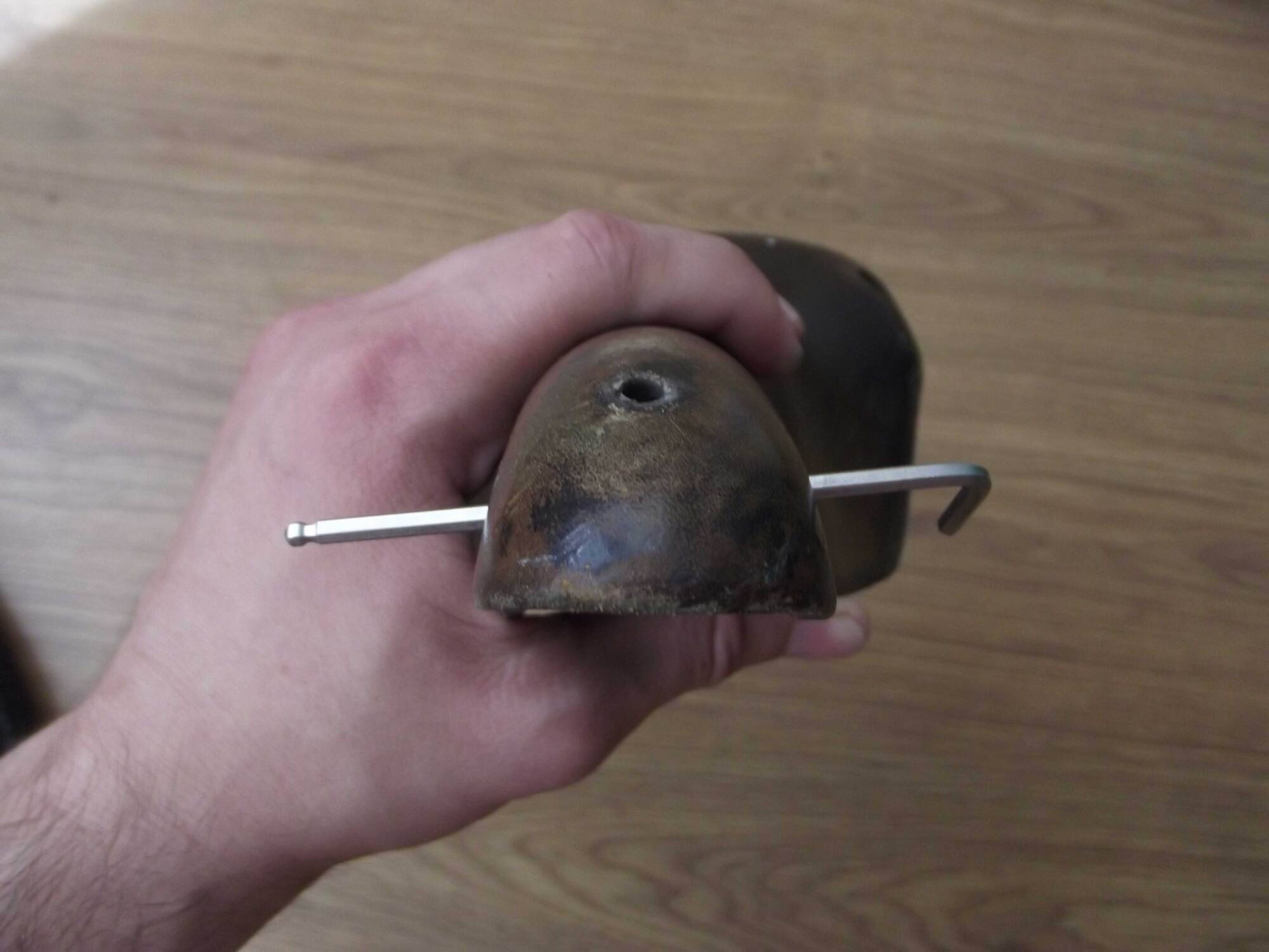

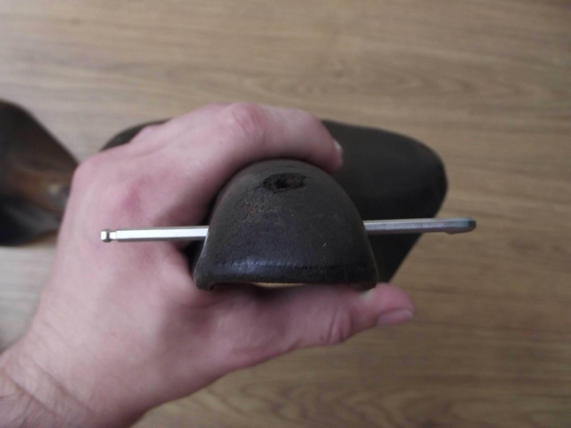

Почему-то на всех 3-х сёдлах (на Бруксе менее выражено, но тоже есть) одно и то же (правое) боковое отверстие для крепления натяжителя расположено значительно ниже чем отверстие с другой стороны. На шкурках ХВЗ разница составляет порядка 10 мм. Даже если пробить новые, правильные отверстия, они будут слишком близко от старых - рано или поздно мостик между ними порвётся. Никак не вылечить??

Думаю деформація шкіри вже під час експлуатації. Силове педалювання, правша і бла-бла. Будете відформовувати(розмочувати) шкіру по новому, перекос буде менш замітний, на якийсь час.

А на стальном носике отверстия на одном уровне?

Хм.. Этого не проверял) Сейчас "носы" ХВЗ в покраске, посмотреть возможности нет. На Бруксе - высота одинаковая
Бегущая Черепаха, думал о той-же причине, но на ХВЗ очень уж велика разница.

СообщениеДобавлено: 27.06.2015 17:50
Сейчас же, снята шкура с каркаса, вот ее и вывернуло когда натяжки нет.

HENK75, шкурки дубовые.. Я вот подумал, может после вымачивания и сушки край который больше свешивается подрезать? Сегодня пробовал снимать верхний слой, с краской, насадкой на Dremel в виде заклеенного крупной наждачкой цилиндра. Похоже, той же насадкой можно аккуратно снять сколько нужно по торцу, и даже сделать фирменные Brooks зашлифовки)

СообщениеДобавлено: 27.06.2015 21:34
Теперь поняли, что родные втулки были убогие? :D
Резать сидуху лучше не надо, это ж необратимо.Бруксовские подрезки можно.
Когда носик придет, посмотрите, что нужно делать. Не исключено, что просто высушить, немного подкорректировав.

Решил посчитать длину спиц. Диаметр обода, внутрений, у меня 608 мм.
Перемерял новые втулки, считал на калькуляторе вот здесь http://allcalc.ru/node/430
Получилось на переднее колесо 290, на заднее 293. Виталики советовали 292 и 294 (но не меряли и не считали))
Как лучше покупать спицы? В плюс или в минус?
И как правильно всё организовать, чтобы не ездить от продавца к мастеру и обратно со спицами неверной длины?
И ниппель бывает из нержавейки, что-то при него никто нигде не пишет?

Дешёвые ниппеля делаются из стали и покрываются цинком.
Нормальные ниппеля делаются из латуни и покрываются никелем.
