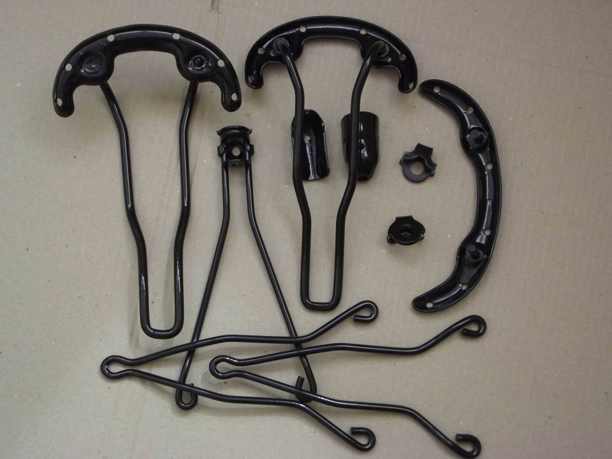

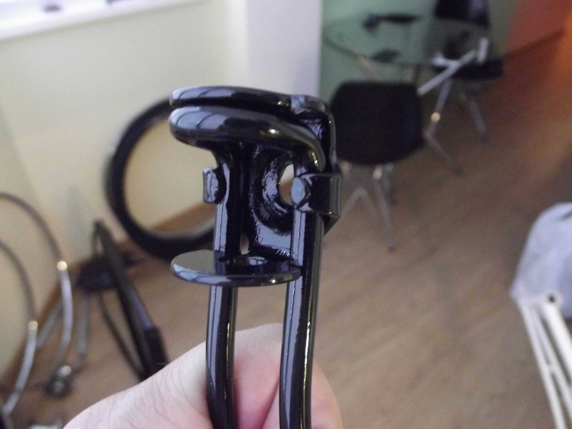

Забрал рамы и детали седла из покраски.
Про покраску в целом расскажу завтра, когда будет свет для фото.
Сегодня пока про узел седла с Brooks: решение не снимать прижатую деталь было верным пожалуй, прокрасилось идеально.

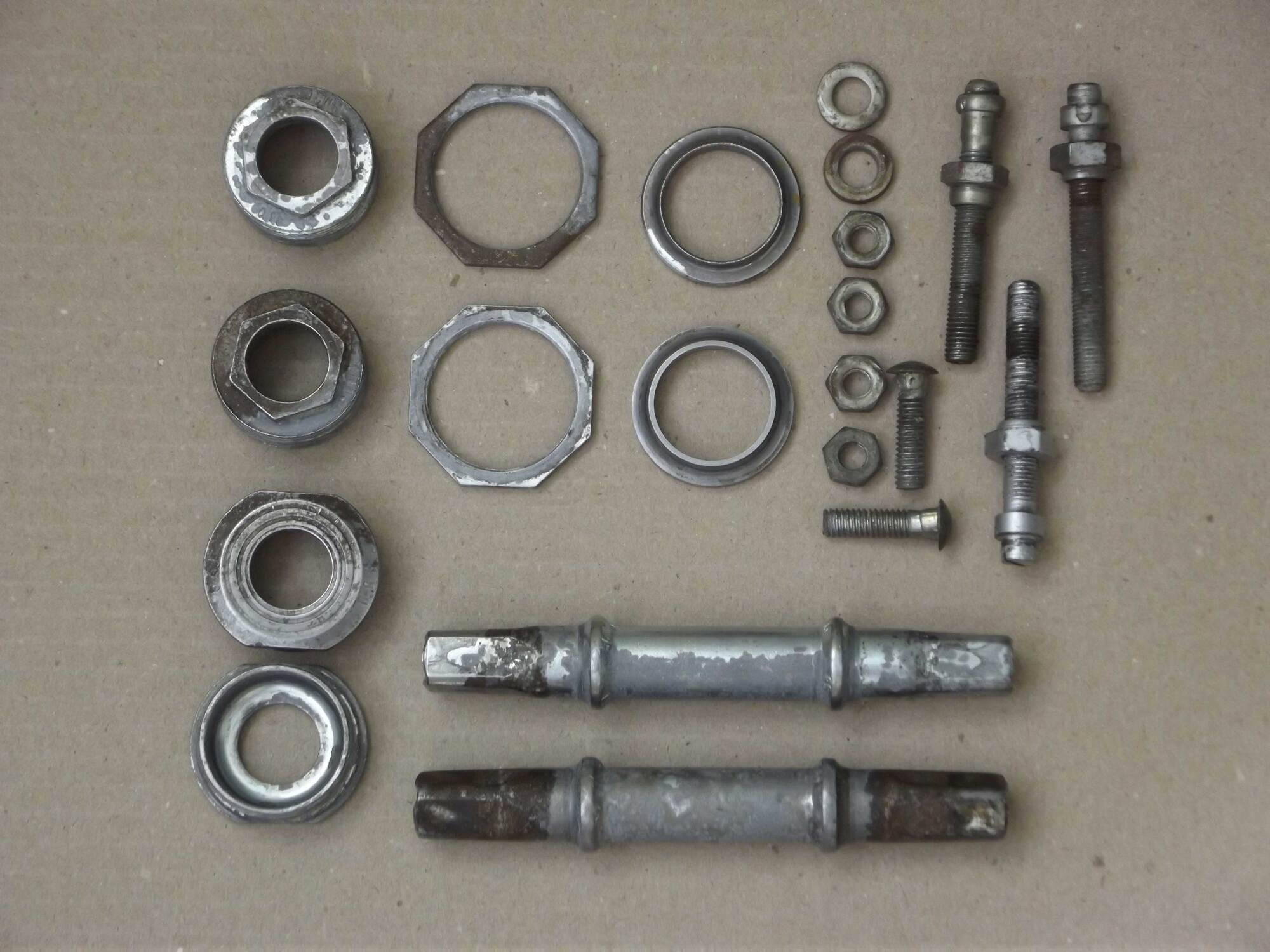

Ну и вопрос: стоит ли оцинковать гайки? (элементы каретки, гайки в пружинах седла на Бруксе), сейчас по сравнению с восстановленным хромом и свежеокрашенными элементами рамы выглядят ущербно. Или, может, есть способ привести их к общему тёмно-матовому-защищнномуоткоррозии состоянию?
Из простого: оксидирование в серной кислоте.
Последний раз редактировалось Kirill Yevtushenko 04.07.2015 13:09, всего редактировалось 1 раз.
СообщениеДобавлено: 04.07.2015 09:06
Кислота, даже лимонная, моментально превратит цинк в черную гадость и оголит сталь, которая поржавеет, пока будет сохнуть.
Метрический крепеж продается в Солди на ул. Куреневской, в т. ч. и нержавеющий. Кое-где можно заменить парами болт-гайка с дюймового на нормальный. Можно и оцинковать или кадмировать существующий, если найдете, но это есть, это не хром.

Под "гайками" имел ввиду это:

Оно оцинкованое - эуропа. Хз, отдать в гальванику таки на кадмий или цинк.

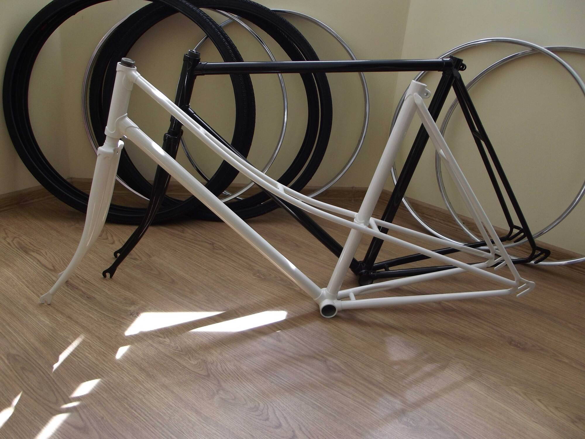

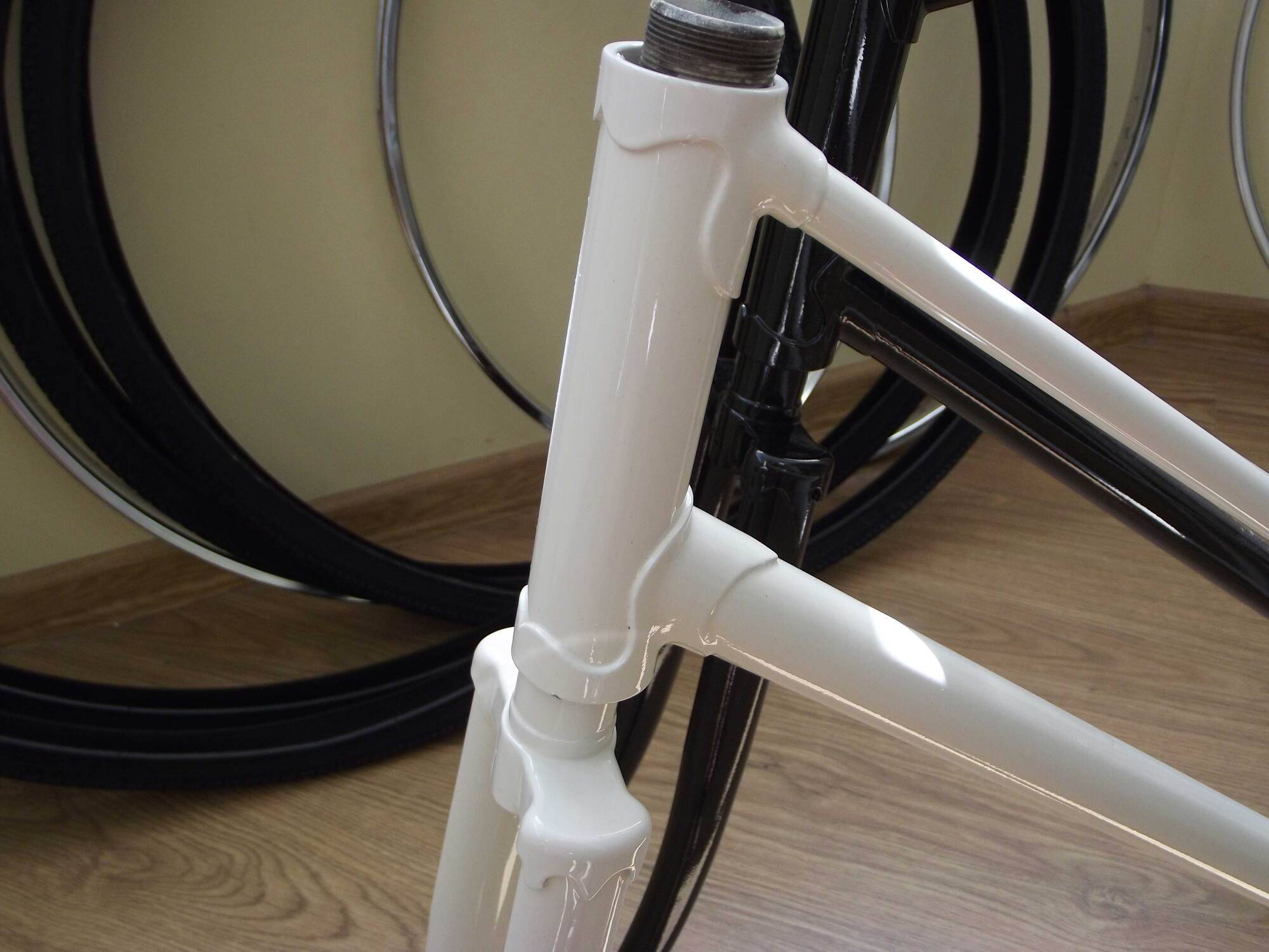

Про покраску: в целом хорошо. На "5-", я бы сказал.
Цвета скромные, но беспроигрышные. Классика, как и планировалось.
313.jpg [ 710.06 КБ | Просмотров: 1803 ]
Практически без изъянов. Есть по 1-2 коцки на каждой раме, на торцах труб, как будто стукнули обо что, а также на каждой детали (в отверстиях) - небольшой след от проволочки для подвеса в термокамере. Резьбы закрыли почти везде (три раза повторил) - в результате пару витков в каретках прокрашено, и полностью закрашена резьба на задней мет части Брукс (вроде как снимается родной гайкой).
312.jpg [ 464.88 КБ | Просмотров: 1803 ]
314.jpg [ 512.2 КБ | Просмотров: 1803 ]

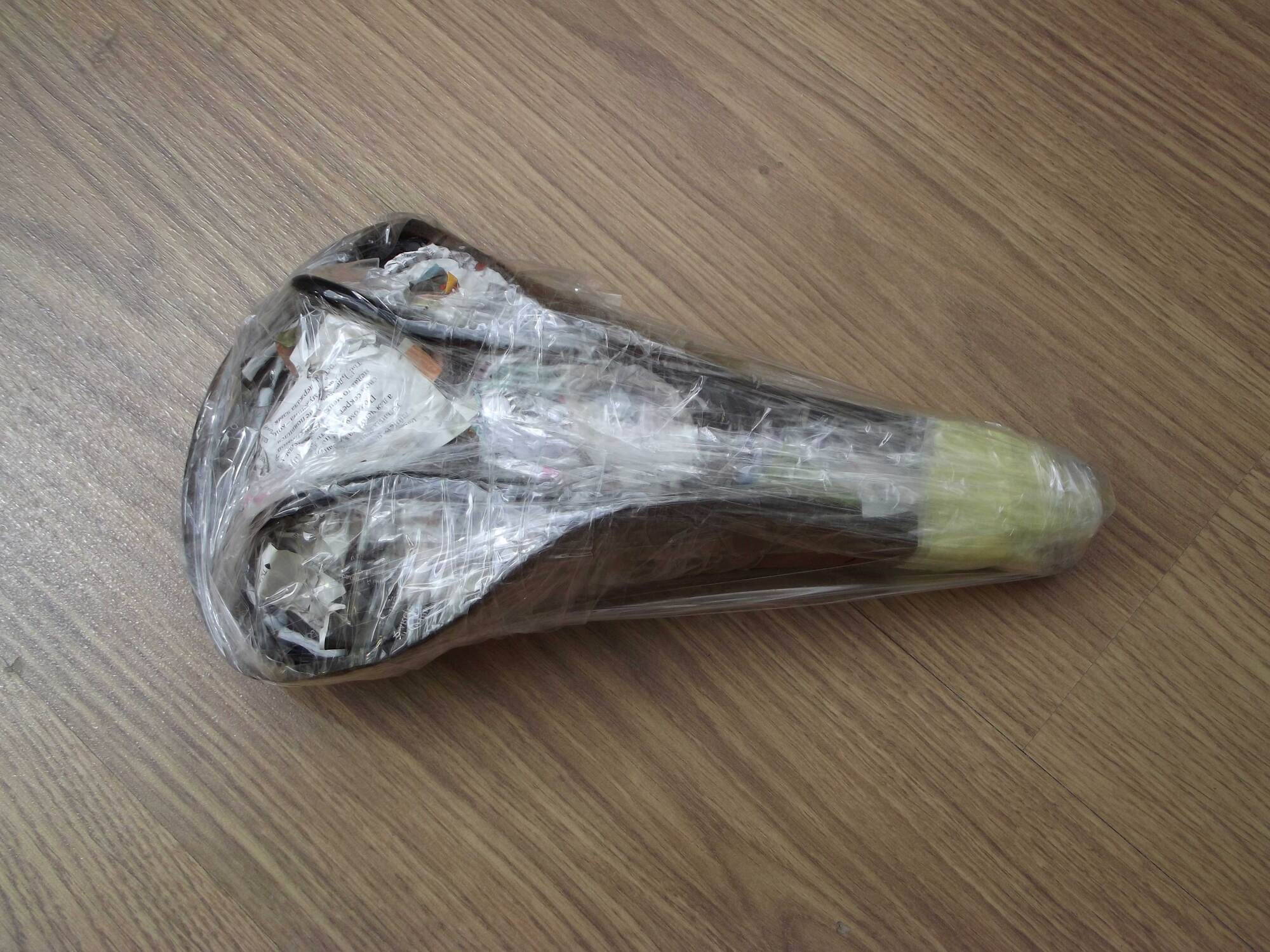

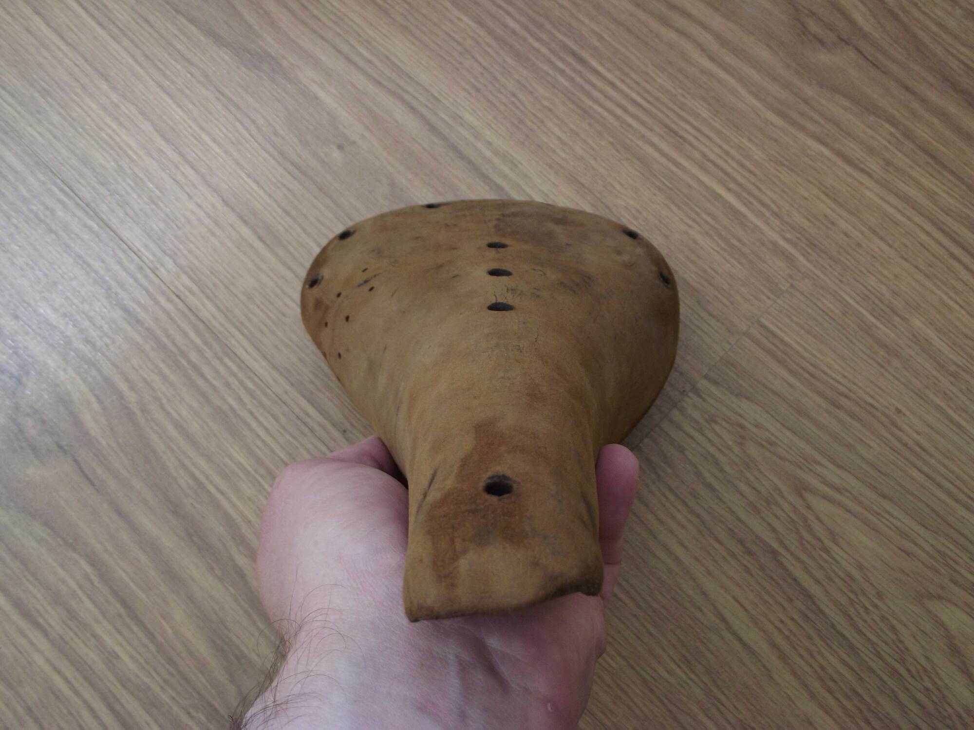

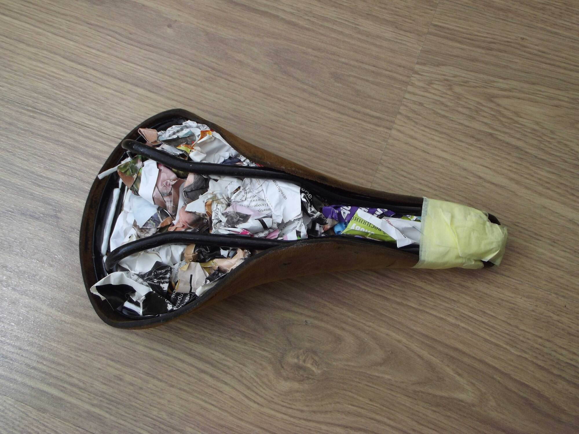

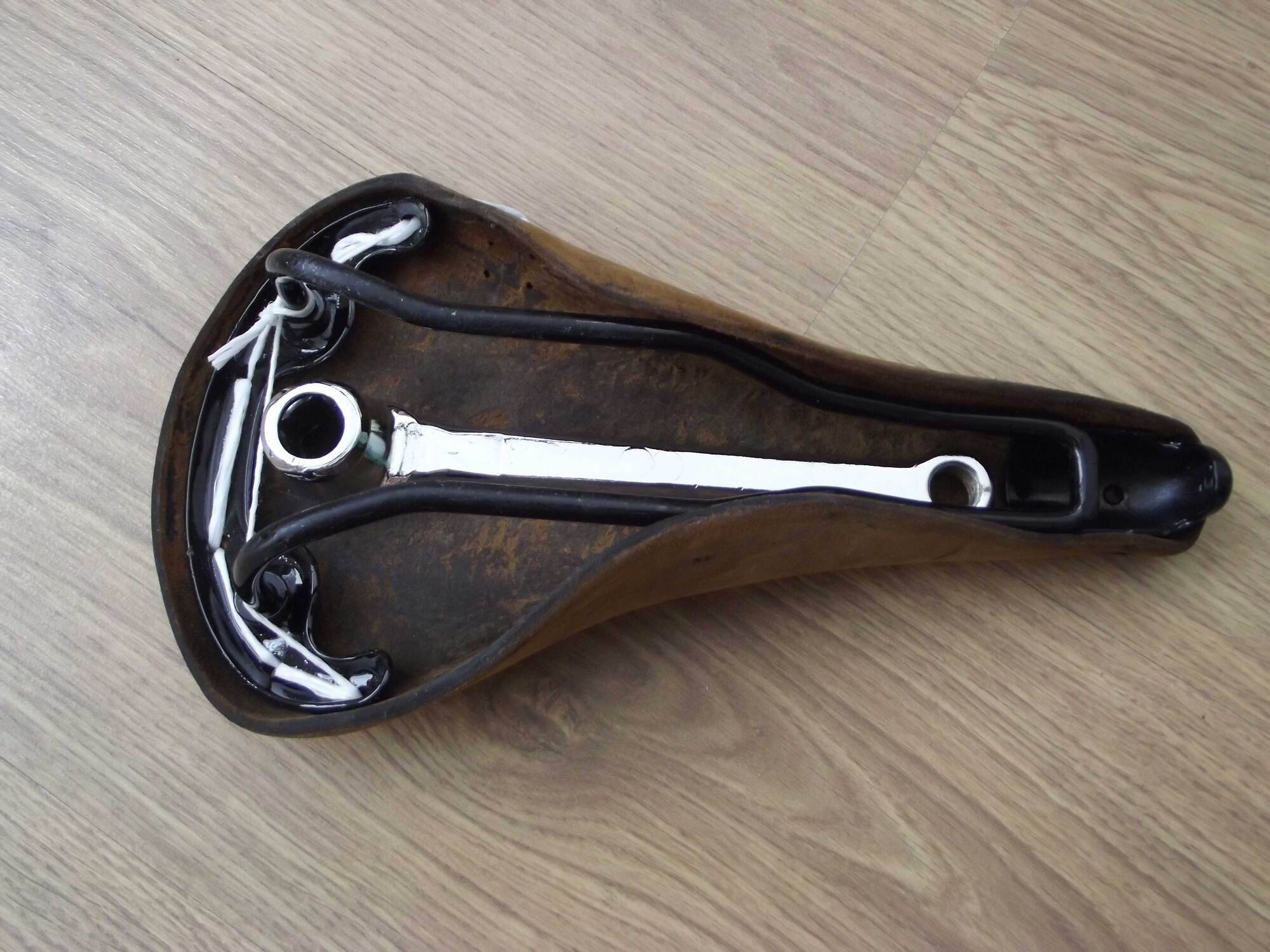

Эксперимент с седлом: т.к. возможностей изготовить самостоятельно качественную колодку нет - ни инструментов, ни материалов, решил попробовать с подручными средствами. Всё пока предварительно, шкурку час размочил в обычной воде.
Т.к. металлический каркас теперь защищён от коррозии, в качестве оправки решил взять его и один из шатунов)
Каркас через отверстия накрепко примотал к зашкуренной и размоченной шкурке, вставил натяжитель, его нормально примотать не получилось)
331.jpg [ 563.35 КБ | Просмотров: 1757 ]
Натяжитель плотно набил бумагой и закрепил его и переднюю часть каркаса маляркой. Между каркасом и шкуркой также плотно набил бумаги, так можно вывести необходимую форму шкурки, в качестве горизонтали выступает шатун.
332.jpg [ 743.18 КБ | Просмотров: 1757 ]
Дальше - по верху скотчем. В нужных местах, на носу и сзади - внатяжку, по центру - послабее, просто чтобы форму придать. "Сохло" всё вот так, часов 10.
333.jpg [ 900.54 КБ | Просмотров: 1757 ]
До конца не высохло, конечно, но результаты можно оценить. На мой взгляд, вполне приемлемые.
334.jpg [ 740.6 КБ | Просмотров: 1757 ]
335.jpg [ 545.69 КБ | Просмотров: 1757 ]
Шкурка кривая всё-таки. Правую часть нужно будет ровнять.
336.jpg [ 527.52 КБ | Просмотров: 1757 ]
Если не раскритикуете, именно так буду выравнивать все 3 кожаные части сёдел после более продолжительного вымачивания в растворе желатина.

СообщениеДобавлено: 05.07.2015 22:55
Сохло не достатньо довго. Отвори від "прошивки" можна зашпатлювати сумішью стружки шкіри з клеєм ПВА, при умові, що малювати будете його темним кольором.
СообщениеДобавлено: 06.07.2015 00:25
Сообщения: 522
Зарегистрирован:19.04.2015
Бегущая Черепаха, спасибо. Сначала думал затянуть это седло новой тонкой кожей. Потом, т.к. клей сработал думал уже чем зашпаклевать (спасибо за совет!)). В последнее время (седло третее и ставить его сейчас некуда) подумываю :D собрать ещё алкобайк для брата (естественно, после того как доделаю эти два). На базе Туриста, наверное. Детали ещё толком не продумал, но будет это седло с нарочитыми стежками по шву из медной (? не знаю как поведёт себя) проволоки и медными заклёпками и держателем для металлической коньячной (он любитель)) фляги. Где-то видел такой держатель на фото.
