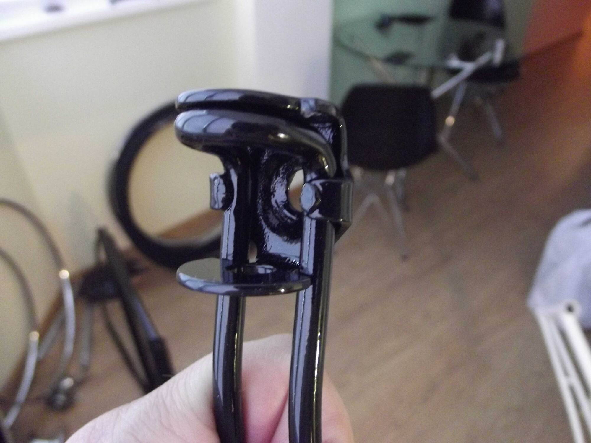

Забрал рамы и детали седла из покраски.
Про покраску в целом расскажу завтра, когда будет свет для фото.
Сегодня пока про узел седла с Brooks: решение не снимать прижатую деталь было верным пожалуй, прокрасилось идеально.

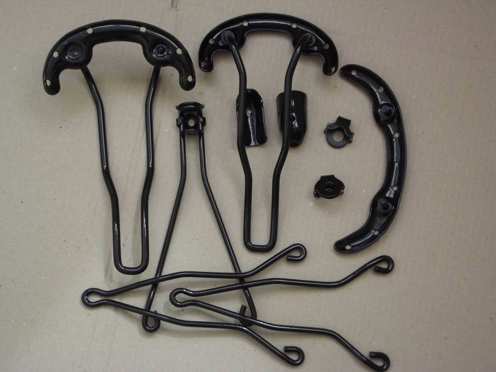

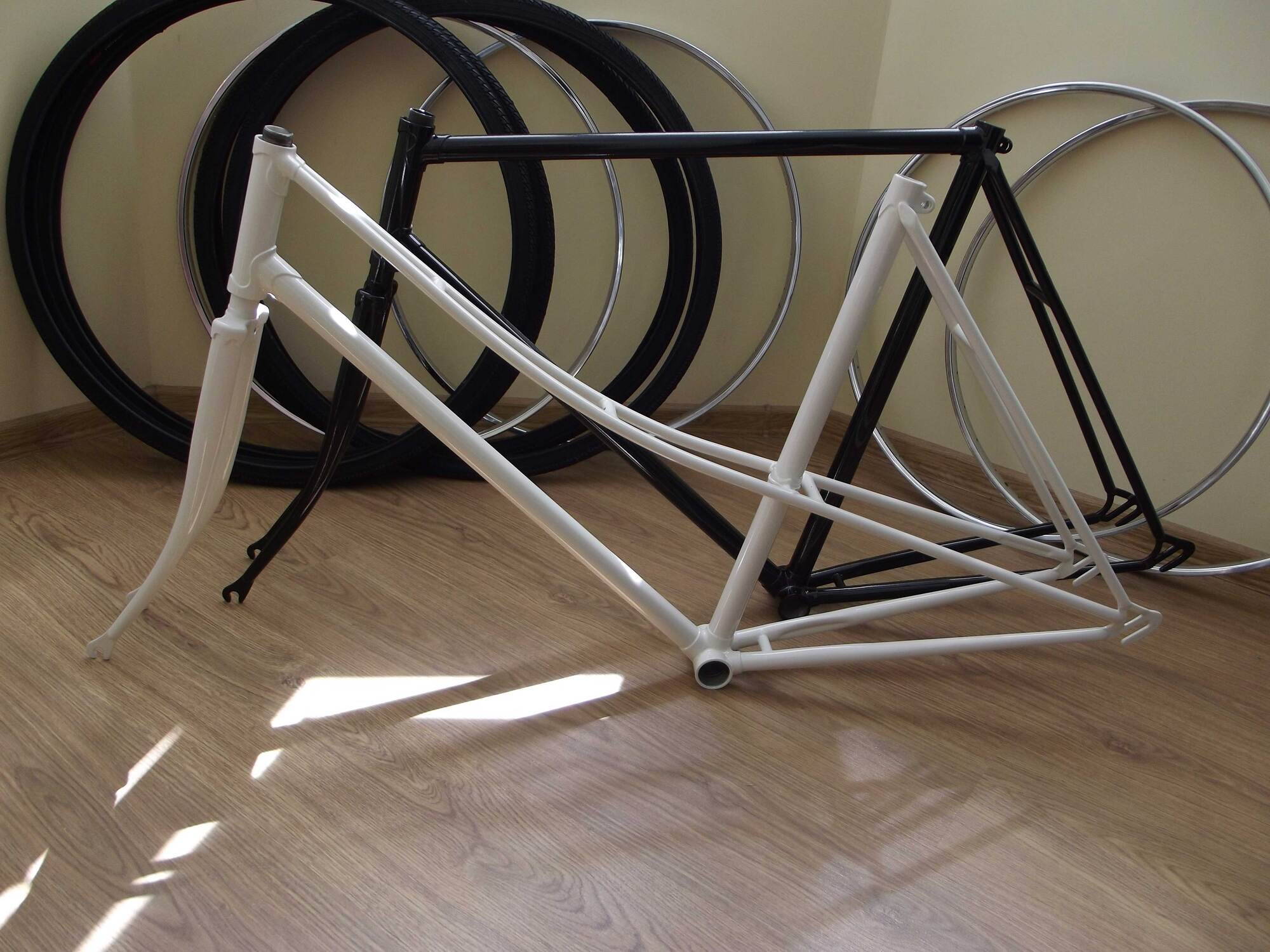

Про покраску: в целом хорошо. На "5-", я бы сказал.
Цвета скромные, но беспроигрышные. Классика, как и планировалось.
313.jpg [ 710.06 КБ | Просмотров: 1805 ]
Практически без изъянов. Есть по 1-2 коцки на каждой раме, на торцах труб, как будто стукнули обо что, а также на каждой детали (в отверстиях) - небольшой след от проволочки для подвеса в термокамере. Резьбы закрыли почти везде (три раза повторил) - в результате пару витков в каретках прокрашено, и полностью закрашена резьба на задней мет части Брукс (вроде как снимается родной гайкой).
312.jpg [ 464.88 КБ | Просмотров: 1805 ]
314.jpg [ 512.2 КБ | Просмотров: 1805 ]

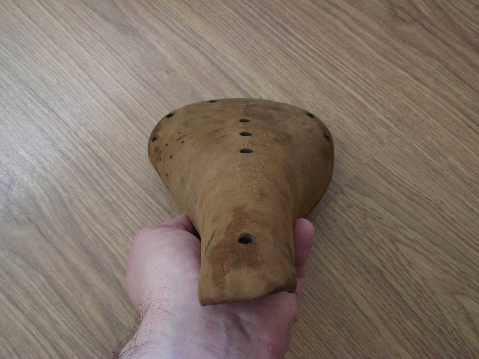

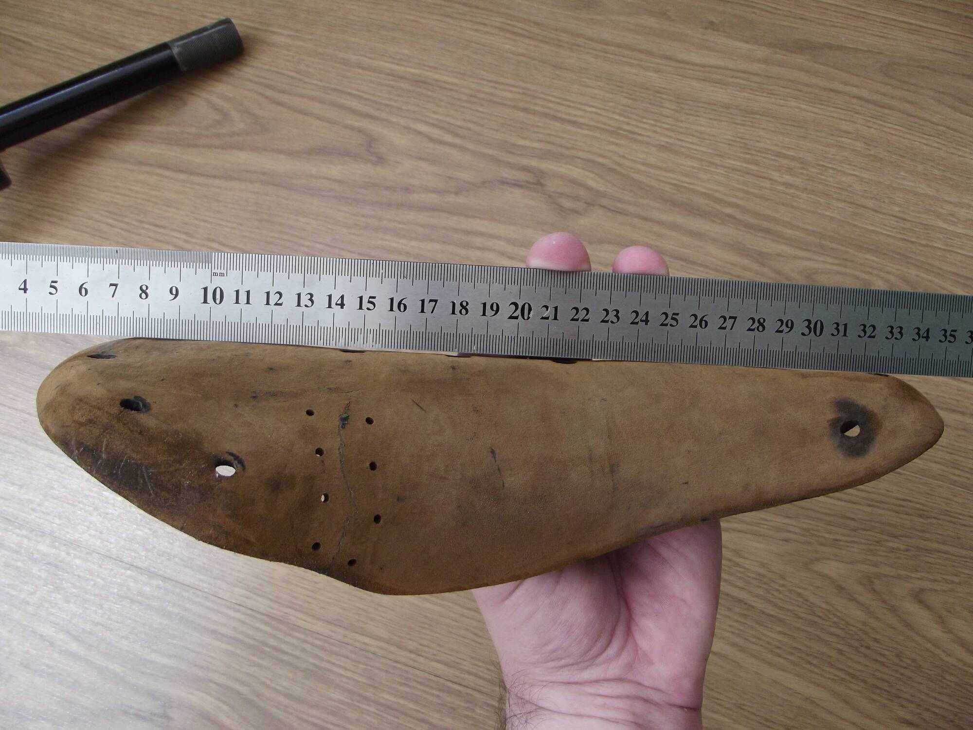

Эксперимент с седлом: т.к. возможностей изготовить самостоятельно качественную колодку нет - ни инструментов, ни материалов, решил попробовать с подручными средствами. Всё пока предварительно, шкурку час размочил в обычной воде.
Т.к. металлический каркас теперь защищён от коррозии, в качестве оправки решил взять его и один из шатунов)
Каркас через отверстия накрепко примотал к зашкуренной и размоченной шкурке, вставил натяжитель, его нормально примотать не получилось)
331.jpg [ 563.35 КБ | Просмотров: 1759 ]
Натяжитель плотно набил бумагой и закрепил его и переднюю часть каркаса маляркой. Между каркасом и шкуркой также плотно набил бумаги, так можно вывести необходимую форму шкурки, в качестве горизонтали выступает шатун.
332.jpg [ 743.18 КБ | Просмотров: 1759 ]
Дальше - по верху скотчем. В нужных местах, на носу и сзади - внатяжку, по центру - послабее, просто чтобы форму придать. "Сохло" всё вот так, часов 10.
333.jpg [ 900.54 КБ | Просмотров: 1759 ]
До конца не высохло, конечно, но результаты можно оценить. На мой взгляд, вполне приемлемые.
334.jpg [ 740.6 КБ | Просмотров: 1759 ]
335.jpg [ 545.69 КБ | Просмотров: 1759 ]
Шкурка кривая всё-таки. Правую часть нужно будет ровнять.
336.jpg [ 527.52 КБ | Просмотров: 1759 ]
Если не раскритикуете, именно так буду выравнивать все 3 кожаные части сёдел после более продолжительного вымачивания в растворе желатина.
