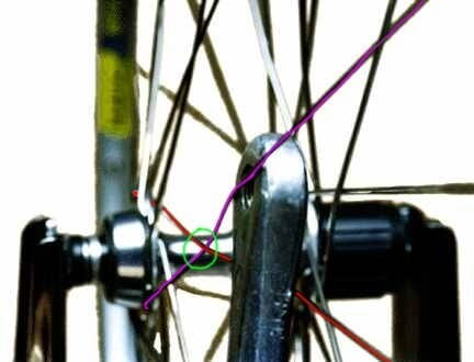

Сообщения: 6025
Зарегистрирован:23.05.2013
Кубанец
Перегибание одной спицы о другую в области крайнего креста
stress_crank.jpg [ 33.59 КБ | Просмотров: 1753 ]

Сообщения: 11240
шатун крутить так, чтобы он пересечение спиц как бы "заострил", уложил их. Можно и просто руками крутить. Если полениться - на первой поездке спицы будут позвякивать и щелкать :wink:

То есть, если я вас господа, правильно понял, шатуном делается движение, как будто из спиц хотят сделать скрутку?
 Заголовок сообщения: Re: Стартон-олимпийка.
СообщениеДобавлено: 18.11.2016 23:04
Ну типа как-то так. Вот там рисунки примитивные перед картинкой Шелдона, что есть, а чего надо добиться viewtopic.php?f=31&t=345852#p1773769
