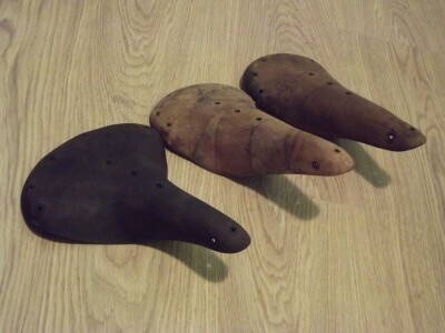

Избавлены от краски, вымочены и высушены, 3 дня, сёдла. В результате у шкурок практически идеальная геометрия (почти у всех)) И звук как у сухой фанерки. Брукс и тут отличился: он мягче всех, и, почему-то темнее

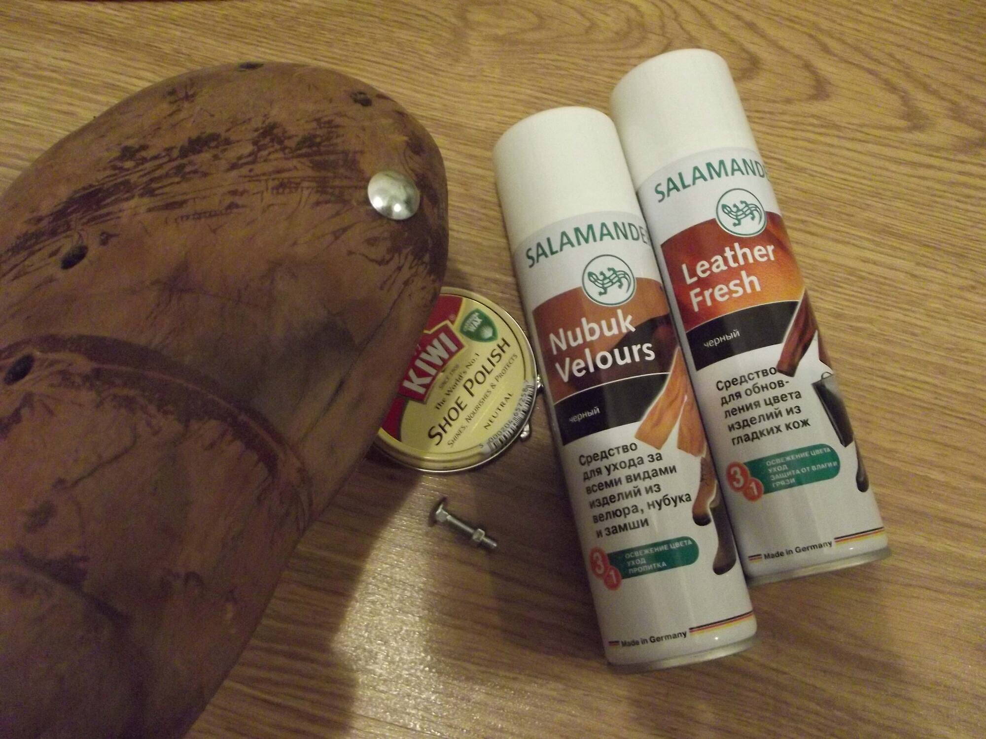

Вместо заклёпок в седло нашёл безшлицевой хромированый болт 5мм со шляпкой d12 мм (нужно будет отрезать по длине болт и сточить гайку по высоте, так вроде становится )
Краску тоже вроде нашёл)
и шайбу однозначно под гайку положить и ещё одной гайкой законтрогаить ибо слабенькие на этих мебельных болтах гайки.
ПыСы а я ещё на таких болтах и резьбу дорезал до конца...

DmitriyF, шайбу бы хорошо, но в бруксе, в носу, места нет почти и на тонкую гайку. А тем более для контргайки.. Планирую гайку что есть, сточить в 2 раза. Буду экспериментировать.
Дай подовжувач різьби, один на два болта.
Да, Брукс - это не седло от "Украины"...
у мну была такая идея, но нихрена из неё не вышло ибо места под эту гайку нет в носике (это раз) и закрутить болты с плоской шляпой нереально (это два). Хотел это применить на седле от Аиста.
