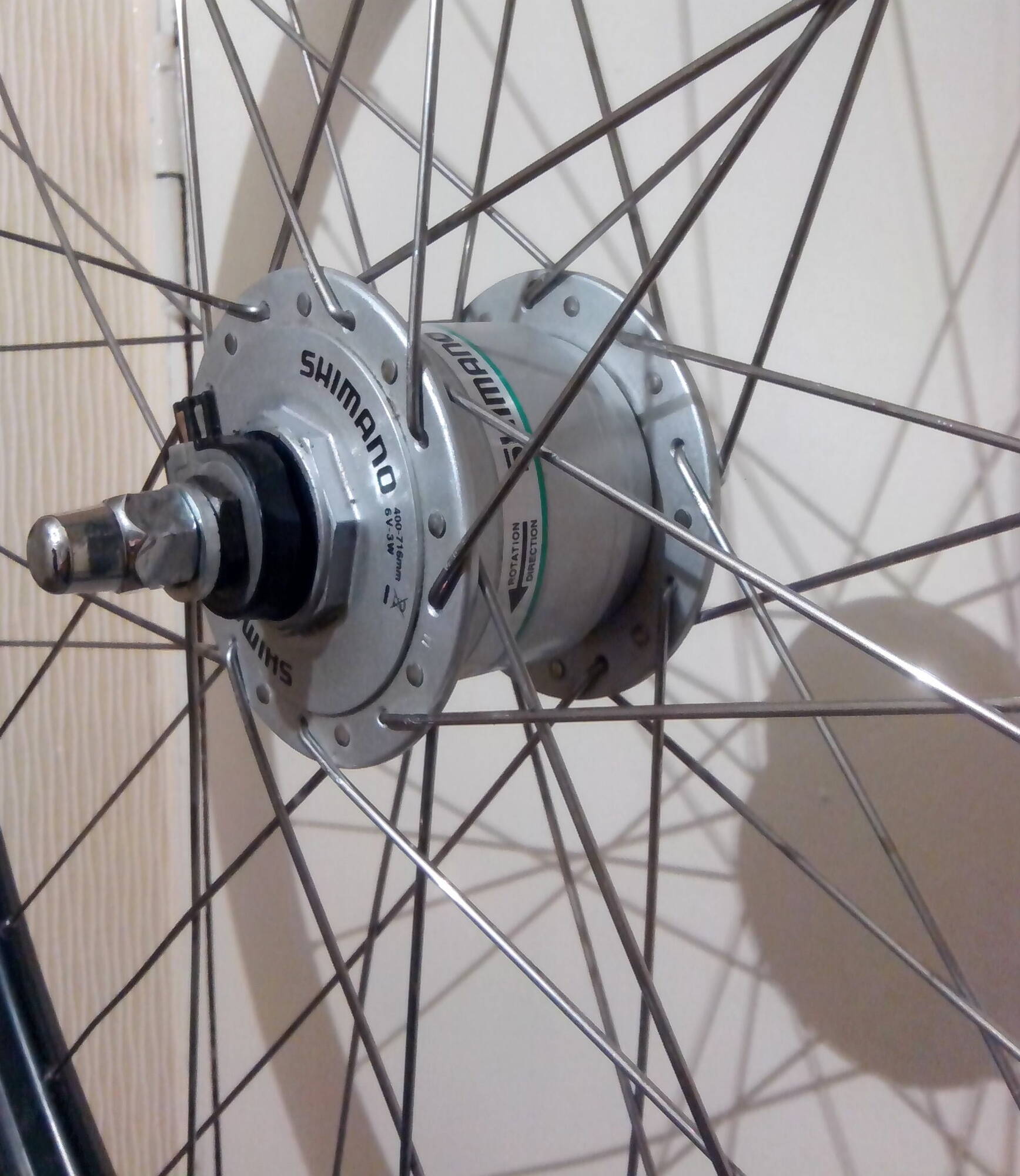

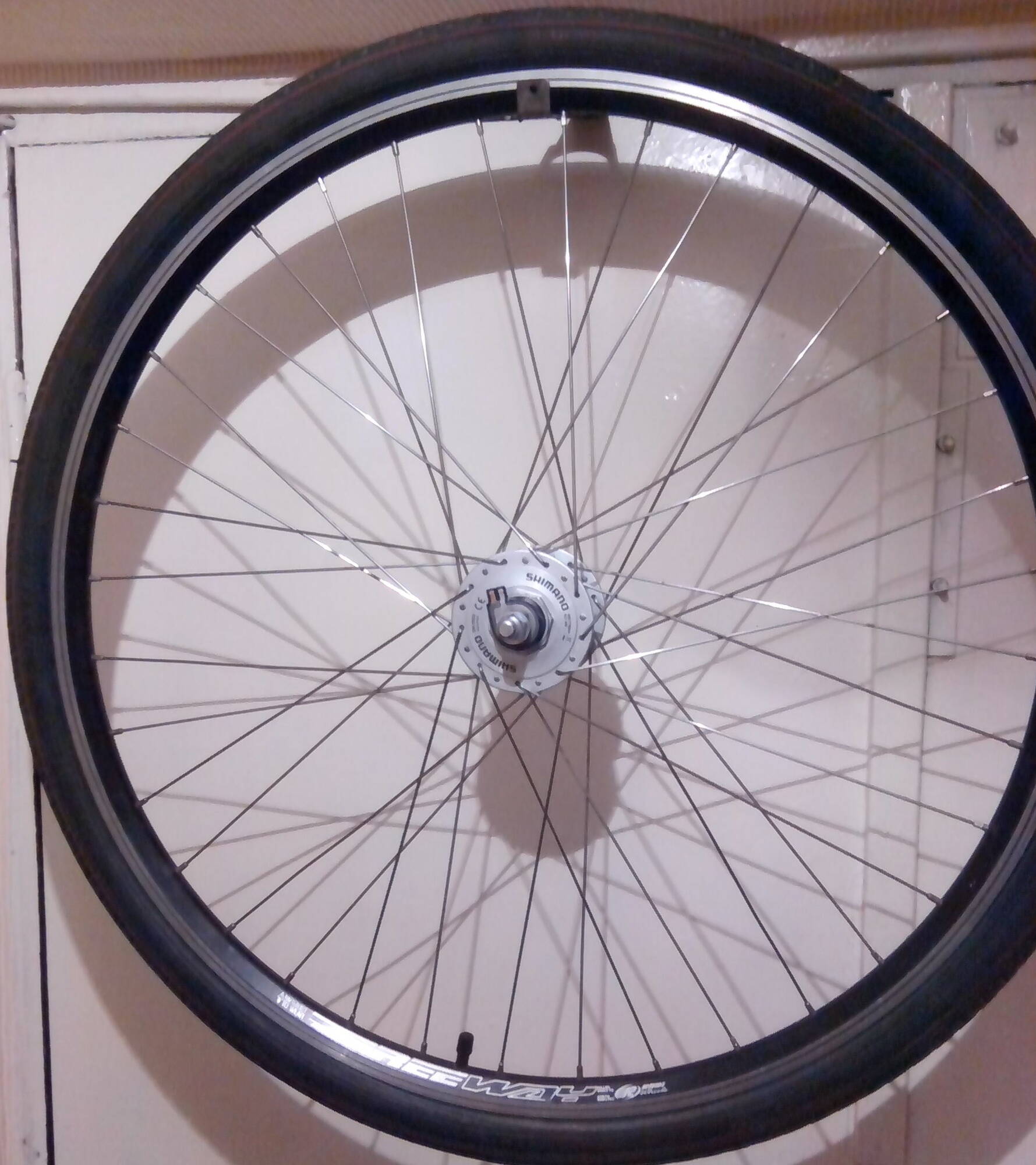

HENK75
Вот что получилось
колесо.jpg [ 814.2 КБ | Просмотров: 2480 ]
Сплав 6063 Т6
622-19С
втулка.jpg [ 812.93 КБ | Просмотров: 2480 ]
Покрышка 40-622 DSI Киров, масло-бензо износоустойчивый всесезонный протектор повышенной прочности :-P
Это не Китай, а старина. :D примерно 1994 год
Вес колеса с покрышкой 2 кг.
Вес старого колеса с покрышкой 1,8 кг.
Продолжение истории там >
