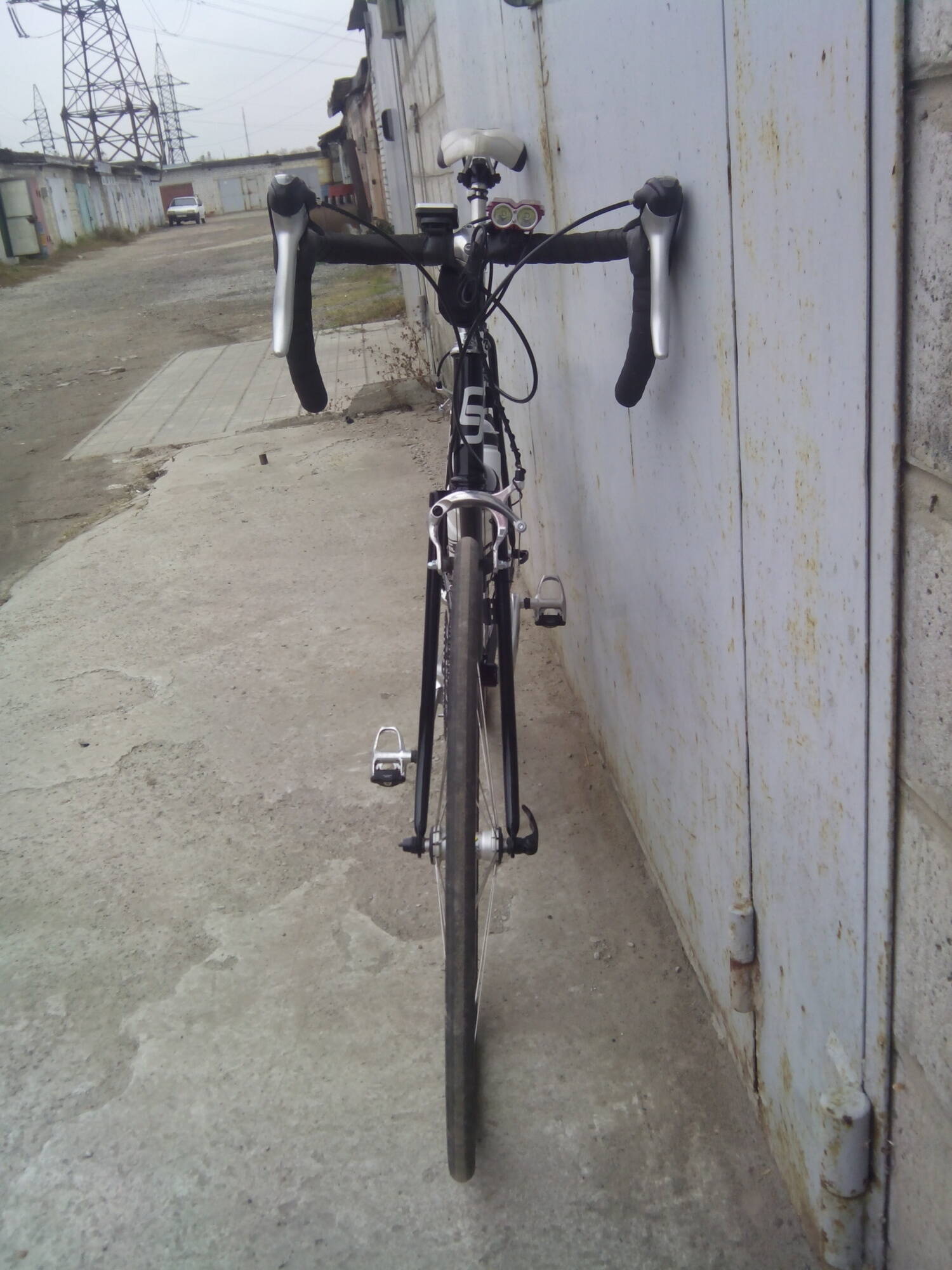

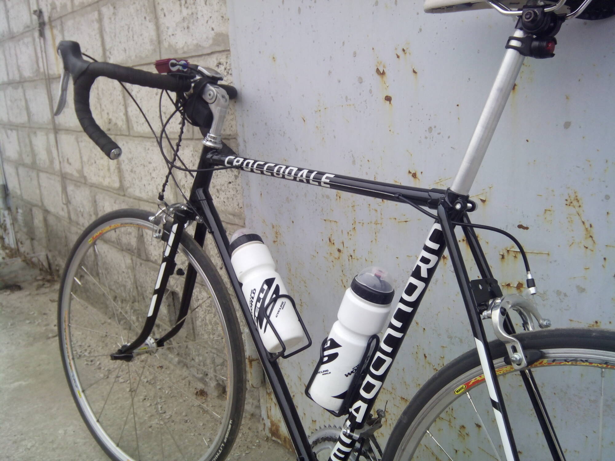

Как-то так
IMG_20151103_082633.jpg [ 886.89 КБ | Просмотров: 4253 ]

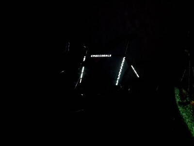

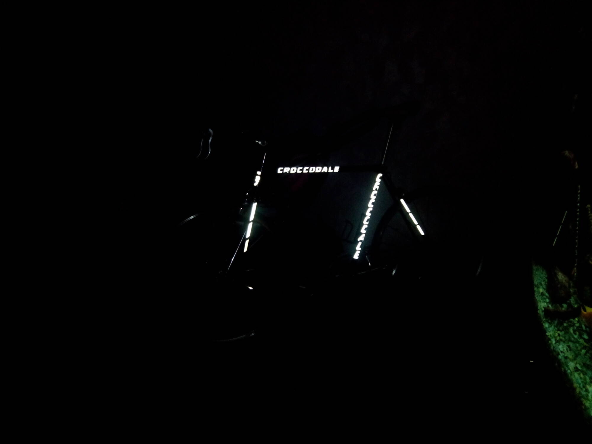

А вот как в темноте))))
IMG_20151031_191358.jpg [ 231.52 КБ | Просмотров: 4249 ]

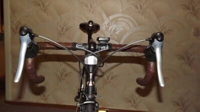

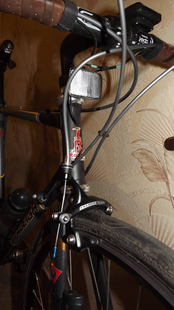

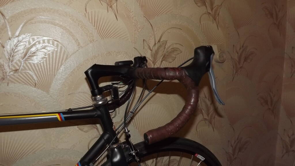

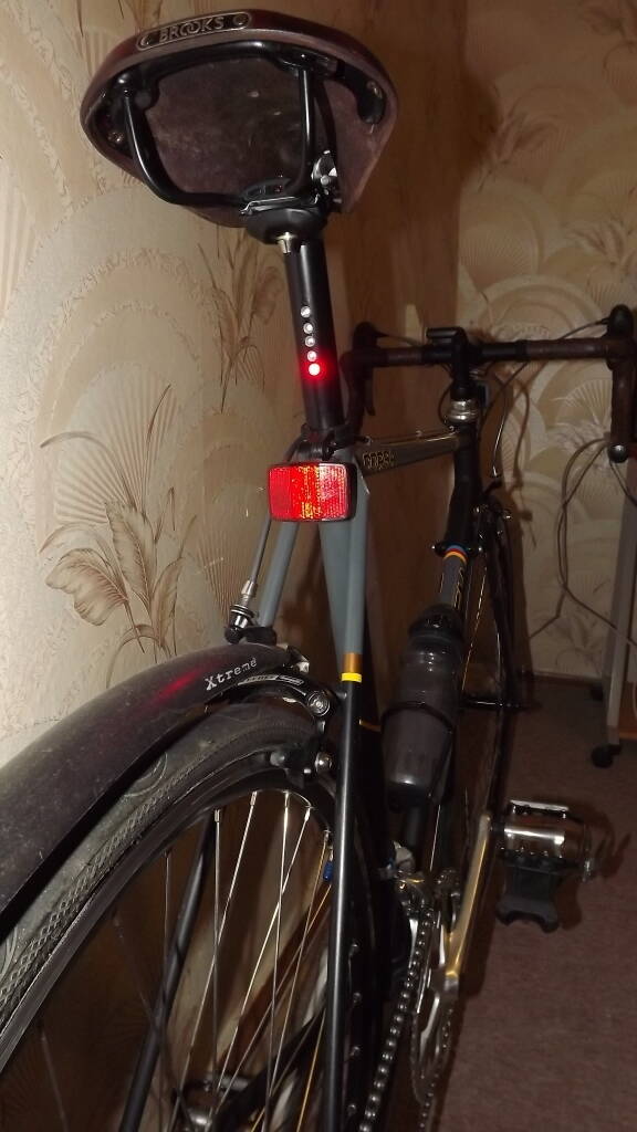

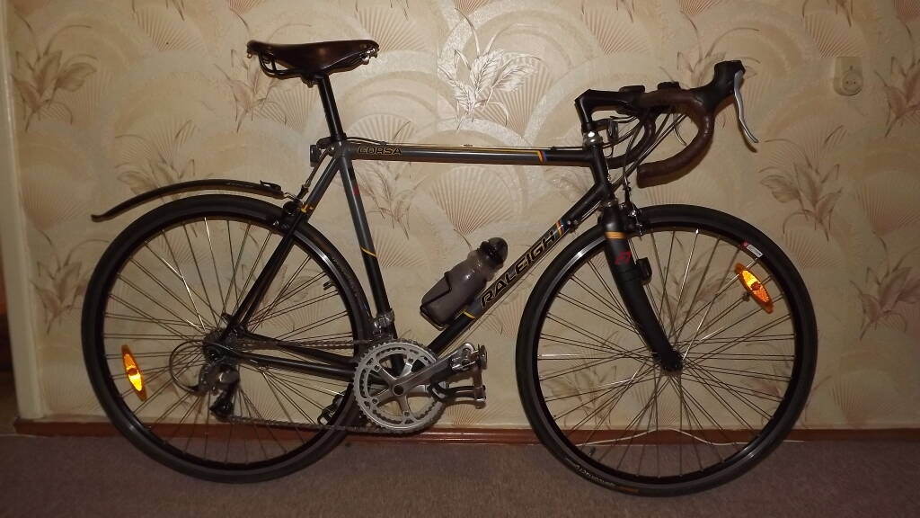

Не ХВЗ, но тоже по сути крокодайл:
Хребет - Raleigh Corsa Grand Prix 1985 (Reynolds 501)
Вилка - алю-карбон Giant TCR 90-х годов
Трансмиссия - Shimano Tiagra
Вилсет - Shimano Deore + Mach1 RR + Continental Sport Contact 700x28c
Моноблоки - Shimano Sora (со встроенными датчиками стоп-сигнала)
Тормоза - Campagnolo Voloce
Руль и вынос - Deda (murex + piega)
Седло - Brooks B17
Обмотка - Куреневская кожа с виниловой подложкой и бережно пробитыми 400 отверстиями)))
Рулевая - ВВВ на промах
Каретка - TANGE
Система Shimano 600
Подсидел - Kalloy с вмонтированным маячком и стоп-сигналом. Маячок включается нажатием на верхний диод ( 5 режимов ), а стоп - при нажатии на любой из рычагов тормоза. Проводка коммутирующих кабелей в раме.
Как не крути, а каталожным его не назовешь - все комплектующие выбраны и куплены отдельно.Некоторые детали из разных эпох, но установлены исключительно для легкости и удобства.
DSCF3446.JPG [ 440.07 КБ | Просмотров: 3748 ]
