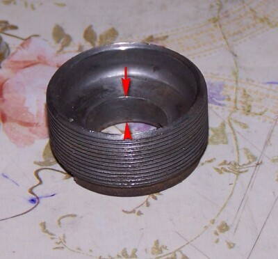

Насчёт кареток я там нёс о своих колхозных навыках, что приходилось комбинировать запчасти, добиваясь нужной посадки в раму и нужного крепления шатунов - хоть советский вал в ашан, хоть квадрат в родную каретку Украины..
Осмотрел сегодня несколько чашек - все правые (по расположению, не по резьбе) тонкие,все левые толстые (имеется ввиду "дно чашки" - через отверстие в котором вал проходит. Резьба везде одинаковая - это остатки от селекции нескольких кареток от нескольких рам.

В виде колхоза могу предложить сточить буртик на правой (с левой резьбой) чашке, и вкрутить её глубже :D

Ага, спасибо! Теперь понял, у меня как раз вкрутилась левая чашка, но, она с тонким дном (такая у меня была с тонким), те, что были с толстым - пробовал - нихрена. Ладно, принесу раму на рынок, буду экспериментировать)))

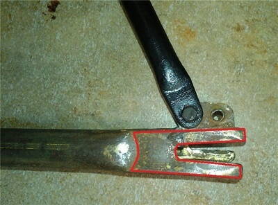

Нюанс - к сожалению варен один дроп...(((
Рама не гнилая вообще, поверхносная ржавчина и то кое-где, но дроп варен((( Сделано вполне неплохо. Думаю, что можно дополнительно, на всякий, усилить - припаять накладки на дропы, для успокоения. Или так оставить?
Фото второго, целого дропа

ЗЫ по дропу кто, что скажет? Накладки стоит паять? Косметически там ничего видно не будет почти, тем более если шлифонуть чуток. Вопрос технологический больше.

Для очистки совести можно - хотя там всё в порядке, развалиться не должно.. Только, наверное, с внутренней стороны какую-то такую накладку 2 мм толщиной, а то снаружи сложно будет вид не испортить.. (ну, на картинке её снаружи нарисовал для удобства)

Спасибо! Сделаю так, когда очередь до рамы дойдет, будет на душе спокойней))) С обратной стороны наверное надо будет шайбу 2 мм поставить для соостности?

Та ну, лучше уж учесть при сборке колеса - за счёт зонтов. Или за счёт толщины натяжителей :D
