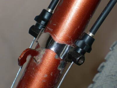

А у меня с бонкой возникла проблема :( Обнаружил, что из бонки полезла пружинка тросика. По опыту знаю, что теперь будет вылазить, даже если тросик заменить... Никто с таким не сталкивался? Вообще однажды уже было, приплющил бонку молотком. Может, есть другие рецепты, не такие радикальные? :)
Бонки нормальные, выточенные из стали на станке. Видно, чуть великовато отверстие оказалось.
 Заголовок сообщения: Re: Боночки для тросиков
СообщениеДобавлено: 16.07.2009 16:23
Сообщения: 1248
Город: Харьков, Немышля
Возраст: 61
Зарегистрирован:27.07.2006
Шайбочка с меньшей дырочкой, которая поместится внутрь боночки, тебе в помощь. :D :D :D

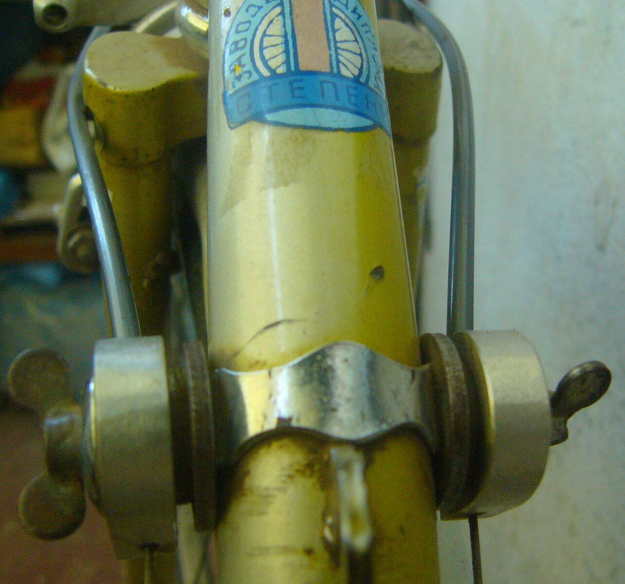

А я вот как сделал. Взял стандартный хомут-крепление нарамных манеток. От чего не знаю, т.к. у меня стандартные оси манеток круглые, ступенчатые, а эти шестигранные.
В этих осях просверлил отверстия и нарезал резьбу М5. Далее взял пару болтов, регулирующих дллину тросиков, от старых переклюков (думаю можно и отдельно их купить) и ввернул их в проделаные отверстия.
Не феншуйно конечно, но достаточно аккуратно получилось. А главное быстро и дёшево. :)

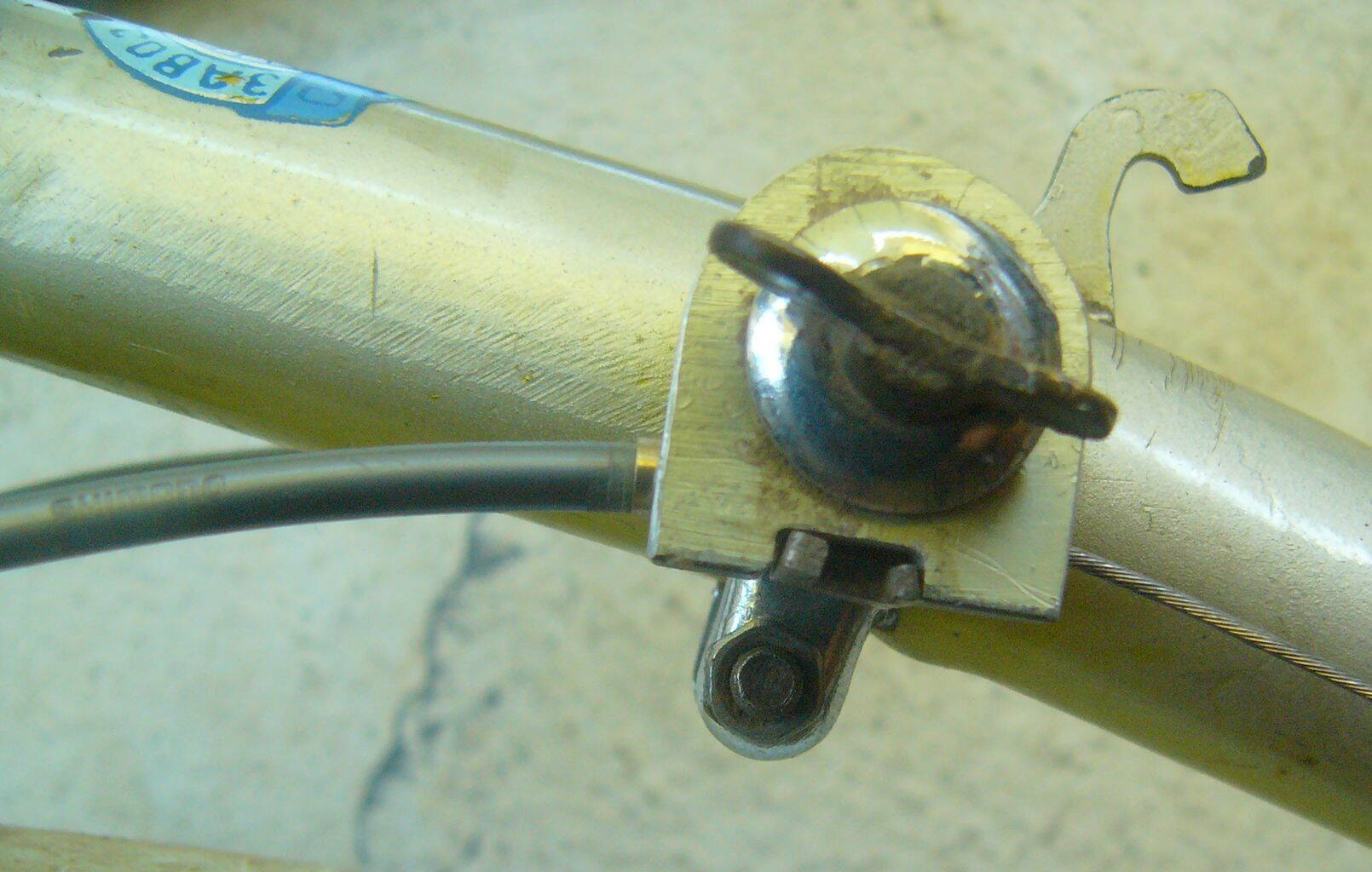

При установке моноблоков тоже столкнулся с проблемой бонок. Времени и желания варить или паять не имел. Имел листовой дюраль толщиной 8 мм. Из него после слесарных работ получились бонки для крепления на раму вместо манеток с помощью стандартного хомута. Диаметр отверстия под рубашки 5,7 мм, под трос - около 3 мм.
Комментарий к файлу: Смотрим сверху
P1390312_K.jpg [ 190.99 КБ | Просмотров: 16183 ]
Комментарий к файлу: Смотрим слева
P1390311_k.jpg [ 182.33 КБ | Просмотров: 16183 ]

:shock: Фига се! Рама погнута!!!

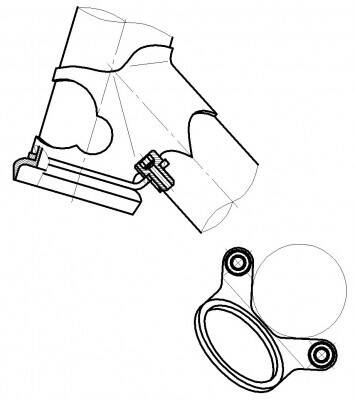

Вот мое виденье решения упоров - простое в изготовлении, не требует станочного оборудования и сварки. В качестве упоров используются болтики М5 с головкой под 6-тигранный ключ на 4мм. Отверстие для троса сверлтся дрелью. Сам такого не сделал, нет пока необходимости, но тема крокодилотворчества мне близка.
Комментарий к файлу: Чертежик
тросов переключателей.jpg [ 78.54 КБ | Просмотров: 16197 ]

Hopscotch писал(а):
Вот мое виденье решения упоров ...
Прелестно и элегантно! Спасибо, уважаемый Hopscotch.

Hopscotch
Под чашку нижнюю... Надо будет попробовать при случае. Смотреться на много лучше будет, чем конструкции на месте переключателей. Единственно, как лягут рубашки от переклюков до бонок...?

Hopscotch
Мега! Возьму на вооружение!
По весу,на вскидку, ~30г должно быть.
