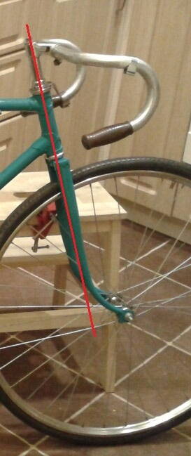

это обязательно? а есть способ выправить вилку без участия рамы. я прям боюсь за раму!
Вот моя вилка какая. у неё ещё и нога левая (на 1ом фото) кривая:
https://pp.vk.me/c620316/v620316482/7b7/BII6WFUtUGY.jpg
https://pp.vk.me/c620316/v620316482/741/_bws3PXzNqM.jpg
https://pp.vk.me/c620316/v620316482/75c/PfvYUm-LL78.jpg
Прошу совета как именно выправить и выгнутость вперед обеих ног и выгнутость в сторону одной ноги!!
СообщениеДобавлено: 18.03.2014 11:51
Куда ж Вы раньше смотрели?!..
Медные проволочки - муляж подшипника. Если там оставить при этом подшипники, шарики дорожки продавят. А медь мягкая.
Любую другую раму использовать вместо рычага?
Сварить из ржавых водопроводных труб муляж рамы? Треугольник просто из копии рулевой колонки и ещё двух труб по метру, которые сходятся противоположными от колонки концами.
Боковой изгиб двумя палками и верёвкой на закрутке ровнять придётся.
То есть две палки снизу, одна сверху и веревками всё это связывать туго? Чуть поподробнее можно?
СообщениеДобавлено: 18.03.2014 13:09
Одна палка верёвку закручивает-стягивает.
Еще струбцины, домкраты.
Моя нанолабораторія.
СообщениеДобавлено: 18.03.2014 19:41
Берём крепкую направляющую - в идеале квадратную трубу где-то от 30х30 или мощный брус деревянный. Через упоры (которые желательно закрепить сваркой или шурупами к направляющей) опираем её по сторонам от гнутого места. Упоры должны быть не толстые - по 3-4 мм фанера или металлическая полоса.
Обматываем всё крепкой, в палец толщиной, верёвкой. Верёвку затягиваем воротком из арматурины или крепкой палки (красный на картинке). Верёвка притянет кривую трубу к направляющей, тем самым её выровняв.
Упоры нужны, чтобы иметь возможность слегка "перегнуть", перетянуть вилку, чтобы она за счёт упругости потом распрямилась. Да и компенсируют некоторую упругость направляющей.

ОГРОМНОЕ СПАСИБО!)) Теперь понятно и для тех кто в танке и для всех остальных)))

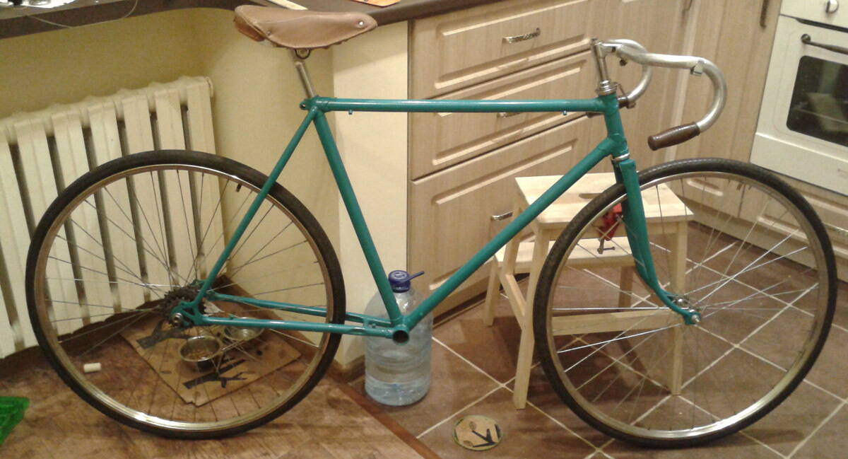

Пока как-то так. Очень нужны тормоза клещи родные от Туриста.

Ну уже на глаз по фотке ровная :yes:

Делал не я лично, к сожалению.
кто может помочь с детальками?)))
