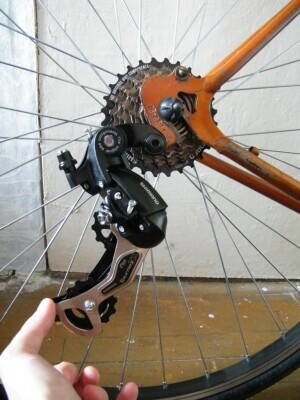

Ещё вот так: оно не оно?

 Заголовок сообщения: Re: Собираю Спутник, с чего начать?
СообщениеДобавлено: 19.05.2014 19:46
Сообщения: 277
Зарегистрирован:13.11.2013
mishka-medved
"Семён Семеныч!" (с)
А каретку то починили? А то получается систему купили, то ставить ее нема. Система очень спорная - она для лазания в горы, поэтому звезды мелкие. Ну я так понимаю, что шоссейные компоненты дорогие? Можно найти хороший китай за 2000-3000 типа провила, норм же будет. Косяк в том, что вел будет разгоняться быстро, но не полетит, ну вообще, это как иметь самолет и поставить на него мощный движок, но оснастить мелким пропеллером - до взлетной скорости будете разгоняться и даже подпрыгивать над полосой, но не взлетите. А тем, кто это все понимает это очень бросается в глаза, как бельмо на глазу. А еще косяк чисто технический, вот вы разгонитесь, переключитесь на большую звезду, еще разгонитесь, сзади на самую мелкую скинете, и вот так еще будет туда-сюда - а цепь будет скрежетать и работать с перекосом. А вы будете говорить "дурацкий хвз", а после того как вы поймете что переключатель под переднюю систему то некуда ставить, то вуаще... колхозить придется (или таки есть бонки слева на раме?) и видите что получается - один маленький просчет ведет к тому что вы из принципа пойдете до конца, будете корежить себя и вел, чтобы все встало - а это насилие над собой и над старым железом, которое прожило больше чем вы и я, и еще и над велолюбителями, мы правда очень переживаем за вас, за вел и за свою психику)))) Только пожалуйста не расстраивайтесь, примите критику как должное, но не останавливайтесь и не сдавайтесь, просто учитесь, все мы учимся.

Передний переключатель сойдёт?
И вот такая каретка

Ну это приличней значительно. А та фигня, что висит у заднего колеса с надписью от удочки :D , похоже от детского тоже. Вроде на взрослых ролики одинаковые, маленькие и стоят близко. Хотя я в этом не разбираюсь, но все молчат.. :smile:
Ой, и надпись турней я вроде видел тоже на детских.

Система вполне приличная, я такую ставил, задний переключатель скорее всего будет работать, но у него очень мудреная система крепления, лучше бы по выше классом, разница в деньгах не так уж велика, а переделывать потом на другую будет дороже, у переднего переключателя на сколько я вижу нет упора для рубашки троса, некоторые делают так, пропускают под кареткой кусок оболочки без упора, я поступаю по другому, посмотрите у меня в темах. Кстати родные переключателя вполне хорошо работают, ну если не изношены, можно и их поискать, и вид будет винтажный за одно :wink: да и цена сопоставимая.

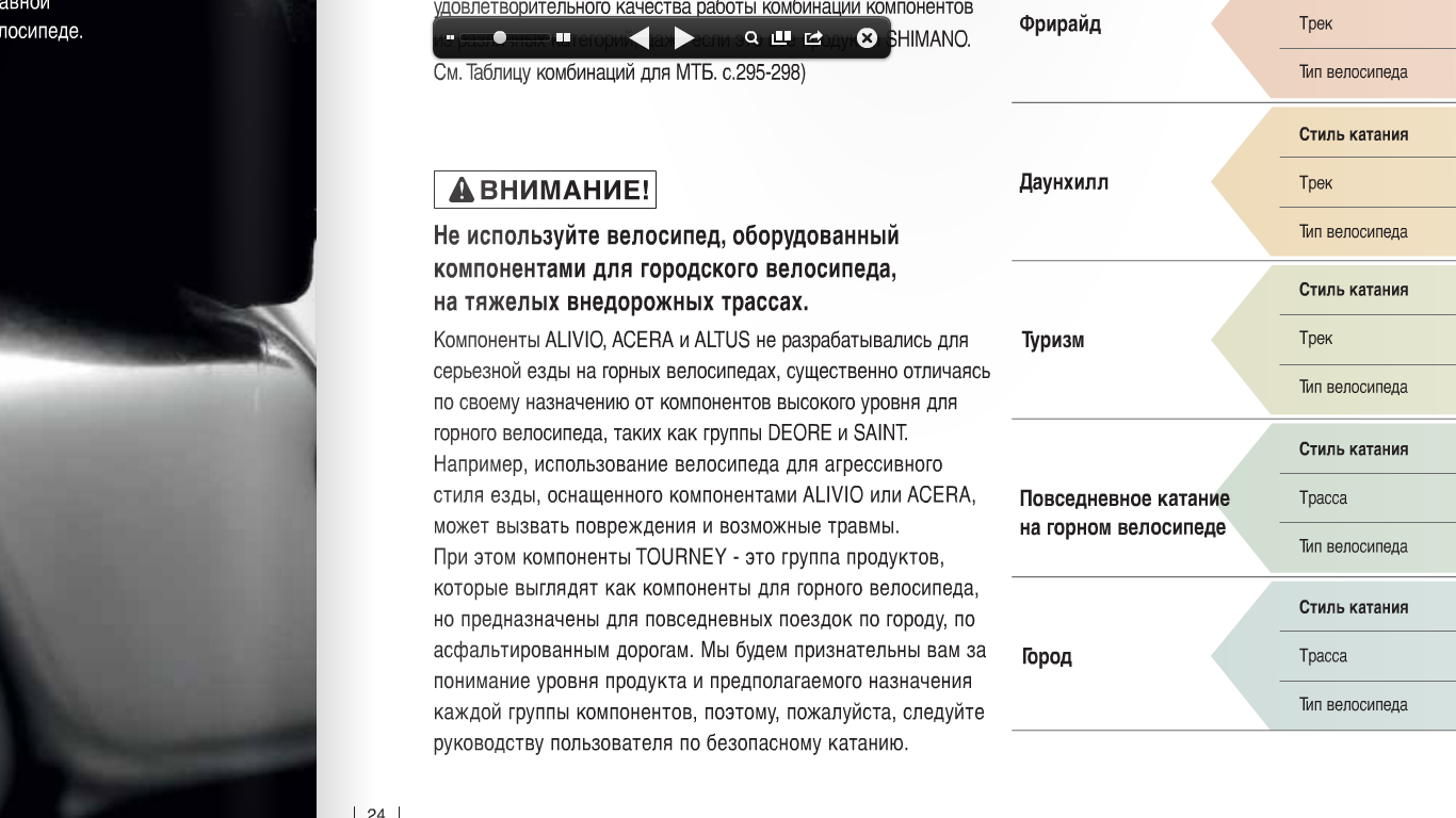

Система эта для прогулочных велосипедов, а не для гор. Кстати, в оригинале на спутнике была звезда на 48 зубьев.

По поводу уровня компонентов
shimano.png [ 240.97 КБ | Просмотров: 1521 ]
