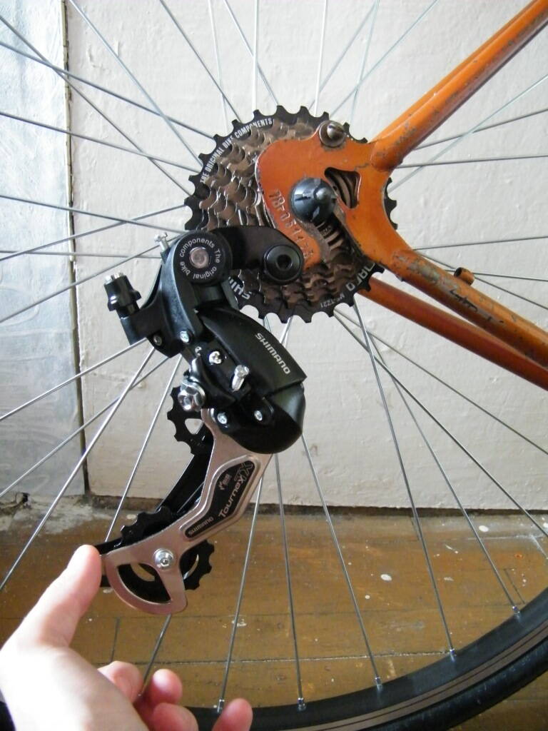

Ну это приличней значительно. А та фигня, что висит у заднего колеса с надписью от удочки :D , похоже от детского тоже. Вроде на взрослых ролики одинаковые, маленькие и стоят близко. Хотя я в этом не разбираюсь, но все молчат.. :smile:
Ой, и надпись турней я вроде видел тоже на детских.

Система вполне приличная, я такую ставил, задний переключатель скорее всего будет работать, но у него очень мудреная система крепления, лучше бы по выше классом, разница в деньгах не так уж велика, а переделывать потом на другую будет дороже, у переднего переключателя на сколько я вижу нет упора для рубашки троса, некоторые делают так, пропускают под кареткой кусок оболочки без упора, я поступаю по другому, посмотрите у меня в темах. Кстати родные переключателя вполне хорошо работают, ну если не изношены, можно и их поискать, и вид будет винтажный за одно :wink: да и цена сопоставимая.

Переклюки лучше шоссейные 2300 или sora 8ск, турней в топку, система отличная сам на такой 2 года проездил, каретка 110-110.5 мм, тормозилки ищи 3х осевые, если найдешь, хотябы перед, у шоссейных короткий рич на спутник не станет.
