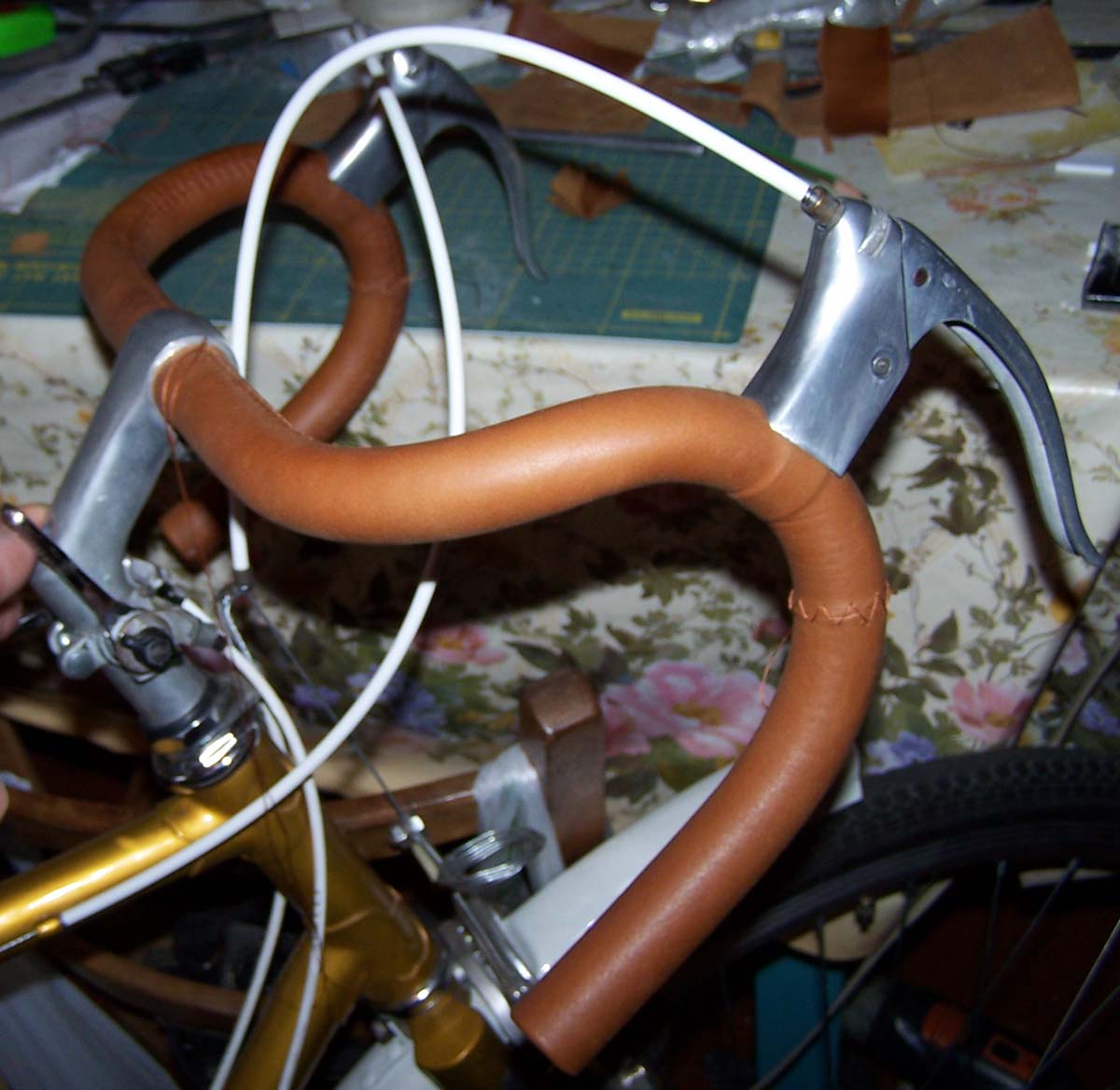

Мертвец Джонни писал(а):
Идем дальше. Кто как посоветует мотать обмотку около тормозных ручек?
Только что изучал этот вопрос:
РАЗ
ДВА

Проблема в том, что ручки старые, без кожухов поверх железной основы. С кожухами вопросов бы не было...
Тогда снять ручки с хомутов, обмотать как нужно и поставить назад

Хмм... А это идея! Вот так и попробую, спасибо :-)

Я бы сказал, даже не снимать а отпустить, так что-бы обмотка пролазила.
Что-бы потом с наживлением не мучиться. Сам так поступил обшивая кожей.
Изображение 012.jpg [ 140.47 КБ | Просмотров: 2846 ]

Симпатично :good:
Мысль понял, спасибо)
