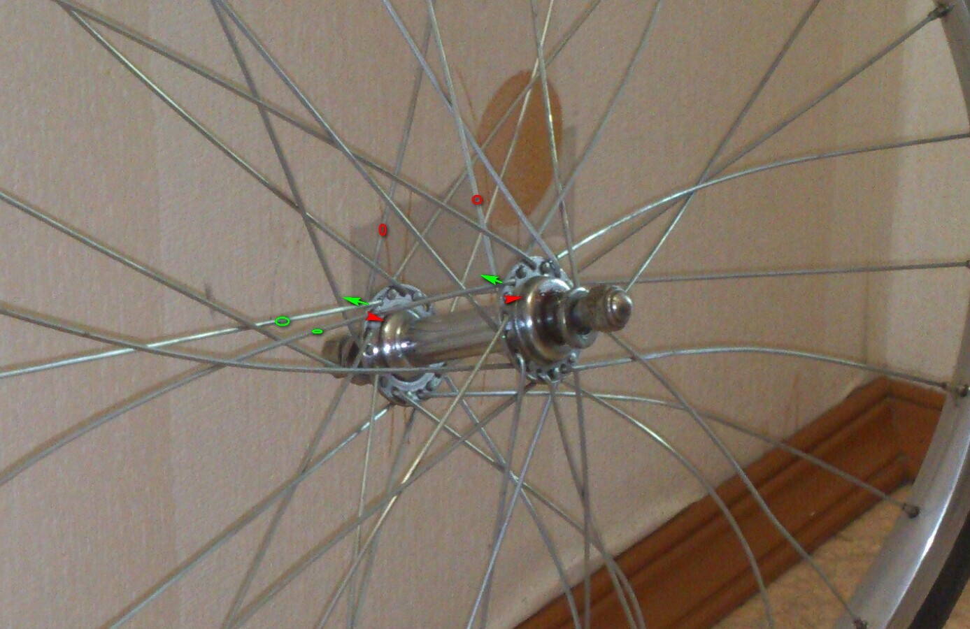

ПАРНЫЕ спицы у Вас в одну сторону направлены - пара влево, пара вправо. Так собирают на заводах, ибо это немало времени на конвейере экономит. Мастера (и дорогие заводские колёса так собирают) располагают головки пара внутрь-пара наружу. Вот у Вас цветом выделены парные спицы, и стрелками направление их головок.
28b6883ca35dff369cf13d062f9fc8b6.jpg [ 244.89 КБ | Просмотров: 3235 ]
Считается, что это не есть хорошо. Это бывает причиной необьяснимого лопания спиц. Не знаю, может в Вашем случае это усугубило какую-то фигню с ободом.

Та отж, для этого нужно критическое БОКОВОЕ усилие. У меня на дачном алкобайке соответствующий :D друг такое учудил - так у него на ходу руль сам :D завернулся под 90° (он медленно ехал рядом с нами пешими, но никого не убил при этом :D )
Ещё я сразу посмотрел здесь, не перепутаны ли на ободе левые и правые спицы - тогда колесо действительно само так выстрелить может со щелчком..
