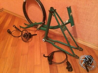

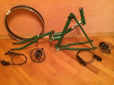

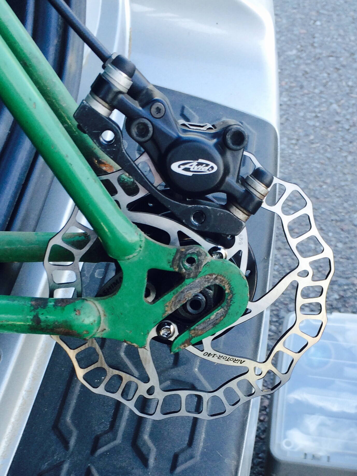

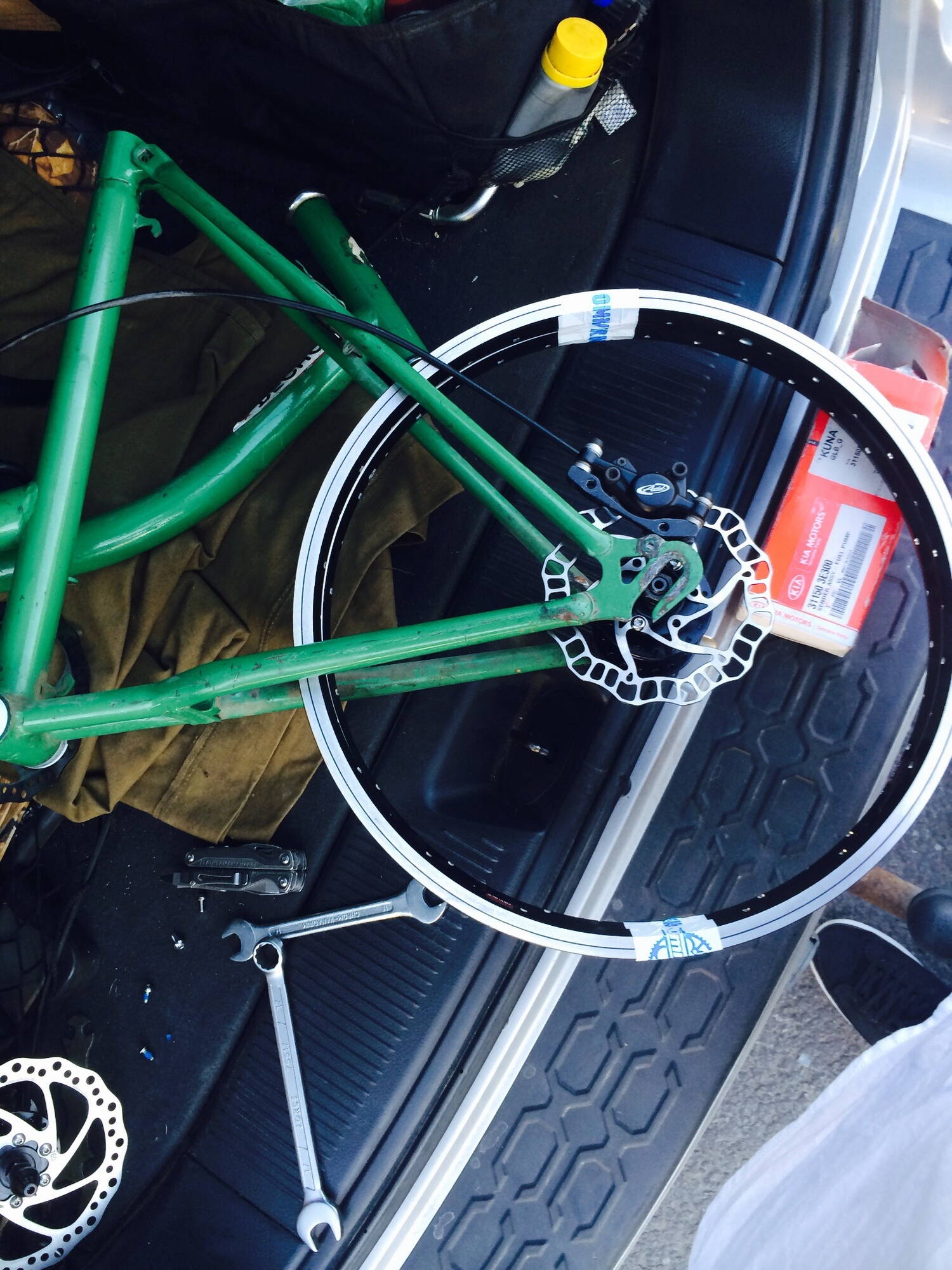

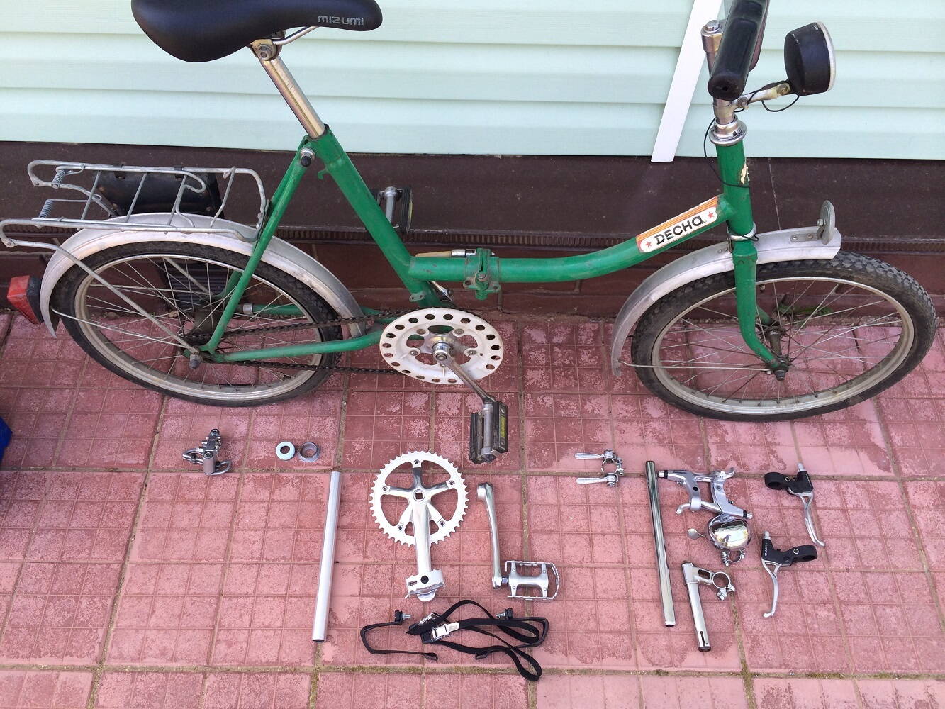

Не утерпел, приложил прямо в багажнике
image.jpg [ 836.47 КБ | Просмотров: 2966 ]
image.jpg [ 878.43 КБ | Просмотров: 2966 ]
image.jpg [ 779.1 КБ | Просмотров: 2966 ]

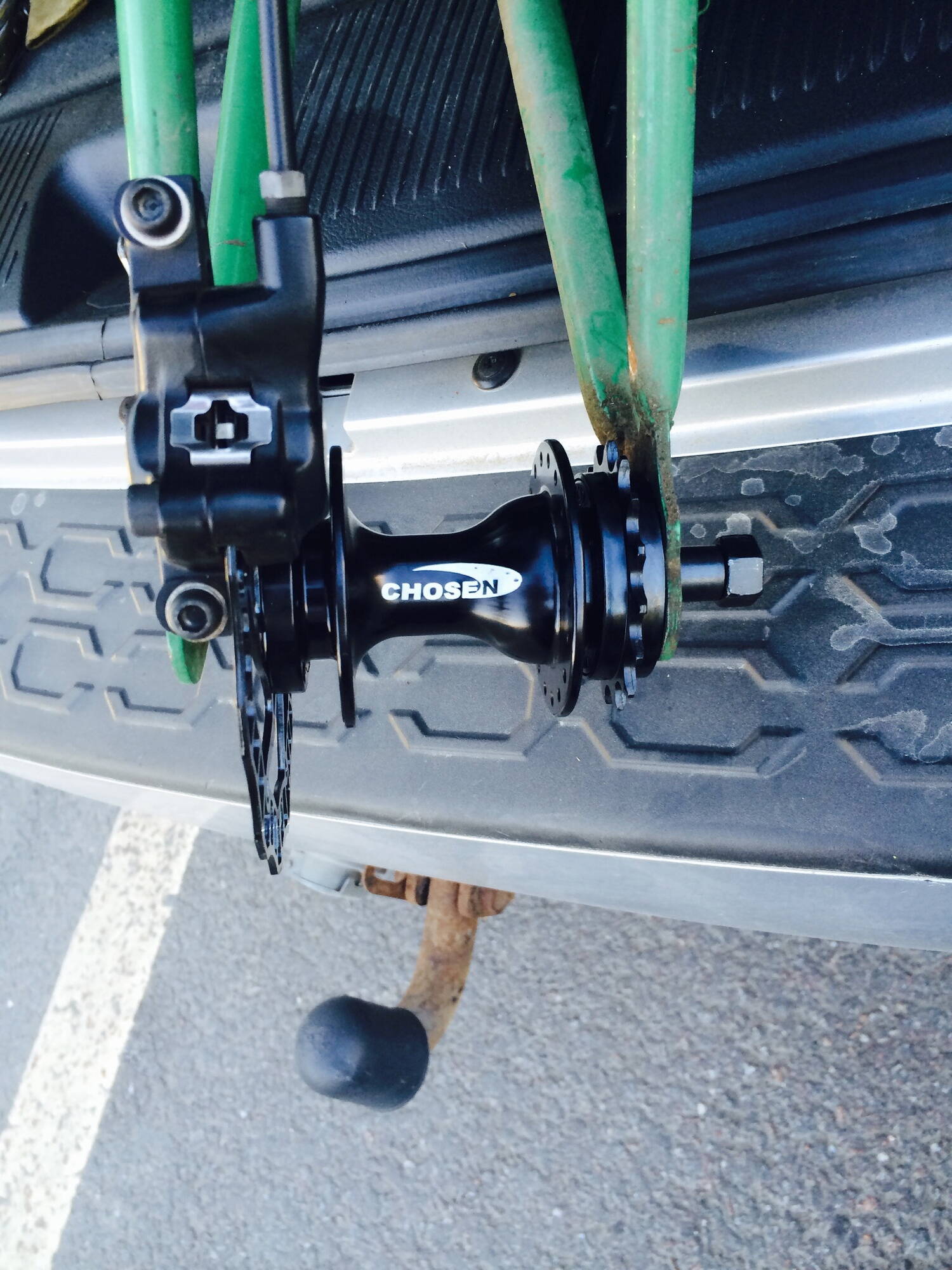

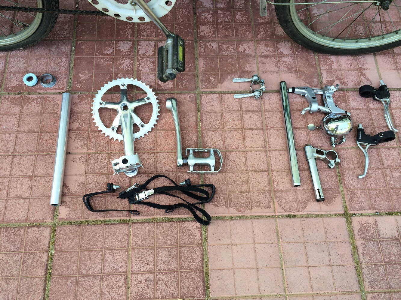

Вот такой конструктор
IMG_0368.JPG [ 445.57 КБ | Просмотров: 2926 ]
IMG_0369.JPG [ 456.08 КБ | Просмотров: 2926 ]
IMG_0335.JPG [ 586.24 КБ | Просмотров: 2914 ]
IMG_0336.JPG [ 709.82 КБ | Просмотров: 2914 ]
