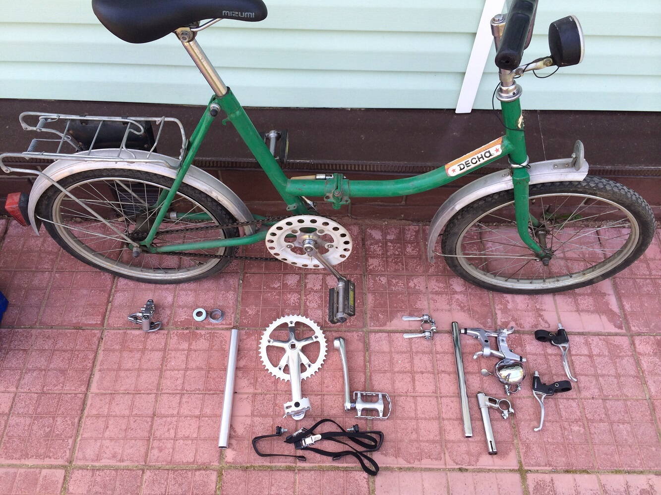

 Заголовок сообщения: Re: Складная Десна NEW 20"
СообщениеДобавлено: 21.05.2014 19:44
Не утерпел, приложил прямо в багажнике
image.jpg [ 836.47 КБ | Просмотров: 2921 ]
image.jpg [ 878.43 КБ | Просмотров: 2921 ]

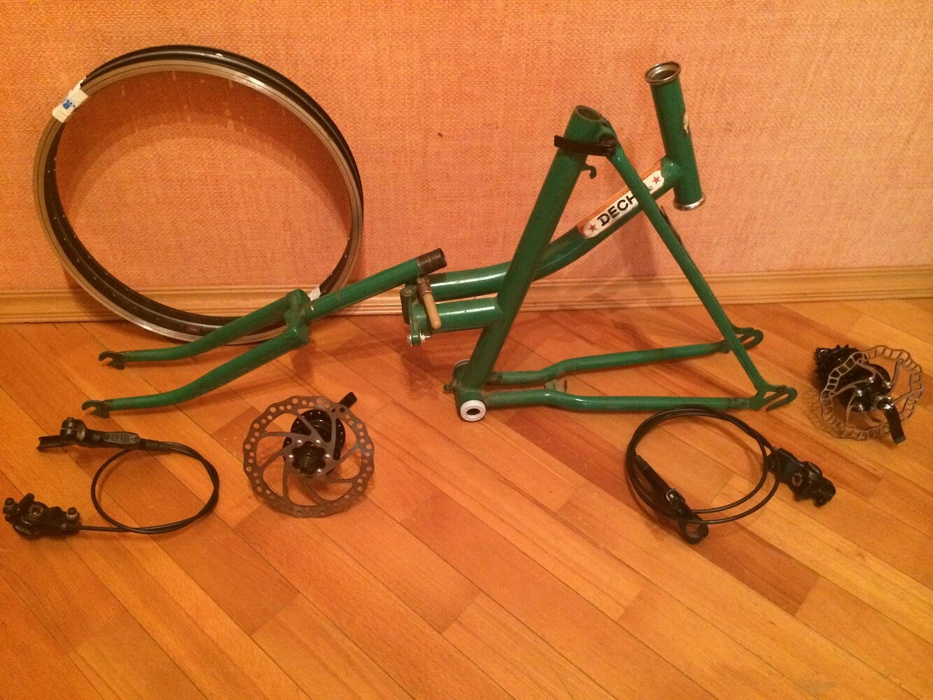

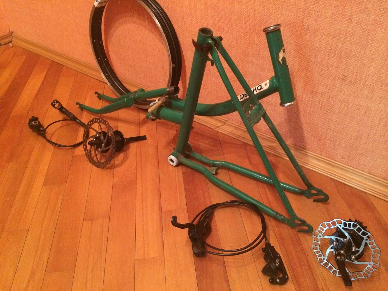

СообщениеДобавлено: 22.05.2014 09:25
Вот такой конструктор
IMG_0368.JPG [ 445.57 КБ | Просмотров: 2881 ]
IMG_0369.JPG [ 456.08 КБ | Просмотров: 2881 ]
IMG_0335.JPG [ 586.24 КБ | Просмотров: 2869 ]
IMG_0336.JPG [ 709.82 КБ | Просмотров: 2869 ]
Последний раз редактировалось HENK75 22.05.2014 11:54, всего редактировалось 1 раз.
