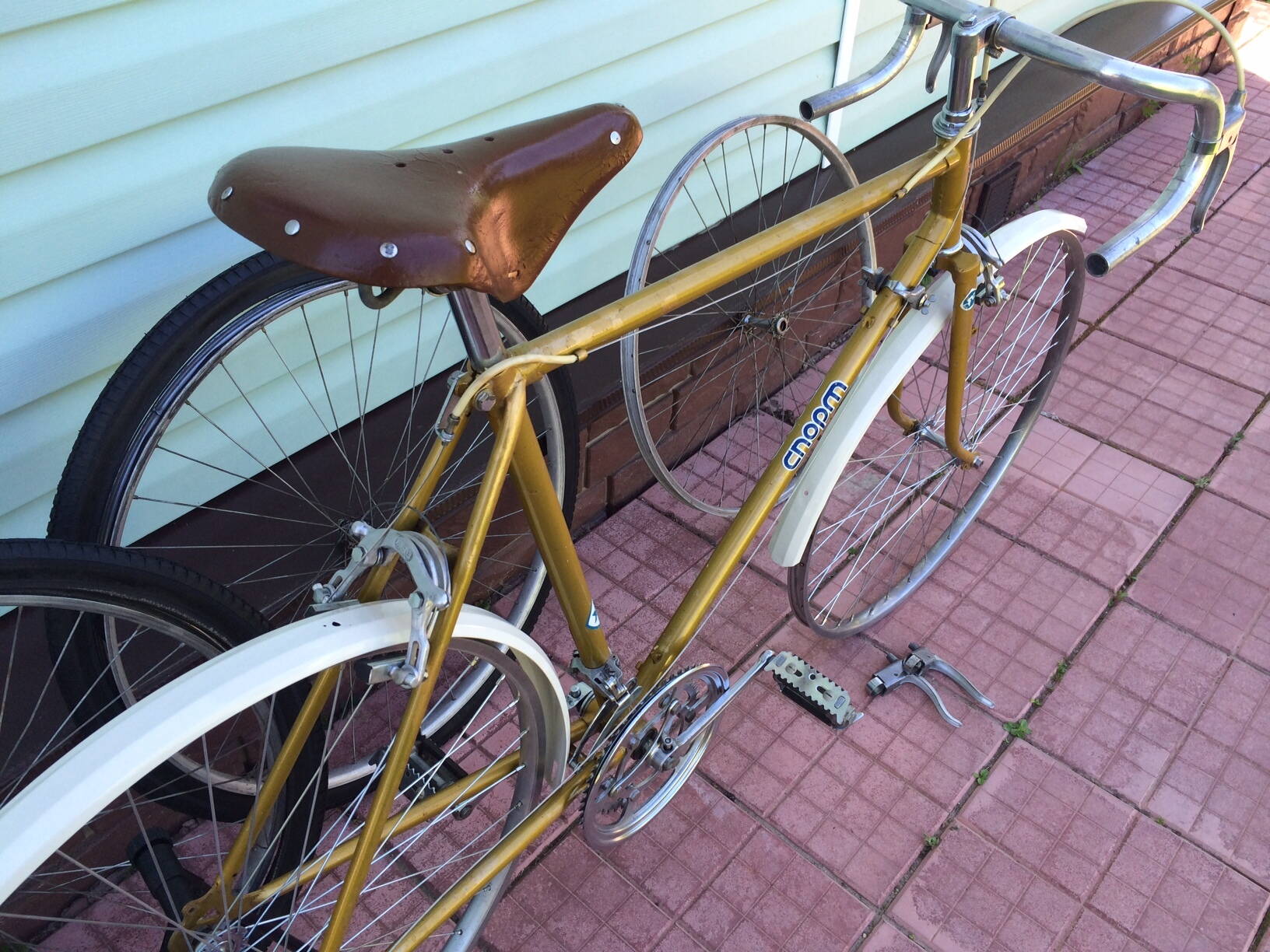

troi
Работа над велосипедами идет приблизительно параллельными темпами, у меня покрышки еще не приехали.
IMG_0824.JPG [ 468.35 КБ | Просмотров: 1628 ]
IMG_0856.JPG [ 876.98 КБ | Просмотров: 1628 ]

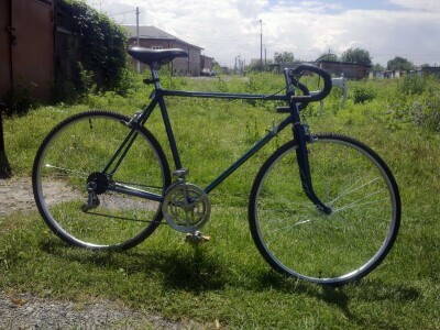

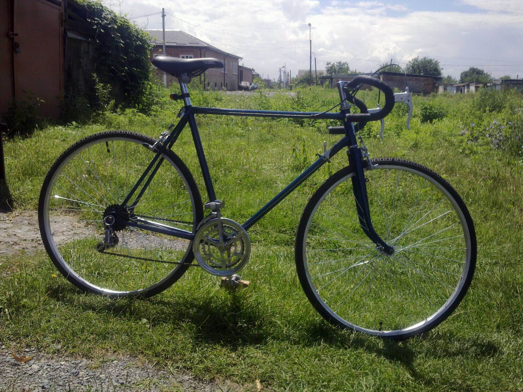

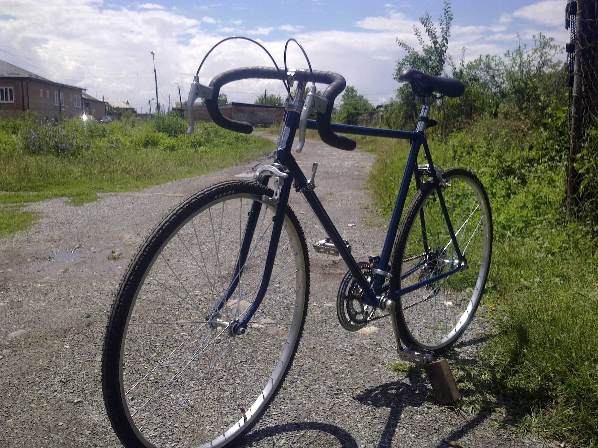

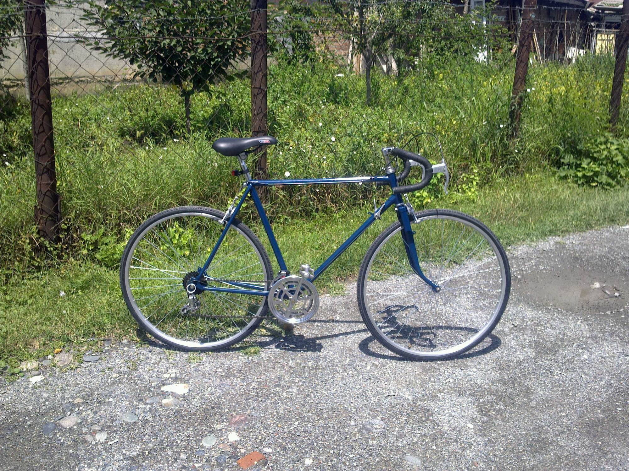

Ну вот и поставил на ход я своего коня :cry: Сегодня собрал все воедино,и провел контрольный заезд, пару километров :velo2:.Конечно еще немного мелочей надо исправить,но это уже другая история :wink: .Огромное спасибо форумчанам за терпение и помощь :beer:Все что намечал все получилось благодоря вашим советам :D
vel3.jpg [ 971.72 КБ | Просмотров: 1599 ]
vel2.jpg [ 742.93 КБ | Просмотров: 1599 ]
vel1.jpg [ 741.44 КБ | Просмотров: 1599 ]
Двухколесная или трехколесная машина для езды, приводимая в движение ножными педалями))))))
СообщениеДобавлено: 22.07.2014 13:15

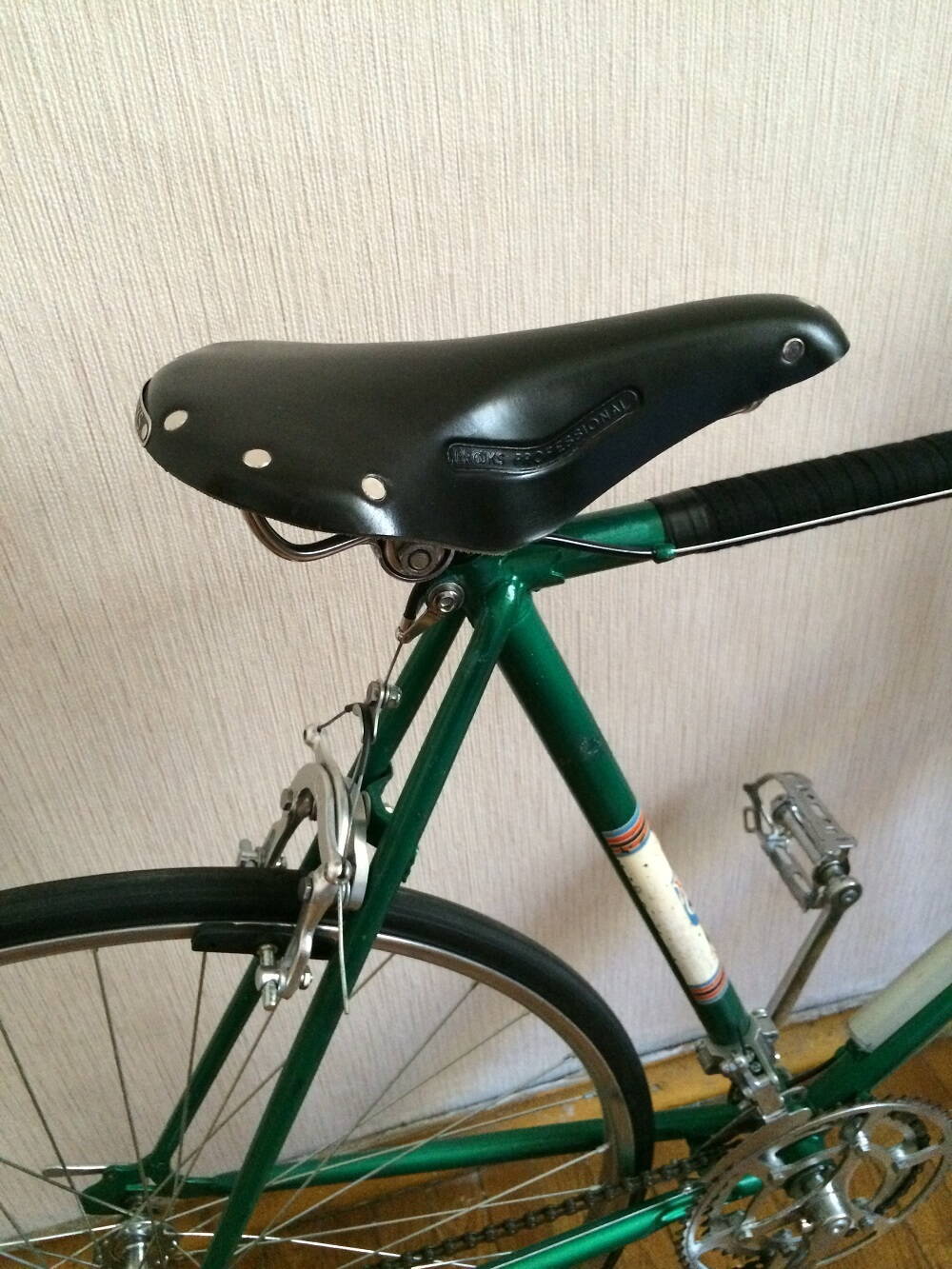

troi Поздравляю! Прям отлично, очень хорошая работа получилась, есть несколько вопросов, узел крепления седла развернут в перед, это из за того что Вам так удобно? Просто когда развернуто назад более органично смотрится, мое личное мнение (вообще вперед и назад правильно).
Передний переключатель поставили не оригинал, там есть упор для рубашки троса? Вообще у вас велосипед максимально близкий к оригиналу, может быть оставить седло и оригинальный переключатель, тем более, что они нормально работают. Колодки разные на переднем и заднем колесах, это специально?
Ну и если добавить деколи на велосипед, то он заиграет еще сильнее. :smile:
Спасибо!!! Узел развернул вперед по тому что????Да просто так поставил, чесно не знаю как правильно :oops: .С передним переключателем получается засада,он не переключает на большую звезду.Цепляет за педаль,если ставить чтоб не цеплял, то не переключает.Упора для рубашки нет, точнее есть с одной стороны, так как рубашка короткая хватает и одного упора но это временно.Переключатель видимо будет другой.Колодки разные по тому что, оригинал в нашем захолустье не найти,поставил то что было.
Итог:Колеса+покрышки+камеры-3000р,Покраска-пиво ,,Б..вария,,Седло-400р,вал каретки-150р,тросики и рубашки~200р,обмотка-400р,тормозные колодки-50р,цепь-180р,задний стоп-250р,подшипники на весьвелосипед~150р.Общий итог:~5000руб :"":

Подседельный узел развернутый назад более академично, пришли те фотографию переднего переключателя может дело в установке, бюджет действительно очень приемлемый. Молодцом :smile:

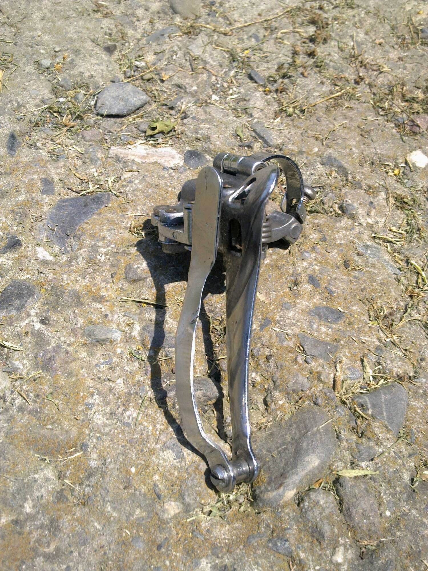

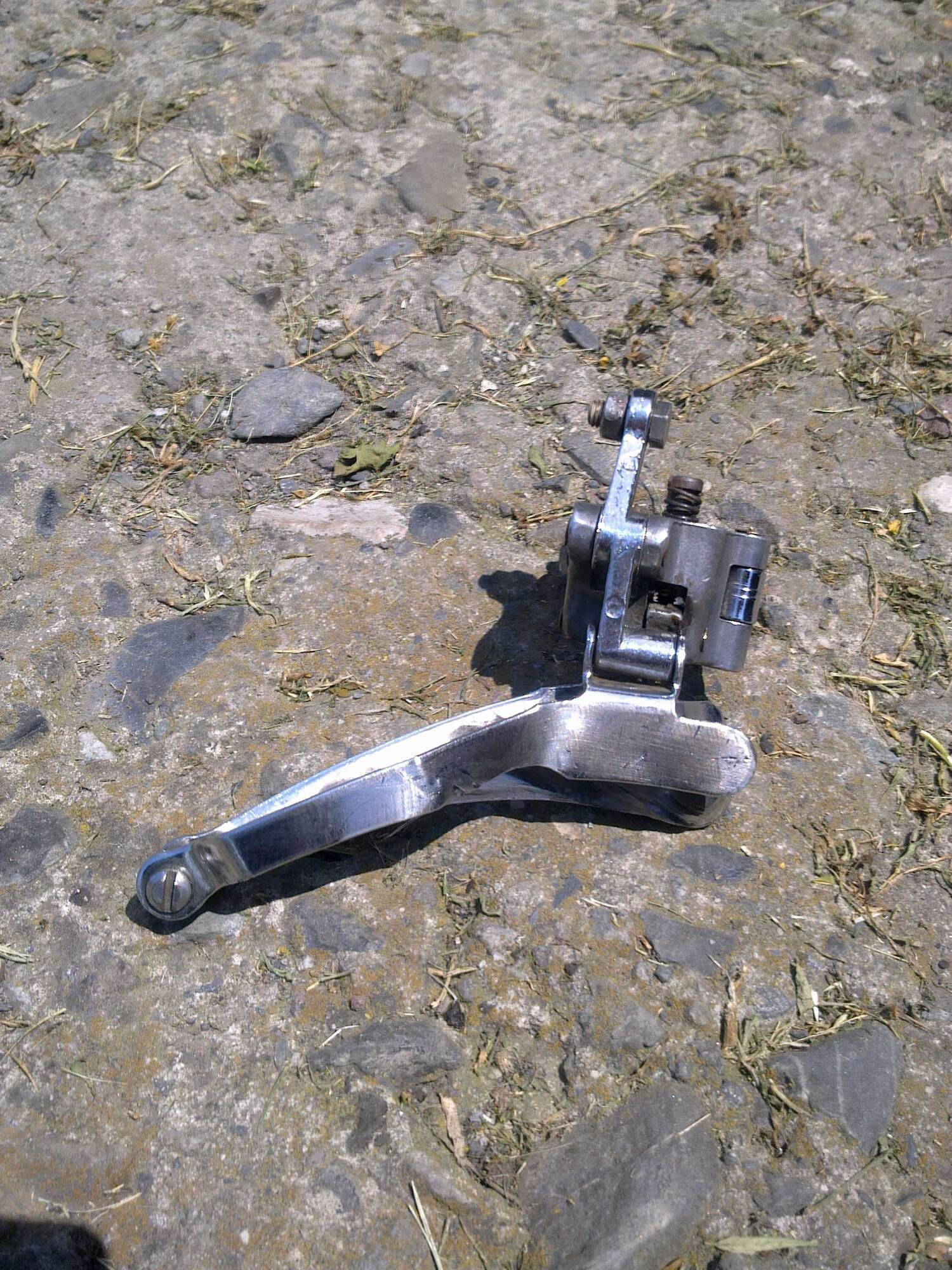

HENK75 писал(а):
Пришли те фотографию переднего переключателя может дело в установке,:smile:

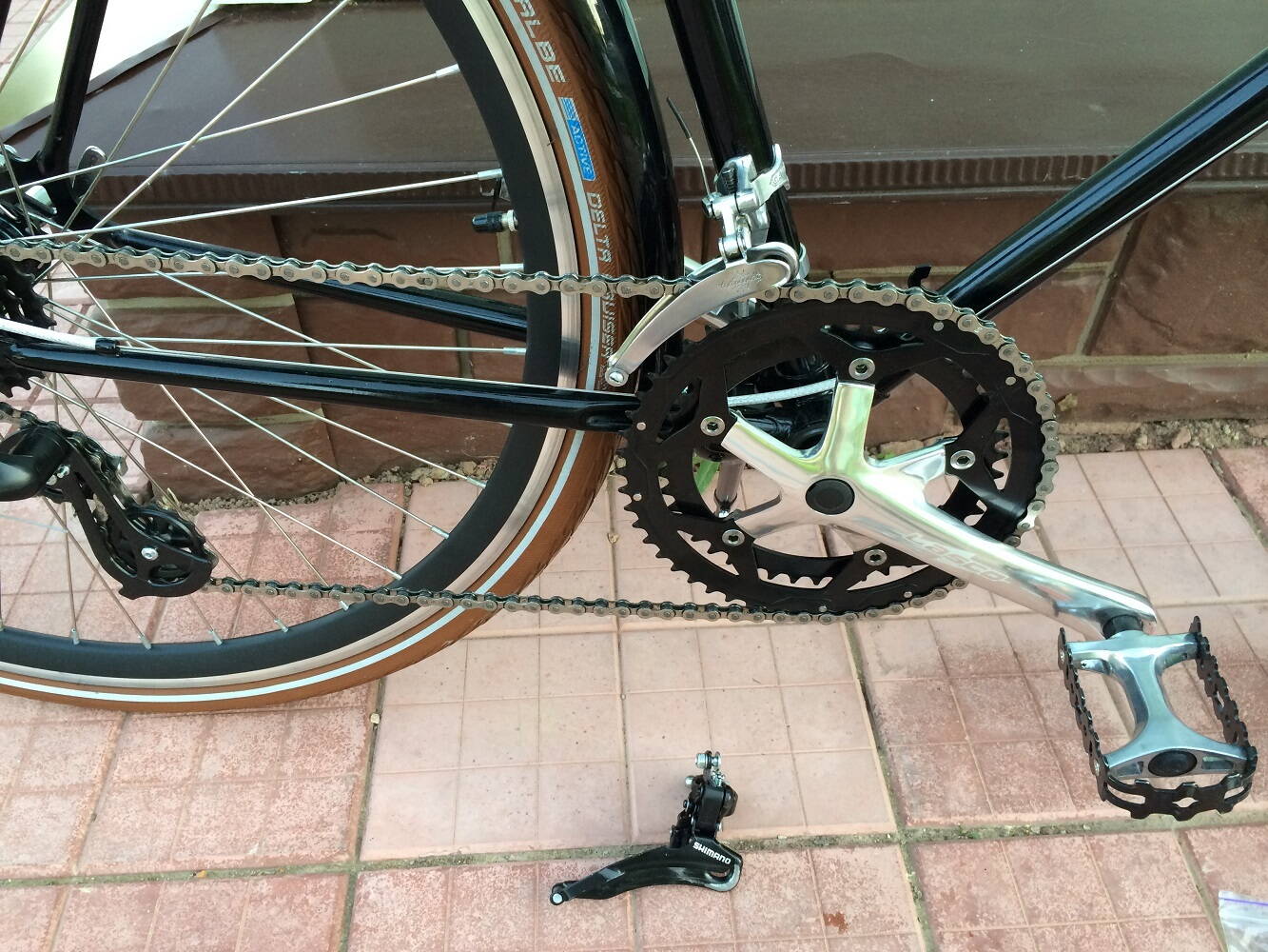

У переключателя одна стенка съеденна цепью держится на чесном слове.Думал подрихтовать но форма уж очень непонятная не знаю это он такой кривой или это так было :oops:
perekl1.jpg [ 670.08 КБ | Просмотров: 1241 ]
perekl.jpg [ 720.02 КБ | Просмотров: 1241 ]

troi

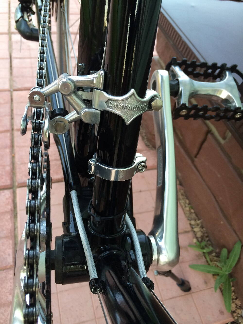

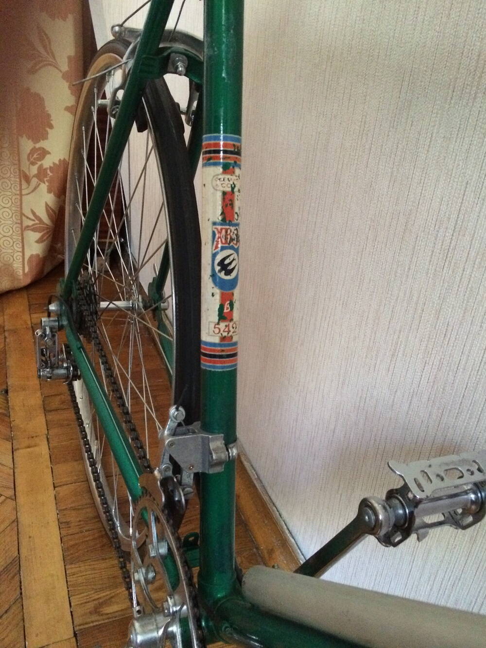

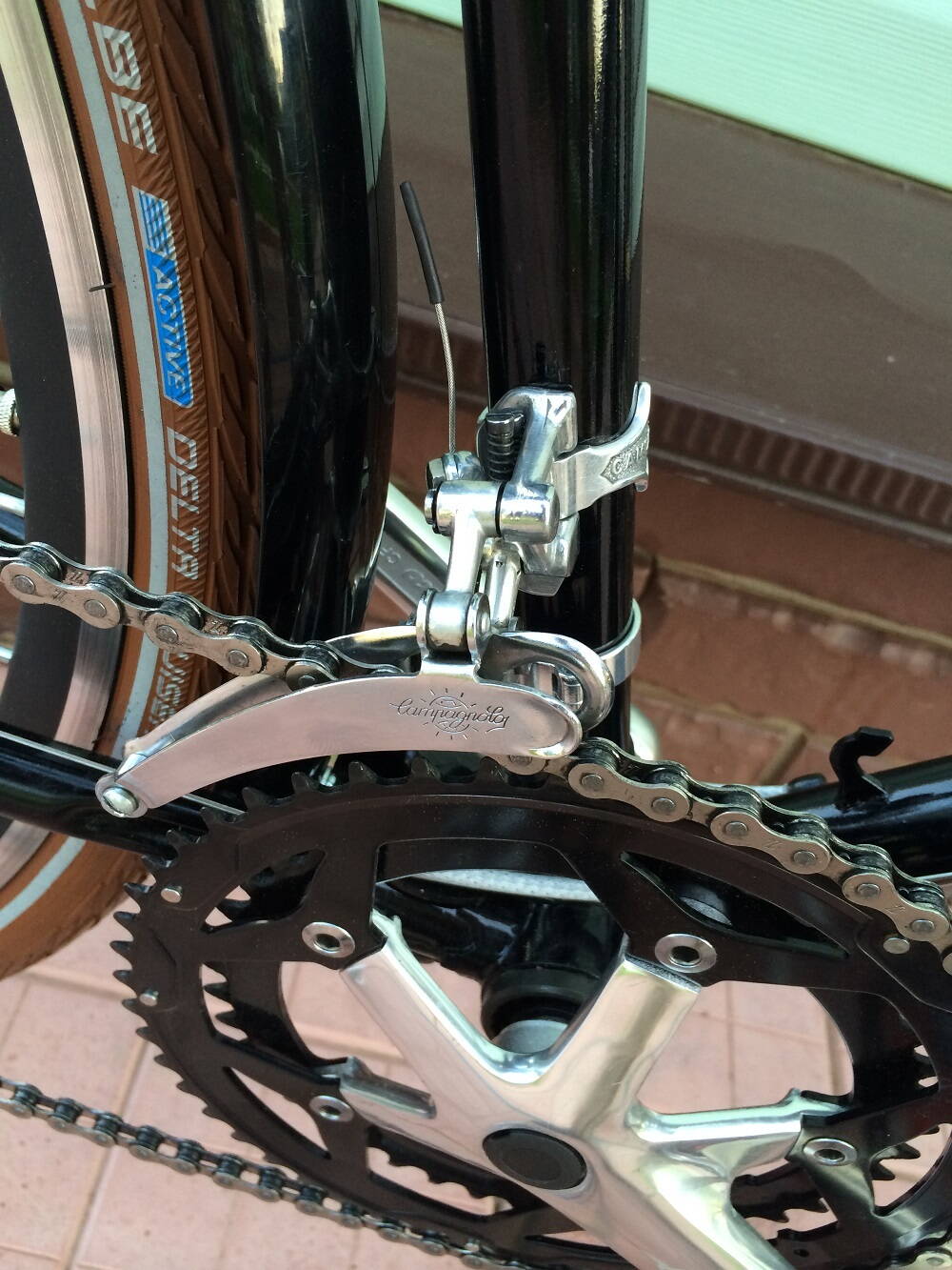

Это его жизнь так скрутила, а потом цепь протерла,видимо последствия падения, выправить можно,
он конечно сильно протерт, скорее всего будет даже работать, но я бы поискал такой переключатель, не редкость они.
Геометрия переключателя должна быть такая как на фотографии, это не прям такой переключатель ХВЗ но принцип одинаковый, а конструкция идентичная.

Про переклюк вам рассказали, про положение седла погуглите типа "посадка на шоссейном велосипеде". Да или просто Ш.Брауна статью почитайте известную: http://caravan.hobby.ru/materiel/sheldo ... ml#saddles итам и регулировки и как им вообще пользоваться. А то бывает, сядут на него жопой и едут - вылысыпыдысты :lol:
