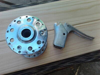

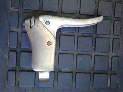

Пока тут срались дискутировали об ободьях, я обнаружил, что ручку тормоза тоже использовать не буду. Сразу не подумал, что она на баран, а у меня его изначально в планах не было. Так что если уж кому-то не жалко отдать на перевозчике 18-21 грн., то с удовольствием отправлю.
2014-06-28 18.56.19.jpg [ 620.68 КБ | Просмотров: 2958 ]
2014-06-28 18.55.49.jpg [ 600.22 КБ | Просмотров: 2958 ]

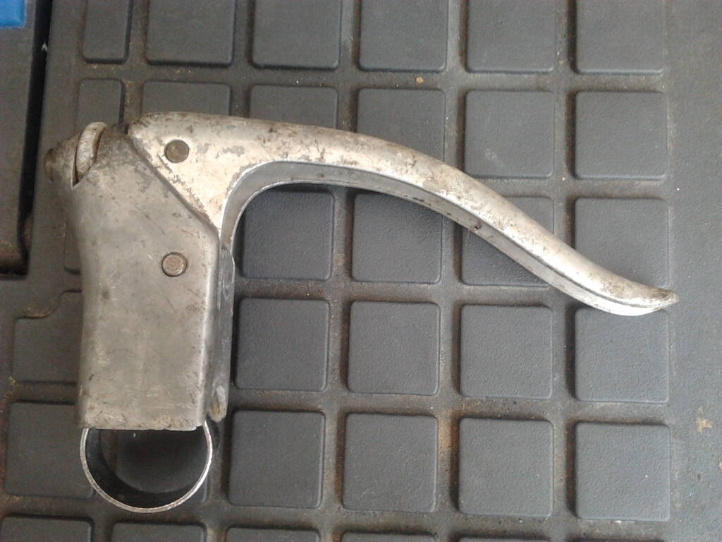

Совет, найди ХВЗ ручку от прямого руля и смикшируй.
Пенек старый, сам рычаг новый. Получишь ручку типа такой.
Плюс это
И результат
Фото стянул у колеги :wink:

Между прочим после хорошего нагрева эта ручка для барана отлично разгибается , когда то доводилось делать такой эсперимент когда колхозил ручку от выкинутого старта на турист.

Все, ручка в работе. Пересыл отменяется :-)

На всякий случай напомню способ гнуть люминь.
Намазываем хож мылом, греем, до момента когда мыло потемнеет. Такой коричневый цвет появится. Мыло это просто индикатор нагрева, промазывать всю поверхность не обязвательно.
У нас есть около двух часов, алюминий остается пластичным, дальше он востанавливает прочность.

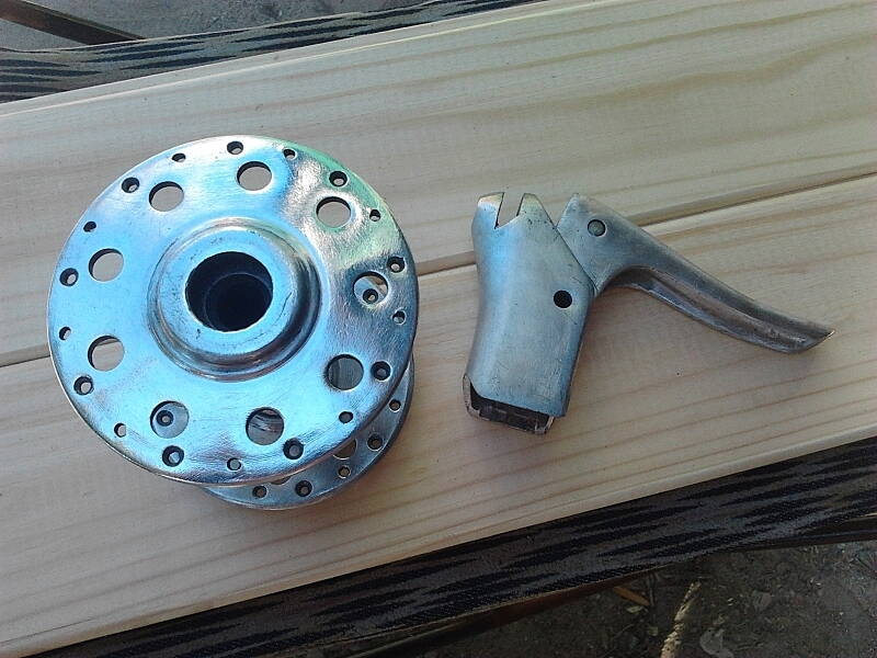

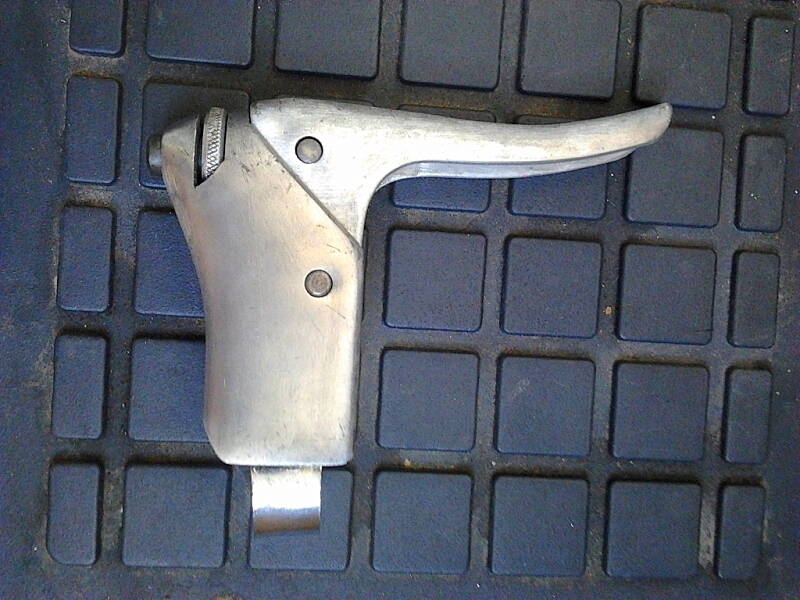

Как-то я не внимательно читаю рекомендации - гнул на холодную. Короче, жена говорит, что фигня. Я заблуждаюсь в итогах...
2014-06-30 19.16.40.jpg [ 398.82 КБ | Просмотров: 2883 ]
2014-06-30 17.01.20.jpg [ 405.13 КБ | Просмотров: 2883 ]
Nimbus
 Заголовок сообщения: Re: Спорт В-541, '68 года. Проект Nimbus
СообщениеДобавлено: 30.06.2014 20:42
Ручка сломалась? Втулка хорошая если конечно дорожки целые, как Вы полировали? Посмотрите у меня в теме на СШ стоят такие, тоже полированные, крутятся и смотрятся хорошо.

:D Ручку специально укоротил (да простят меня Крокодиловоды и реставраторы). Вообще, это был эксперимент. Наверное, неудачный... А полировал втулку как все - войлочный круг и паста ГОИ.

Вот и я это заметил, втулку лучше одеть на старую ось, затянуть старыми конусами и вращать в дрели. Это же тело вращения и при такой обработке не нарушается геометрия втулки да и поверхности получаются более ровными, сперва шкурка от грубой к тонкой, а потом кусок войлока с пастой. Попробуйте, думаю получится еще лучше))
Попробую...
Nimbus
СообщениеДобавлено: 01.07.2014 10:09
Сфотографируйте потом результат, будет интересно сравнить
