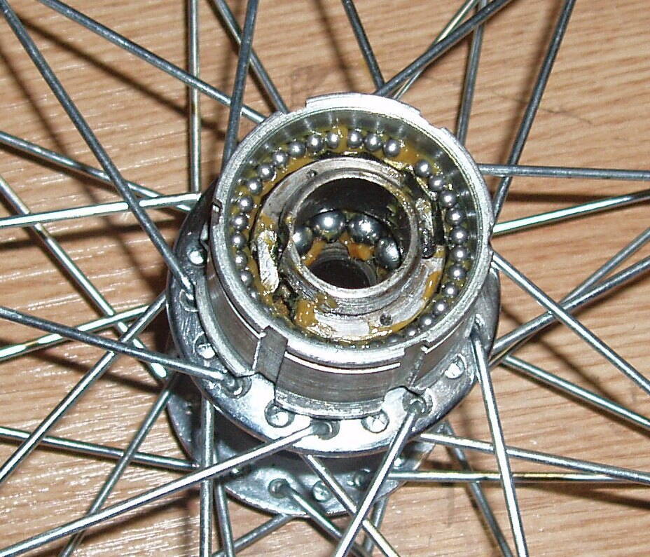

Современной пластичной смазкой смазать. Я там по ссылкам насчёт разборок и устройств говорил, почему это допустимо и даже желательно (раньше рекомендовалось жидкое масло). Сначала вообще не слышно будет, потом тихо. Но сильно набивать смазкой не нужно - в подшипники до 30% их объёма, в трещётку ещё немного. Вот допустимый максимум смазки (и то потом лезла, правда, немного):
P1010314.JPG [ 248.02 КБ | Просмотров: 1506 ]
Как раз для регулировки пришлось все тонкие регулировочные шайбы убрать - всё видно. И сам подшипник колеса в дырке виден - через эту дырку гинекологическим способом и приходится с ним работать на туристе. Для шлифовки-полировки из болтика и куска войлока вырезаю по размеру инструмент :facepalm: Но результат того стОит.
О смазках там третий или четвёртый пост после этого viewtopic.php?f=31&t=160854&start=525#p1243347

Ну что-ж, перебрал заднюю втулку и трещетку, собачки! Пружинки новые, сказал по заветам ОКВП литолом, трещит громко зараза))
