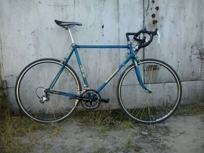

Ну вот очередное приближение к велосипеду... Странная штука, не хватает длины 2-х метрового тросика до заднего переклюка. Надо думать.
2014-08-01 18.43.28_new.jpg [ 266.41 КБ | Просмотров: 3195 ]
И вот что удивительно, в живую подсидел так в глаза не бросается, а на фотке прямо сурово так торчит.

Такие подседел и седло фтопку.
Странно, почему не купил дуалы? Это ж небо и земля, даже по сравнению с этим.
Да и тормоза под замену - однозначно.
Есть тросики для тандемов - я как то по ошибке купил тормозные - они длиной 3500 мм. Для манеток тоже должны быть.
Вынос надо бы опустить - опасно высоко, большая нагрузка. Ну или поменять раму на более высокую :smile:

Седло. Я уже писал, что пока идет сборка, дабы не ободрать нормальное седло (djn nfrjt http://uzhgorod.zak.slando.ua/obyavleni ... 8ghAr.html), воткнул седло от туриста 90-го года. А вот чем подседел не устраивает? ну кроме цвета.
Тормоза чем не устроили? пока не тестил их, но вроде тормозят.
Да оно жалких 5-ти сантиметров не хватает, то есть нормальные тросы шимано и идут длиной 2100 мм, а я дешман китайский взял, думал что 2-х метров хватит.
Дуалы? а нафиг? Эти манетки остались от переделки автора, и вполне себе отлично работают. Особого дискомфорта при пересадки с дуалов (на дяде джоне) на эти мантки (стояли на AirLine) я не испытывал. Даже некий шарм есть в них.
Про вынос тоже писал. Вставил пока по метку, дабы не обдирать покрытие о шток вилки. Как трансмиссию установлю и отрегулирую тогда и будет регулировка и обмотка руля. Как минимум сантиметра на 2 просится вынос вниз.
А раму... Тут эту удалось урвать, 58-й рост. а про 60-й так походу тока в книжках и писали, что такое дескать бывает (на стартонах)... А спецзаказа в окрестностях тем более не найти. Если не устроит рамка, то пойду америкосам деньги нести, возьму какого нить Шурлю...
Но сначала это попробую.

Ааа, я то думал что спецом такие манетки куплены.
Подседел же ппц чугун, да и жесткий слишком. Хорошие подседелы имеют некоторый амортизационный эффект (особенно - карбон).
Тормоза в принципе такие можно оставить, но колодки обязательно сменить на пристойные современные.
Дело в том что такие тормоза часто бывают кривые, люфтят и тяжело ходят.
Даже одноосевые клещи на две головы выше таких. Нет, родные будут тормозить, но чтобы остановиться экстренно (ну вдруг надо будет) придется надавить на ручку с силой 13 слонов, и вылезут недостатки конструкции с двумя тросиками. Это показала практика.

Ну в принципе думаю что если б не было таких манеток в наличии, то все равно такие бы спецом и купил.
Ну не то чтоб чугун, но сталь. ;) а на такой мягкой раме подседел с амо эффектом и не сильно нужен. Если всетаки рама подойдет и масть пойдет то можно разорится и на подседел, а пока покупать дорогую и редкую игрушку диаметром 25мм не вижу смысла.
Тормоза прямые, новые, неХВЗ и не люфтят, колодки само собой заменю. уже даже лежат колодки, ждут своего часа. Пока что как-то так.

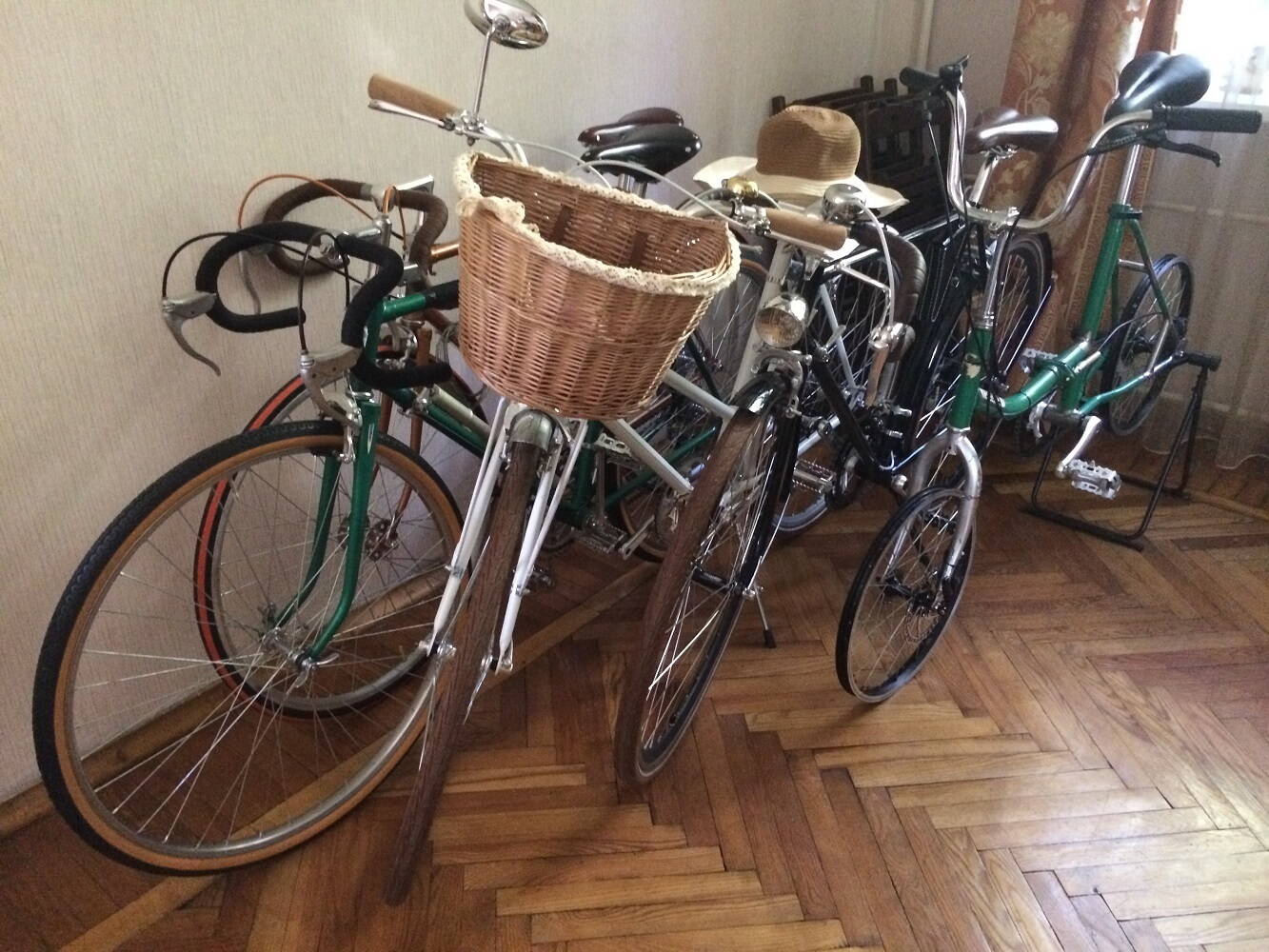

 Заголовок сообщения: Re: Шоссер, туринг или велокросс?
СообщениеДобавлено: 14.08.2014 09:06
Ну как то так... это далеко не все... :lol:

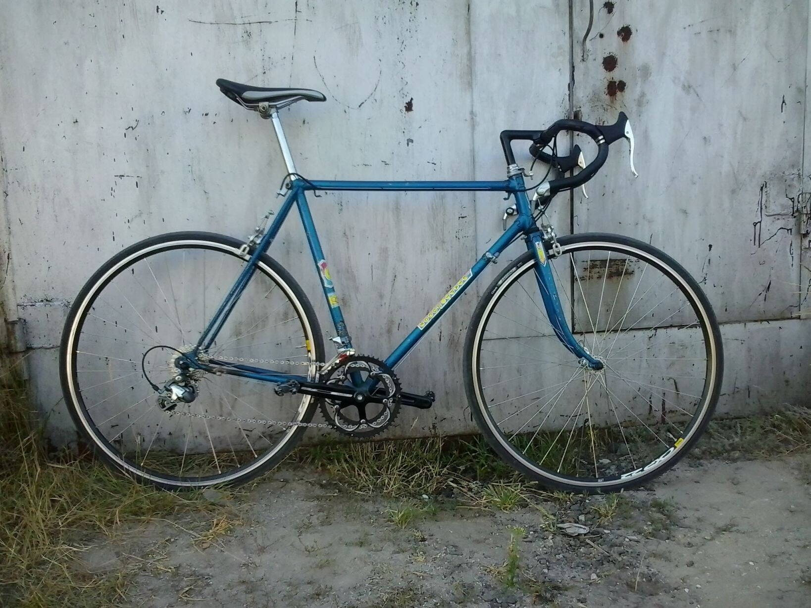

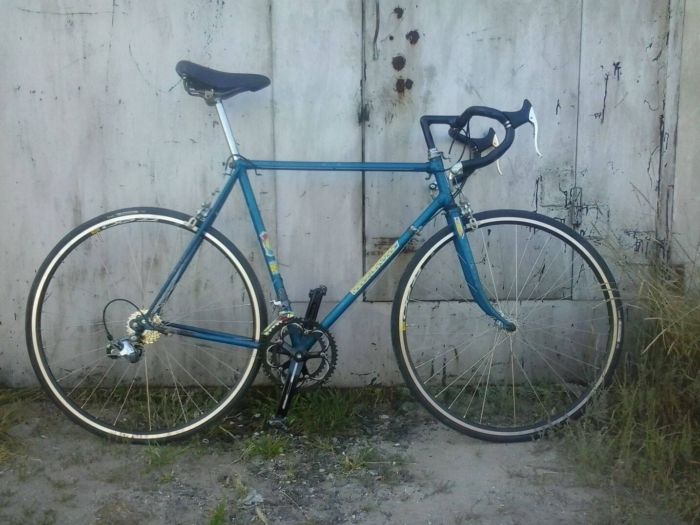

Хо-хо! Оно уже передвигается!
2014-08-15 18.31.25.jpg [ 351.3 КБ | Просмотров: 2835 ]
Остается немного укоротить цепь, подрегулировать седло и руль (хотя уже после фоток руль на 1-1.5 см опустил, но чую надо еще),поиграться с положением ручек и обматывать руль.
Едет аппарат как-то странно. Хотя наверно это и есть та самая изюминка стальных рам... Аппарат на 25-ти мм виттории зафиро едет мягче чем дядя джон на 35-ти мм (в реальности 32мм) марафонах рейсер, и весь такой вальяжно-резиновый в вертикальной плоскости. ПО жесткости в каретке пока отличий не заметил от Дяди Джона. Всего-то пару кругов по гаражам проехал... Единственное что напоминает о том что резина узкая - это щебень, вылетающий из-под колес аки шрапнель (чуть было на машинке припаркованной окно не высадил :evil: ).
На счет покраски... Думаю пока обойтись без нее, единственное надо как-то закрыть на заднем нижнем пере обгоревшую краску. Ну и еще напрягает то что цепь на малой задней звезде очень близко к дропу, а если колесо задвинуть до упора, то вообще по задней стойке начинает шоркать...
