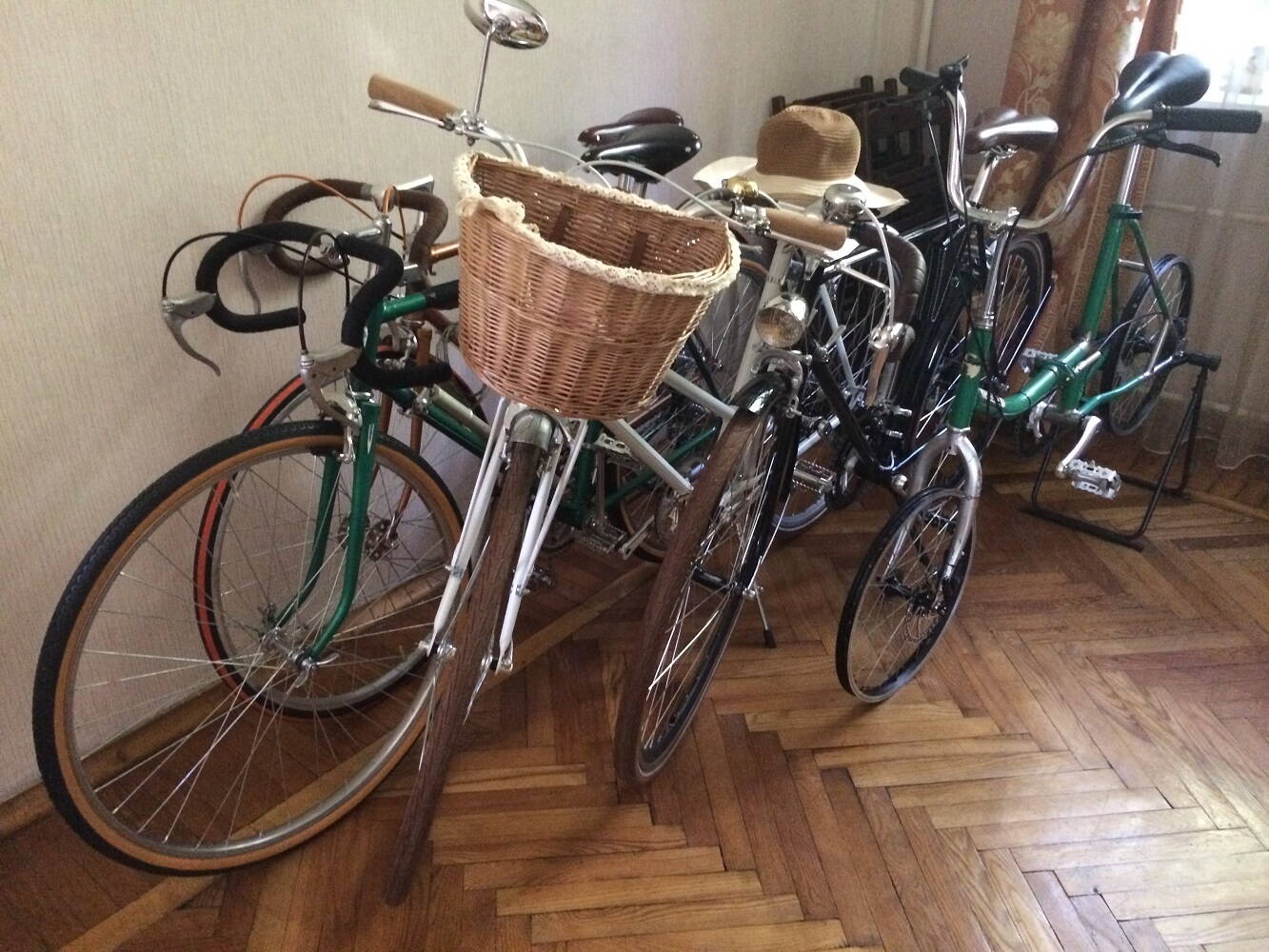

 Заголовок сообщения: Re: Шоссер, туринг или велокросс?
СообщениеДобавлено: 14.08.2014 09:06
Ну как то так... это далеко не все... :lol:
IMG_0546.JPG [ 479.47 КБ | Просмотров: 2898 ]
