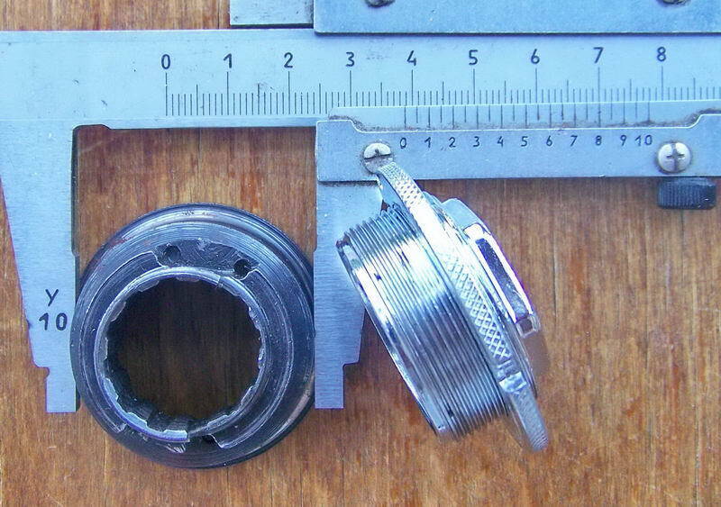

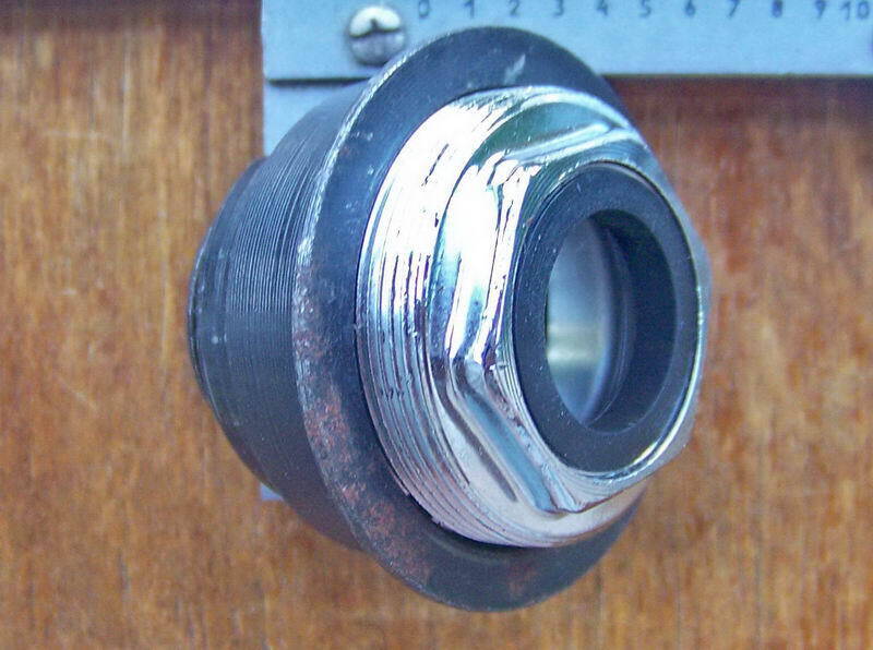

Поздновато, но таки увиделась\родились пара мыслей по теме. Понятно, что дорога ложка к обеду, но... Думаю, что для тех, кто "в теме", по фото всё понятно.
Хм...интерестно. Я так понимаю это втулка в которую вкручуются уже чашки каретки?
Вот более детально то что сделал я:
У меня с втулкой получилось не сразу-сначала сварщик приварил с одной стороны и заварил немного резьбу(хотя вставил защитную вставку)...подошел слесарь и говорит - "зар ми його напільніком!" И давай по каленному(в процесе сварки) металу...и сточил мне резьбу...бли я раму забрал назад домой, хорошо что кареточный узел 70 мм, а втулка 68мм в длину. Я взял болгарку и окуратненько срезал часть кареточного узла+привареную часть втулки(приварить успели только с одной стороны). Заказал новую втулку, снял с кареточного узла где-то 2 мм з каждой стороны, запресовал и понес назад на приварку. Сварщик сделал все медленно, но осторожно, взяв самый маленький электрод. Результат выше, в позопрошлом посте.
Ага.
И добра этого в мусорниках веломагазинов должно быть - "мама не горюй" (если не выбросили).
Ну, у кого память хорошая - откуда деталюшка?
ЗЫ. Есть минус в решении. Если пристраивать это добро в каретку, то прийдётся искать две чашки с правой резьбой.
Ага.
Похоже на часть задней втулки с трещенкой, под шлицевой ключ.

Вот и вся интрига...
Да, это часть "трещётки". Та, что навинчивается на втулку. Из серьёзных недостатков этого решения - необходимость чем-то заполнить "разницу" между 40,0 мм. кареточного узла и 38,8 мм. (назовём эту деталюшку "основанием") основания "трещётки", а во всём остальном это решение - "чистый доход".
