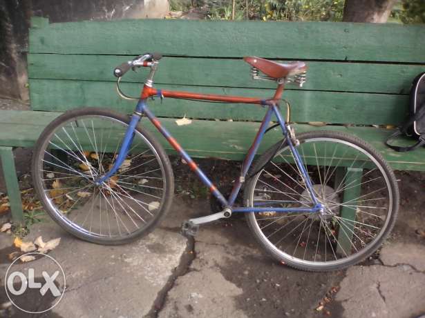

peres
Вообще можно спорить по этой теме и приложенному фото в частности, не знаю стоит ли это делать, так как я вообще нуб в шоссере. На моем веле я сижу нормально и при положении шатуна вниз, нога у меня ровная, даже немного тянусь за педалью. При правильной постановке ноги у меня до колеса от носка около 4см. Смысл с с седлом уловил, для большего угла(отдаления от каретки в назад). Недавно(недели две назад) я купил еще одного сш за недорого(кстати продал колеса от него и шатуны, рама с остальной начинкой+запчасти отдельно отдали, вышла в 70 грн.), пока раму не сравнивал, завтра прикину, возможно она будет подлиннее.

Дмитрий__ писал(а):
Зимой я вообще не представляю, как на шоссере можно катать, это верх мастерства )
по снегу никак, я о том когда сухо и холодно приходится использовать теплую обувь.
по ростовке. если это 56см(визуально похоже) то для 183 это не критически малая ростовка, да можно было бы и больше раму, но и данная находится в более-менее допустимых пределах. помимо роста велосипедиста имеют значение особенности физиологии конкретного человека.
так же читал что выбор размера рамы зависит от целей велосипедиста, если в приоритете комфорт и долгие поездки, то берут раму побольше, если же акцент на скорость, то поменьше.

Насчет 56 см, то я в свое время Спорт потому и разобрал (переставив все на Ледер Фоксовскую раму), что при росте как у ТС 183 см на раме 56 см было реально неудобно.
