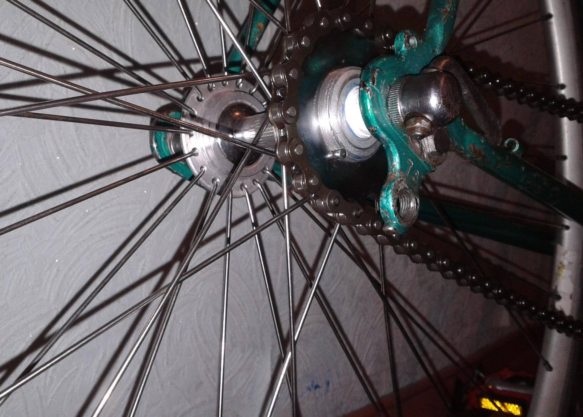

Вал Нужно Ставить В Каретку. И уже в сборе мерять все. Потом разбег между звездами умножаешь на 2 и прибавляешь/отнимаешь к длине твоего вала.
СообщениеДобавлено: 07.04.2015 09:49
Сообщения: 351
Город: Караганда
Зарегистрирован:01.03.2015
Попробую как Вы говорите, но думаю ничего это не изменит. :sos:
Все делал, как вот здесь показано
viewtopic.php?f=31&t=184453&p=1239616#p1239616
Мерил до середины вала.
Вал длиной 128мм. От края вала до середины выходит 64мм.
Когда сажаю до упора систему на вал, он в него не туго сажается а именно упирается, т.е. там мешает грань.
Расстояние от звезды до середины вала выходит 59.8мм, округляем 60мм.
Получается звезда находится от края вала в 4мм. Здесь кроется проблема.

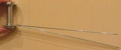

2.jpg [ 224.69 КБ | Просмотров: 2679 ]

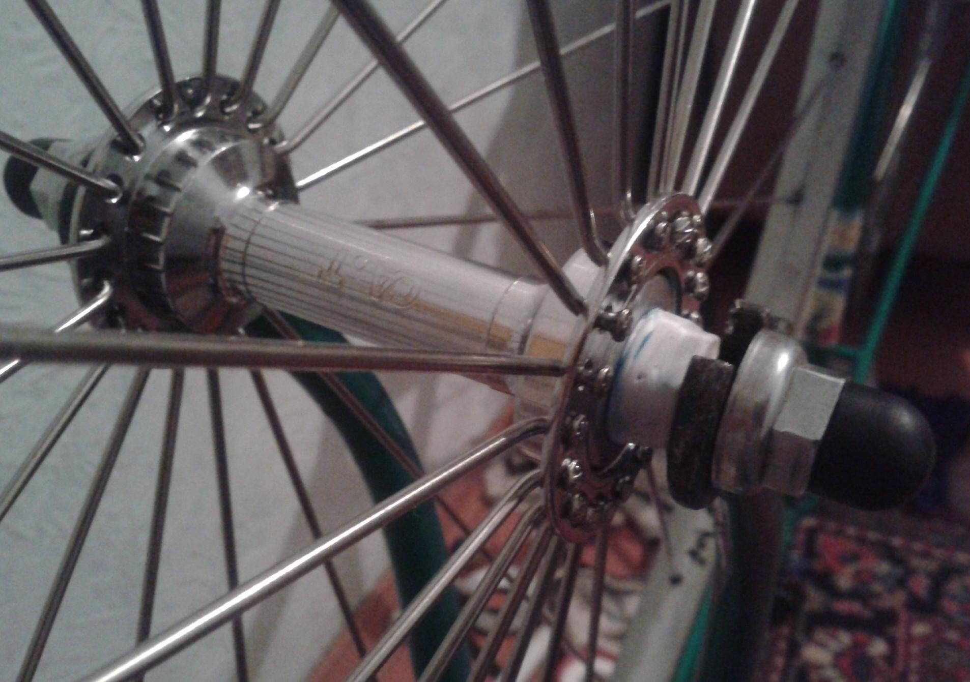

какие могут быть последствия, если не поставить шайбочки между головкой спицы и фланцем? Чересчур сильно свободно там. Толщина фланца втулки маленькая
моя тема
Старт-шоссе 1978 fix
Последний раз редактировалось begunfr 17.04.2015 18:48, всего редактировалось 2 раз(а).
СообщениеДобавлено: 17.04.2015 10:22
Сообщения: 4621
Город: Зеленодольск
Зарегистрирован:08.07.2014
begunfr
На кочках колесо будет слегка гулять, и в повороте, когда велосипед наклоняется звуки будут странные, когда головка спицы будет шевелиться во втулке. Вроде ничем больше не грозит.
Продолжение истории там >
СообщениеДобавлено: 17.04.2015 10:41
Какие-какие, лопаться будут. Тем более, при радиальном наборе лететь будут только так. Считаю шайбы обязательными в этом случае. Втулка интересная - не советская.

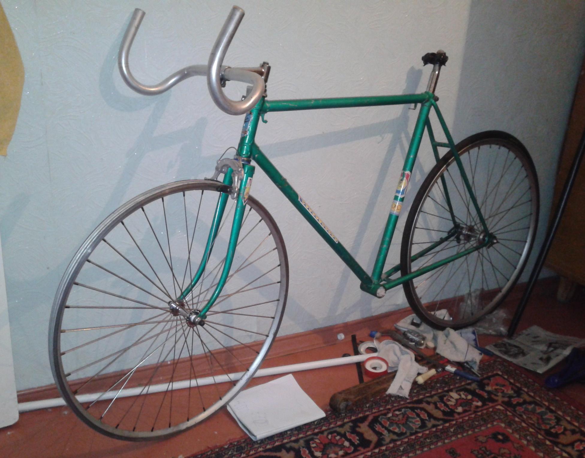

5.jpg [ 281.86 КБ | Просмотров: 2678 ]

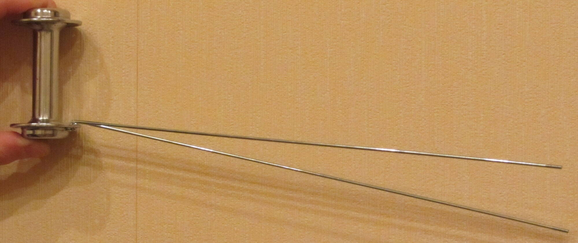

Вот такая разница с шайбой и без на тонких фланцах:
с шайбой.jpg [ 677.88 КБ | Просмотров: 2649 ]

Спасибо. Зависит еще о от толщины шайб и количества
моя тема
СообщениеДобавлено: 18.04.2015 11:03
Я их напихиваю так, чтобы спица приобретала... ну.. лёгкий натяг, когда отходит от втулки приблизительно под нужным углом. Если набор не радиальный, обычно под внешнюю головку идёт на 1 шайбу больше, чем под внутреннюю. Ну или под внешнюю одна шайба, под внутреннюю ни одной - тоже на 1 шт разница :D

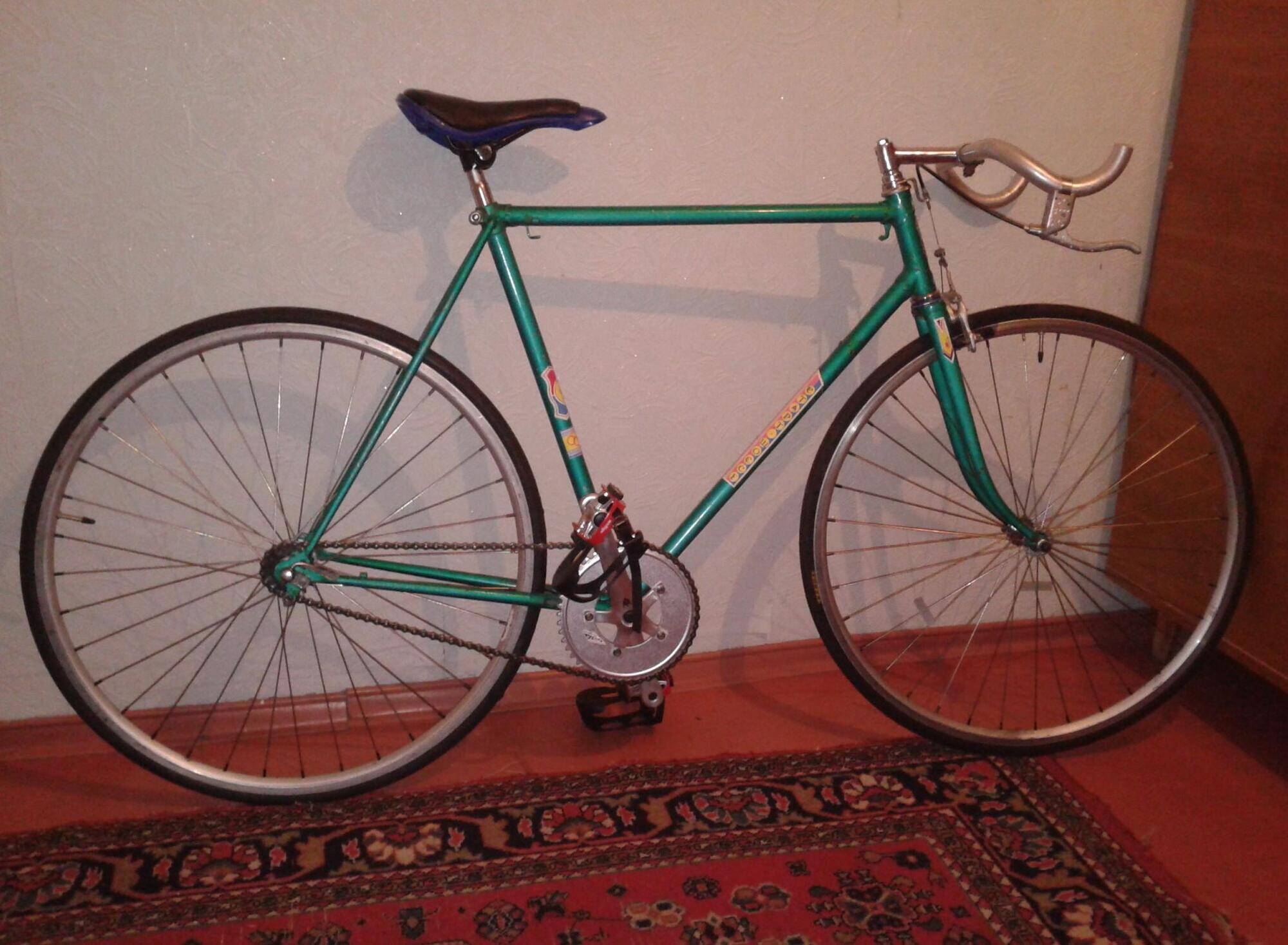

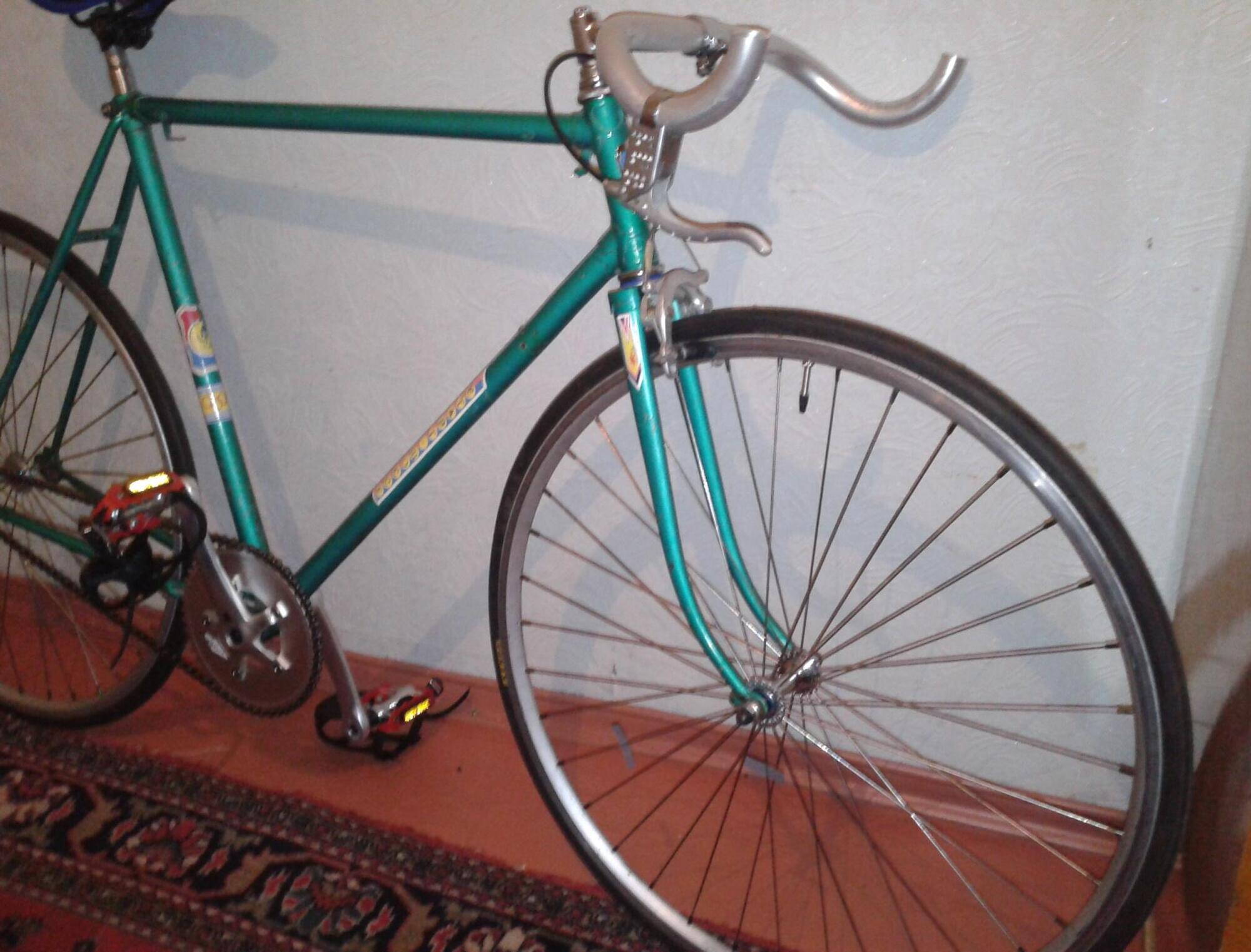

Временно собрал велик). Получилась китайская плохая копия табуретки.
Попробую покатаюсь, а потом окончательно дособеру (спицы перетяну, термоусадку на втулки, обмотку на руль).
Общий вид:
общий вид.jpg [ 305.58 КБ | Просмотров: 2539 ]
Вид немного сбоку
вид2.jpg [ 281.66 КБ | Просмотров: 2539 ]
Вид спереди
спереди.jpg [ 274.8 КБ | Просмотров: 2539 ]

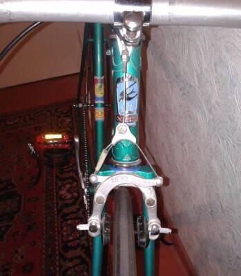

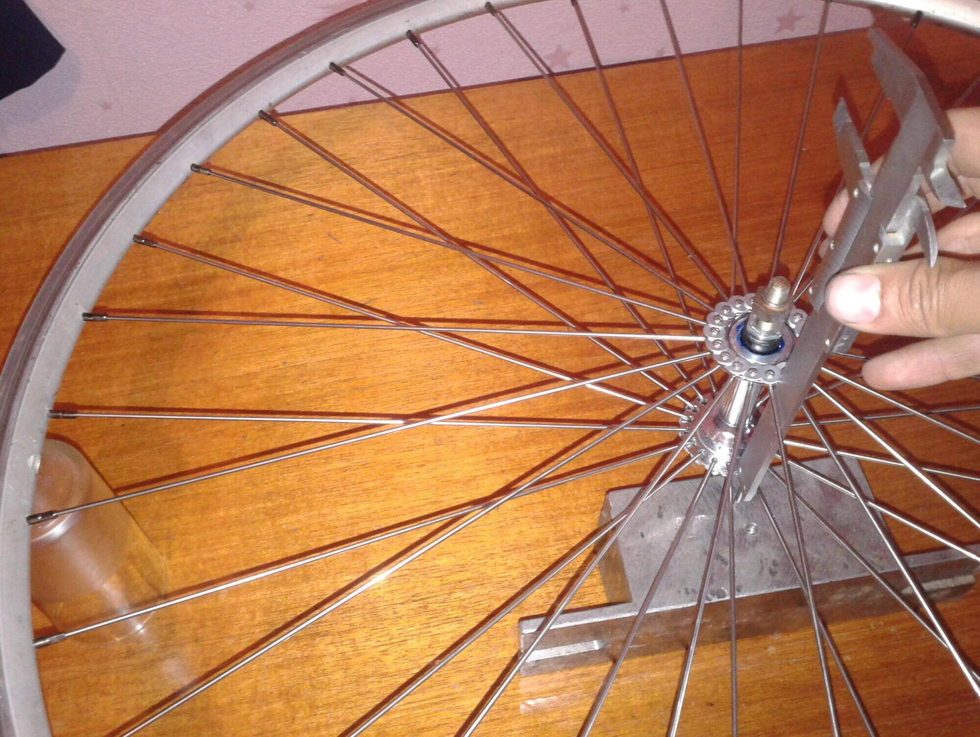

В процессе сборки переднего колеса пришлось как-то ровнять зонт. Воспользовался идеей одного из форумчан. Поставил обод на 2 стакана, и мерил штангелем зонт. Тут еще видно шайбы м3 чешуей выложены =).
зонт2.jpg [ 424.48 КБ | Просмотров: 2539 ]

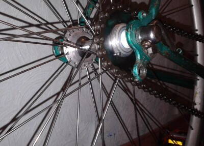

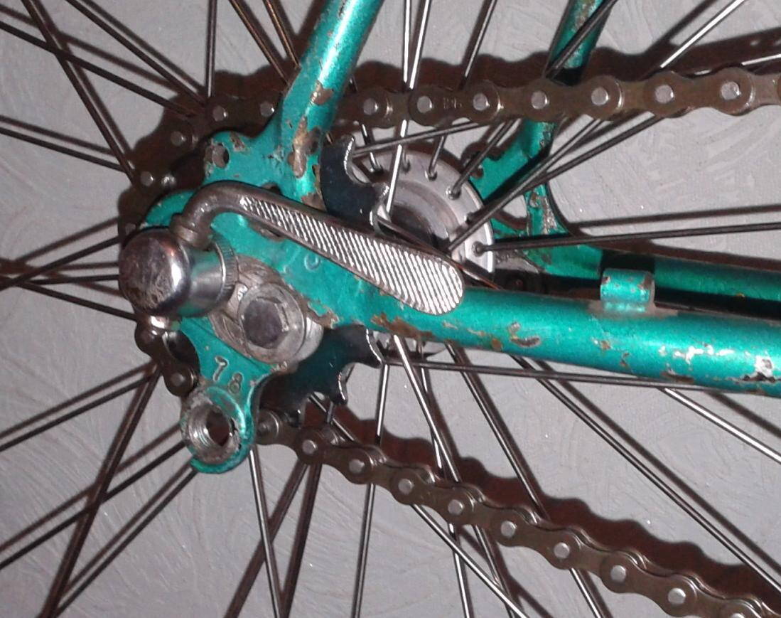

Натяжитель цепи выполнен как на картинке на первой странице этой темы. Вала пока нет, в продаже был без канавки, а с канавкой не нашел. Так что катать буду пока с эксцентриком на заднем колесе
натяжитель.jpg [ 166.61 КБ | Просмотров: 2539 ]
Звезда фиксирована как у кисы (только одна шпонка).
лок.jpg [ 292.53 КБ | Просмотров: 2539 ]

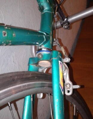

Отверстие под рулевой трубой закрыто пробкой, она держится болтом тормоза.
дырка.jpg [ 270.8 КБ | Просмотров: 2539 ]
Система с педалями китайские. Выглядит ужасно дешево. Не буду показывать крупный план. Скажу только что каретка на промподшипниках, фирма VP вал 68х103. Когда ставил, надфилем обычным убрал половину резьбы и справа и слева.
А и еще. Педали сильно внизу находятся, туклипсы вообще по полу ходят.
Жду комментариев.
