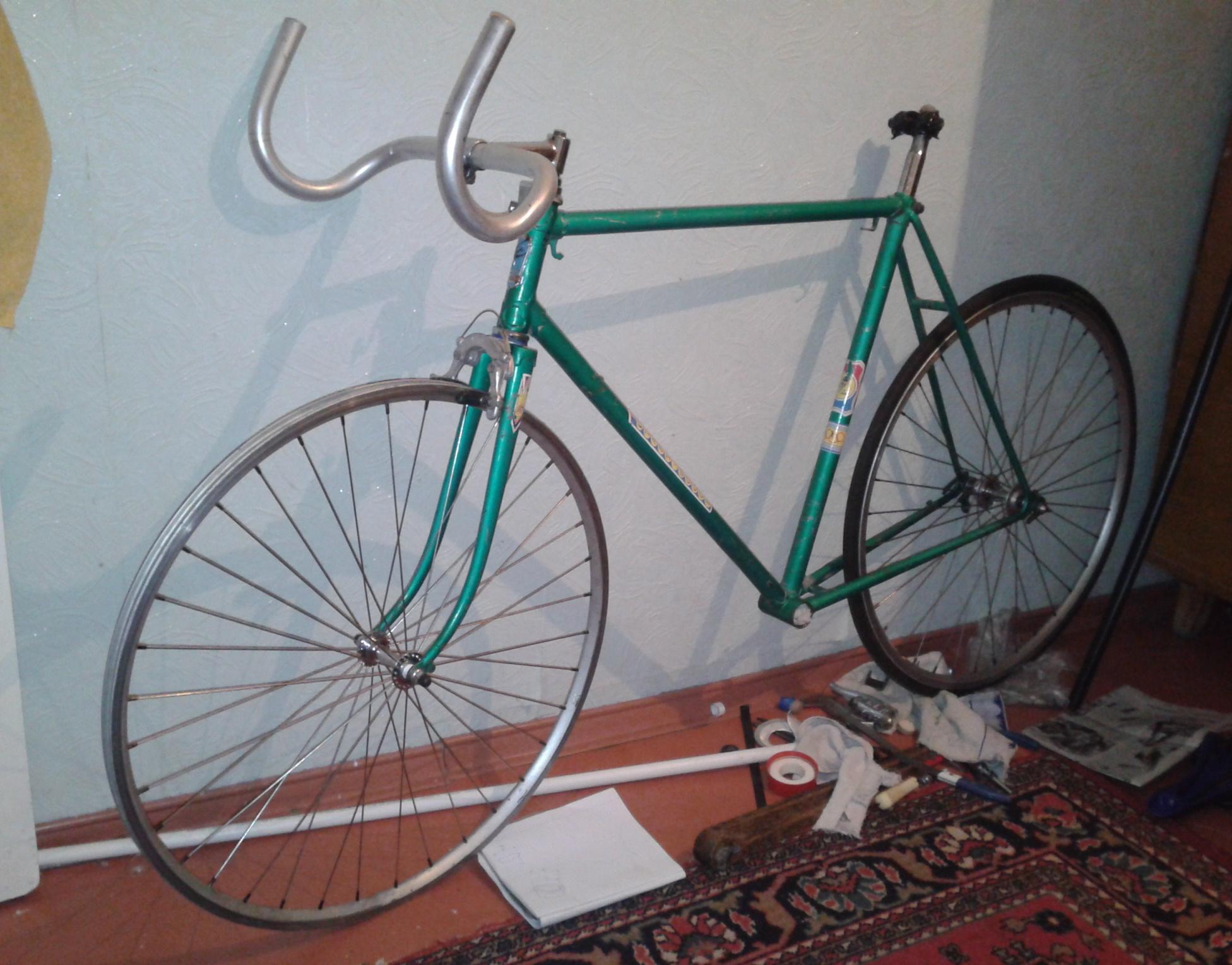

Временно собрал велик). Получилась китайская плохая копия табуретки.
Попробую покатаюсь, а потом окончательно дособеру (спицы перетяну, термоусадку на втулки, обмотку на руль).
Общий вид:
общий вид.jpg [ 305.58 КБ | Просмотров: 2525 ]

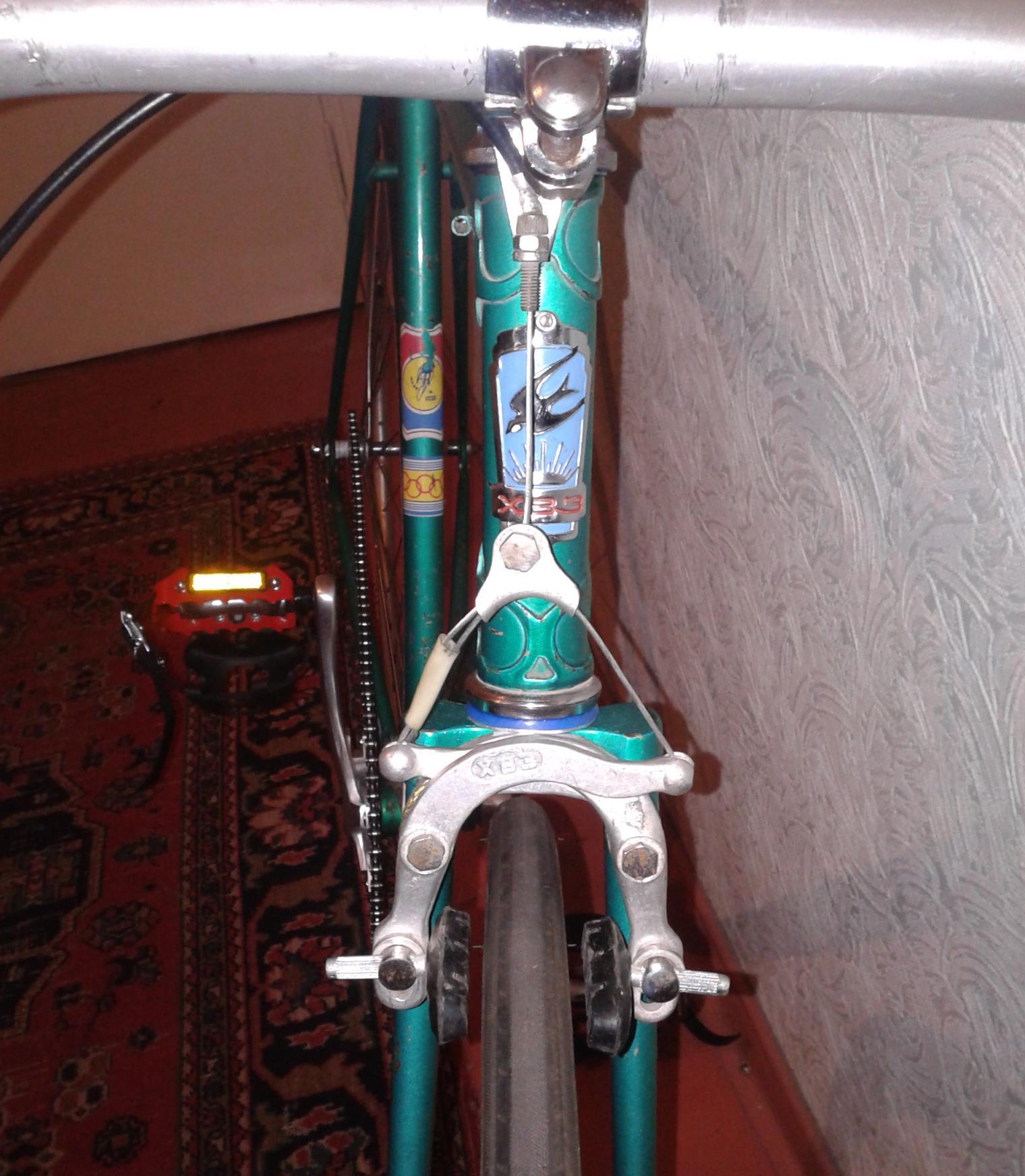

Натяжитель цепи выполнен как на картинке на первой странице этой темы. Вала пока нет, в продаже был без канавки, а с канавкой не нашел. Так что катать буду пока с эксцентриком на заднем колесе
натяжитель.jpg [ 166.61 КБ | Просмотров: 2525 ]

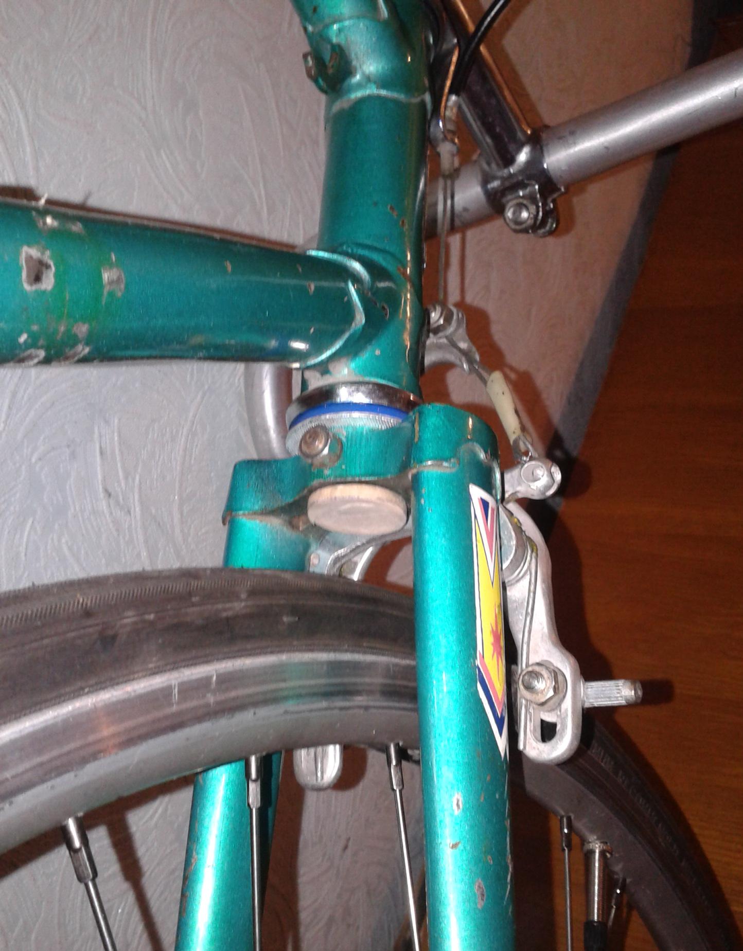

Отверстие под рулевой трубой закрыто пробкой, она держится болтом тормоза.
дырка.jpg [ 270.8 КБ | Просмотров: 2525 ]
Система с педалями китайские. Выглядит ужасно дешево. Не буду показывать крупный план. Скажу только что каретка на промподшипниках, фирма VP вал 68х103. Когда ставил, надфилем обычным убрал половину резьбы и справа и слева.
А и еще. Педали сильно внизу находятся, туклипсы вообще по полу ходят.
Жду комментариев.
