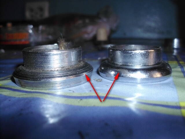

Теоретически, осталось добыть верхнюю гайку-чашку, которвая накручивается на вилку вместо гайки-конуса на дорожной рулевой, и можно типа собрать:
DSCI0357.JPG [ 104.3 КБ | Просмотров: 4991 ]

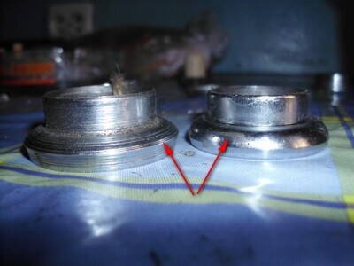

Практически неплохо бы достать и нижнюю чашку спортивную. Похоже, дорожные штампованы, а спортивные - точёные. Качество поверхности бывает гм... разным, но вроде на работе не отражается. Вот слева угловатая - спортивная, справа - гражданская, закруглённая. Они взаимозаменяемы, но почемуто ж на гоночные ставили точёную. наверное и материал другой.

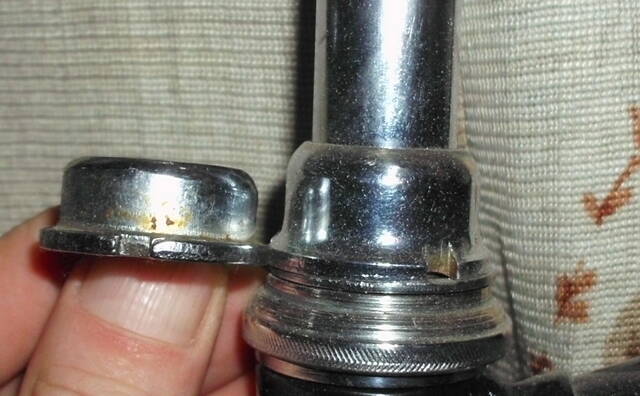

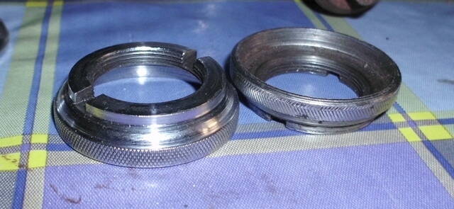

Ну и я говорил о желательности высокой контргайки в Вашем случае. Вот стартоновская рулевая с высокой контргайкой от складного. Рядом для сравнения обычная гайка, как на стартоне и дорожниках:
DSCI0354.JPG [ 203.25 КБ | Просмотров: 4991 ]

kisa,
Вот теперь не просто разжевали, а еще и в рот положили :-)
Облазил сегодня рынок в Сокольниках, лазил в том числе по ремонтным точкам. Ничего не нашел :sad:
Говорят нету и вряд ли будет. Искал в том числе и высокую контргайку. Нашли только низкую, которая у меня и так уже есть.
 Заголовок сообщения: Re: CycloCrocoCross (спецзаказ 71г.)
СообщениеДобавлено: 18.03.2015 19:31
Я такие фиговины в мусоре у барахольщиков нахожу (редко и не специально) и по 5-10-20 грн забираю незаметно, не разводя ажтиотаж :D . Типа ситарое советское полуржавое барахло. Понятно, если специально искать - их нет и дорого :D . Ну это стартоновские. А высокую контргайку даже велобарыги чем-то ценным не считают, отдают, как обычную.

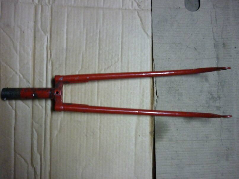

У него там еще вилка, по его словам, чемпионовская, 52-й ростовки. Жаль, что шток коротковат для моей рамы будет.
MnRuZFd-he8.jpg [ 70.74 КБ | Просмотров: 4933 ]
wbxE2BouYgw.jpg [ 77.8 КБ | Просмотров: 4933 ]
Сильно сложно такую вилку нарастить будет? Из инструментов для такого типа работ, найду разве, что автомастерскую :-)

Вилка эта Вам ни к чему. Нафиг этот гемор? И не обязательно она прямо чемпионовсая :D . А цивилизация да, бесит.

Вам какая вилка нужна? У меня валяются ненужные от дрокера и стартона (у стартоновской 174мм шток, у дрокерской не помню). В Мск бываю раз в полгода :D

Вилка у продавца не Чемпион насколько я понимаю.

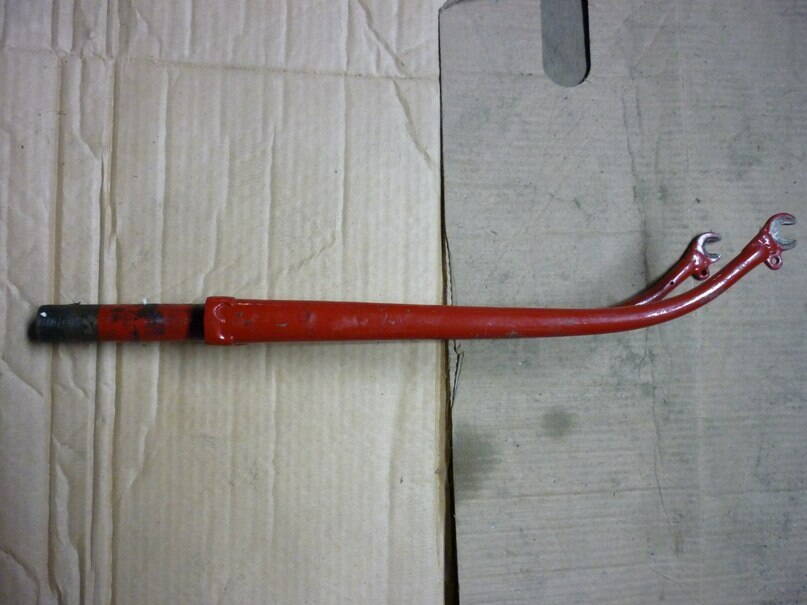

Вилка тут не родная, но без крепления для крыльев/багажника. Чемпионовская вилка?
чемп.jpg [ 110.21 КБ | Просмотров: 4843 ]
СообщениеДобавлено: 20.03.2015 17:10
Да похоже на чемпионовскую вилку.
