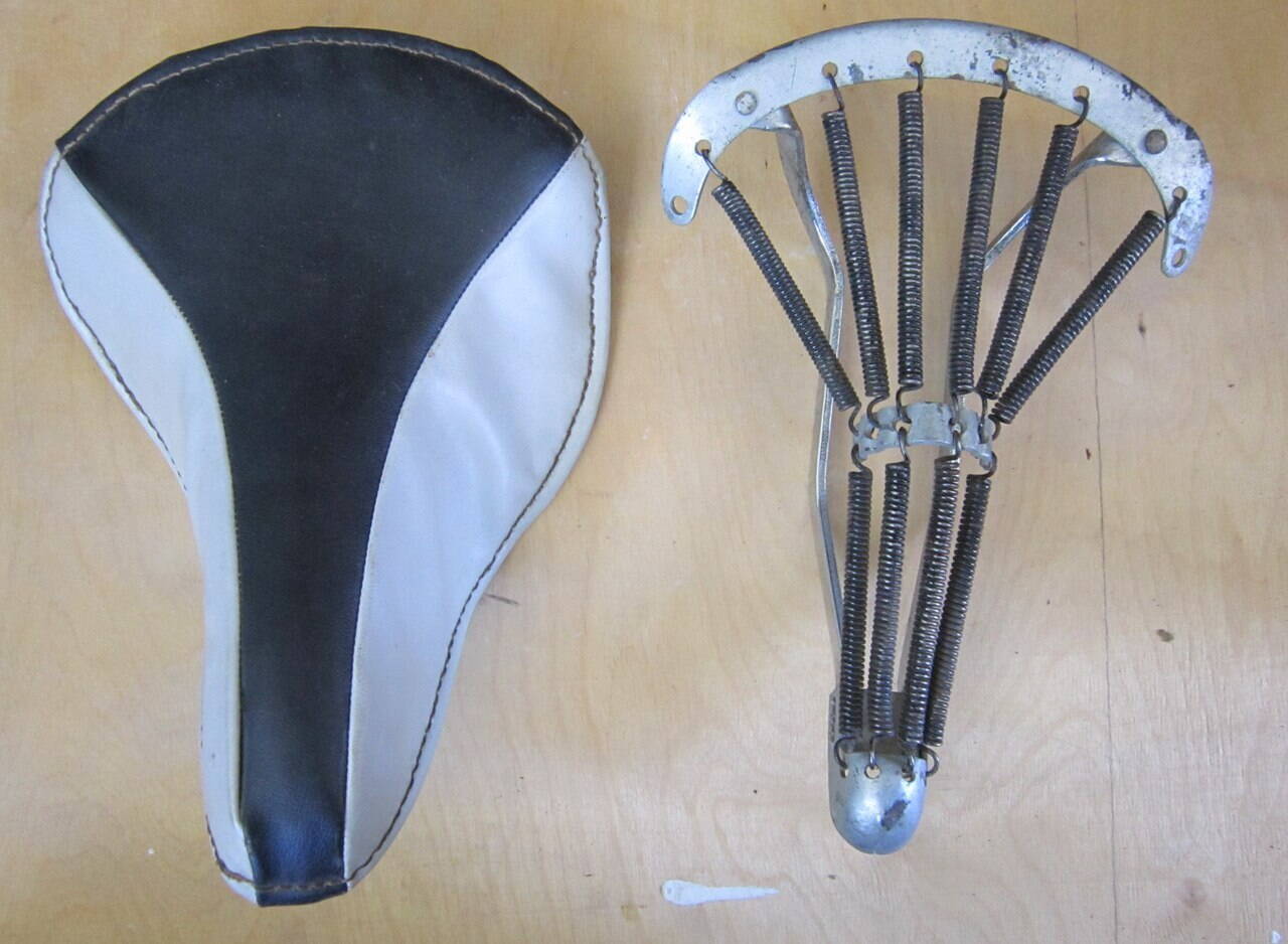

Нужен совет.
Есть возможность взять вот такое седло:
Седло Турист.jpg [ 188.35 КБ | Просмотров: 2866 ]
Денис! Спасибо за наколку :smile:
Просят 100 грн. Нужно будет найти заклепки и посадить его на каркас.
Ситуация такая. Я сейчас восстанавливаю кожаное седло ХВЗ коричневого цвета. Думал, поставить его пока на Турист, откатать лето, а в следующем году перекинуть его на СШ (и Турист, и СШ достались мне без седел).
То есть, Турист опять останется без седла. Как это черно-белое седло впишется в синий Турист? И нормально ли будет тогда сделать черную обмотку на руль (белую не хочу, маркая)?
И чем в кожзаме лучше делать отверстия под заклепки, просто шилом?
Подойди в любую обувную мастерскую или ремонт кожи, тебе пробойником сделают аккуратные отверстия где скажешь и сколько скажешь.

:yes: пробойчик для шкуры рулит. Он просекает отверстие и мал шанс, что от него пойдет надрыв.

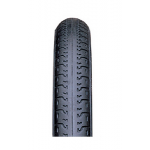

Хотел сегодня на Барабашово купить покрышки. Выбор на туристовские обода удручающий.
Не пойми что с синей полоской, CST 622х32 с нижней границей давления больше 5 атм (стремно ставить) за 150 грн и Innova 622х28 уже с камерой за 150 грн (слик, давление ниже 5). Примерно такая:
Innova.jpg.png [ 63.18 КБ | Просмотров: 2709 ]
Выбор у меня небольшой, так чтобы и недорого, и по давлению меньше пятерки было.
Кто-нибудь ставил на туристовский обод 622х28, как оно?

Mixal
5 атм на 622х32 это нормально. Я и 8 вкачивал.
Это понятно. Я имел ввиду нежелательность 5 и более атмосфер на туристовских ободах.
И вообще, как 622х28 на ободе 21 мм смотрится?

На ободе 20-21 мм покрышка на 28 мм выглядит так
Спасибо!
По-моему, отлично выглядит. Надо брать и не заморачиваться.

Mixal писал(а):
Спасибо!
Але ... !!! З такою резиною Турист втратить свою "фірмову" комфортність і набуде не прогнозованої нервовості. Провірено "крокоділоводством".
 Заголовок сообщения: Re: Просто "Турист"
СообщениеДобавлено: 10.08.2015 13:29
Поставив на туристовські обода якісь чаойонг, ЦСТ в наяності не було. Заявлена ширина 32, реально вийшло 29. Макс. тиск до 5,5 атм. Качав 5, вел став дуже трчско-дубовий, в мене фікс комфортніше, приспустив до 3,5 вроді краще, зараз поїду тестити далі. Рама Спутнік/Спорт 74 року.
Извините, а что нужно? Красиво, или ехать?
Не думал, что 28 вместо 32 так катастрофически скажутся на характере велосипеда. Не хочется всякие швальбы ставить. Это противоречит концепции "просто турист". Деньги на это есть, но хорошую резину планировал на стартон и 542.
По цене подходят еще такие:
http://veloplaneta.com.ua/pokrishka-28- ... ssic-chern
Но там тоже давление высокое, и Рубена...
В первую очередь - конечно, ехать. Надеялся, что внешний вид - единственная проблема.
