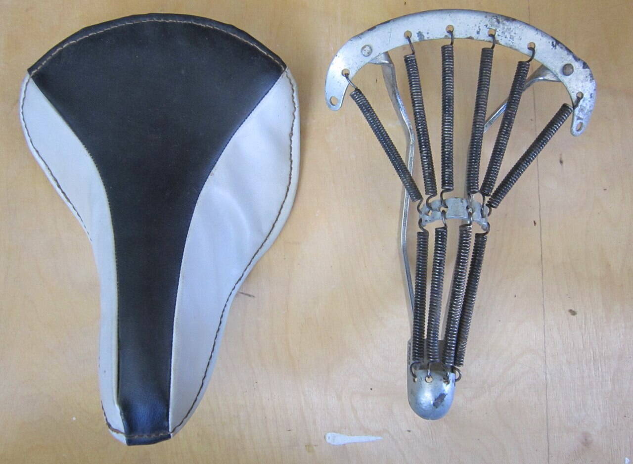

Нужен совет.
Есть возможность взять вот такое седло:
Седло Турист.jpg [ 188.35 КБ | Просмотров: 2869 ]
Денис! Спасибо за наколку :smile:
Просят 100 грн. Нужно будет найти заклепки и посадить его на каркас.
Ситуация такая. Я сейчас восстанавливаю кожаное седло ХВЗ коричневого цвета. Думал, поставить его пока на Турист, откатать лето, а в следующем году перекинуть его на СШ (и Турист, и СШ достались мне без седел).
То есть, Турист опять останется без седла. Как это черно-белое седло впишется в синий Турист? И нормально ли будет тогда сделать черную обмотку на руль (белую не хочу, маркая)?
И чем в кожзаме лучше делать отверстия под заклепки, просто шилом?
Подойди в любую обувную мастерскую или ремонт кожи, тебе пробойником сделают аккуратные отверстия где скажешь и сколько скажешь.
 Заголовок сообщения: Re: Просто "Турист"
СообщениеДобавлено: 07.07.2015 17:40
:yes: пробойчик для шкуры рулит. Он просекает отверстие и мал шанс, что от него пойдет надрыв.
