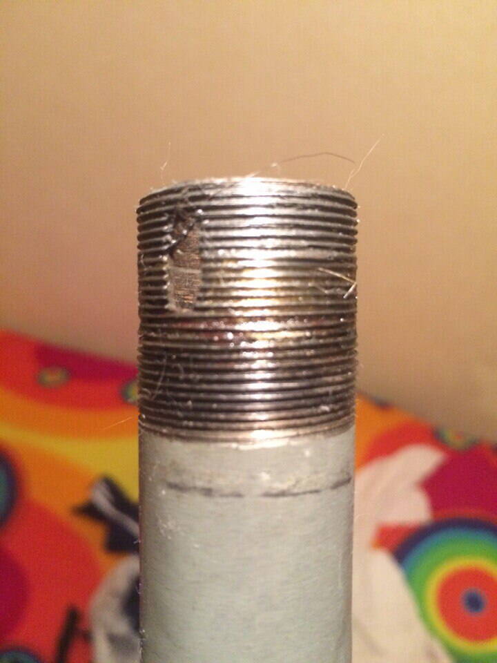

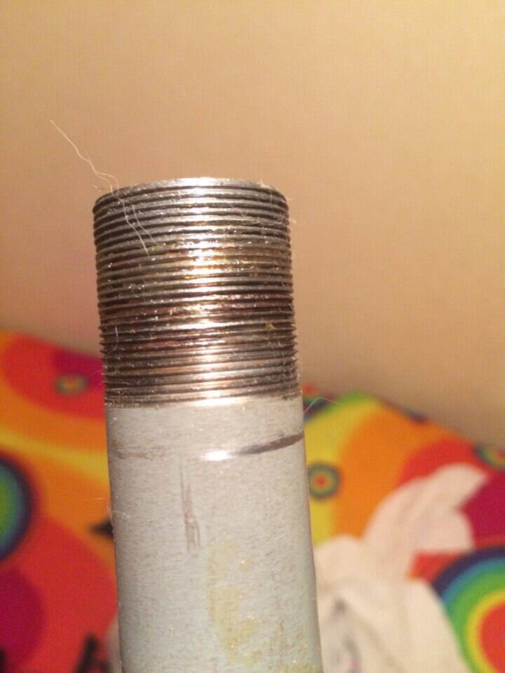

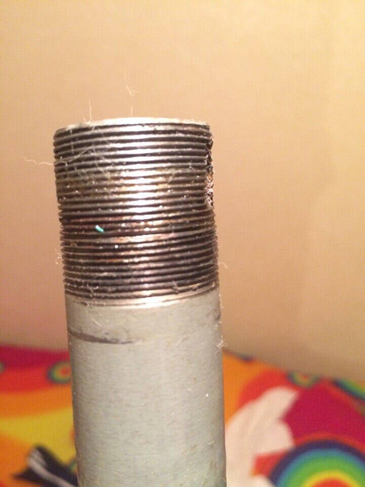

Была подобная проблема, тоже скрутил газовым ключём вполне удачно, ничего не повредив. Резьбы, видимо, были немного повреждены, закручиваться тоже не хотело. Нашёл старую гайку-конус от Туриста или Спутника, максимально почистил резьбы, покапал масла моторного на резьбы и несколько раз закрутил-открутил гайку на всю длину резьбы.После этого всё встало по местам.

Резьба вроде бы живая, пойду куплю щетку по металлу и почищу все это дело. Прогонять лучше какой то ненужной гайкой, или все равно?

Ну так резьба какая-то "смятая" вначале . Оттого и не лезет!

Так прикол в том, что вначале лезет еще более менее, а далее туго уже.)

Может чуть-чуть подогнуто в зоне резьбы или подмято, пройтись несколько раз и всё попустит, я вроде даже где-то с сантиметр резьбы надфилем подправлял. Степень ненужности гайки не готов определить с лёту, просто пока лишняя, выбрал ту, что визуально выглядит наименее эстетично и использовал. Главное ж результат-велик собран и с рулевой нет проблем.
