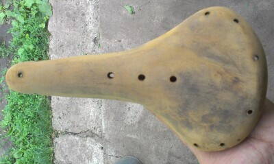

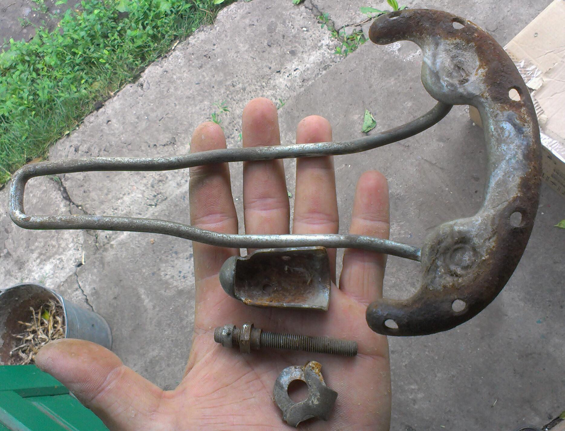

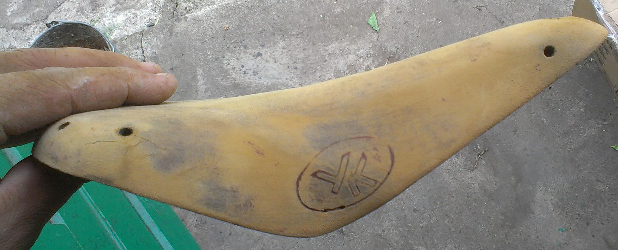

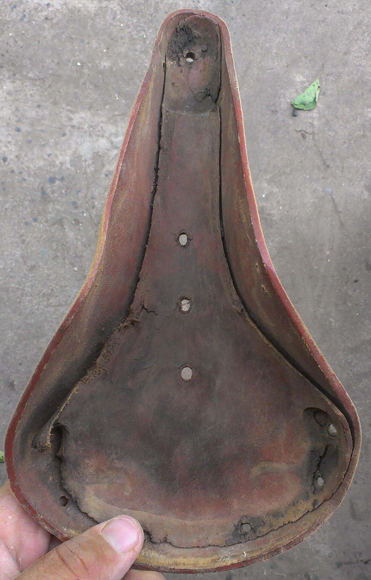

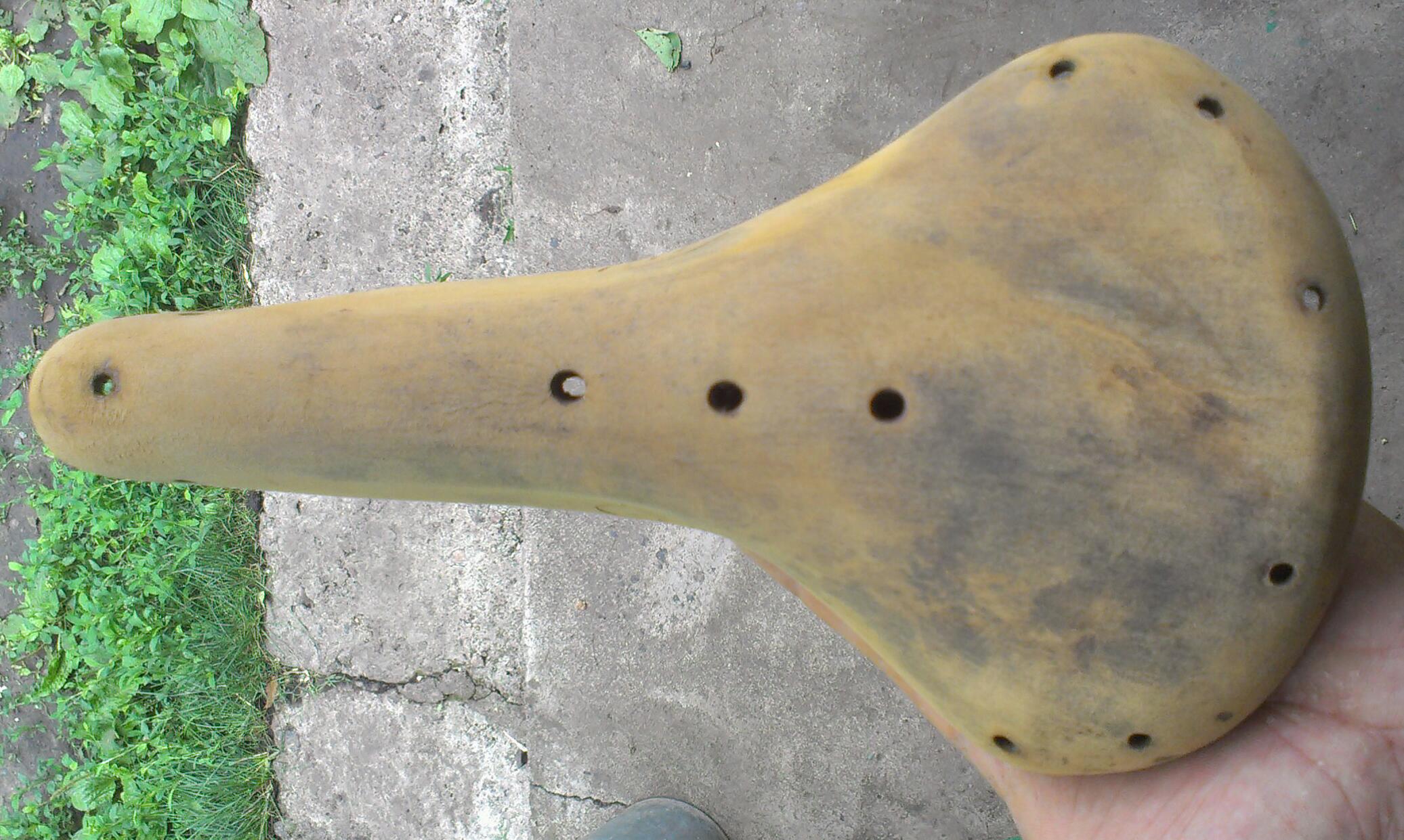

привет всем на днях получил седло от 77SERG77 за что ему большущее спасибо. сегодня зашкурил крышку, и разобрал все. Сейчас думаю красить или нет... Кожа не сильно растянута, натяжительный болт не согнут, каркас красить, немного подровнять нужно...
Комментарий к файлу: крышка
шкура-1.jpg [ 357.97 КБ | Просмотров: 1590 ]

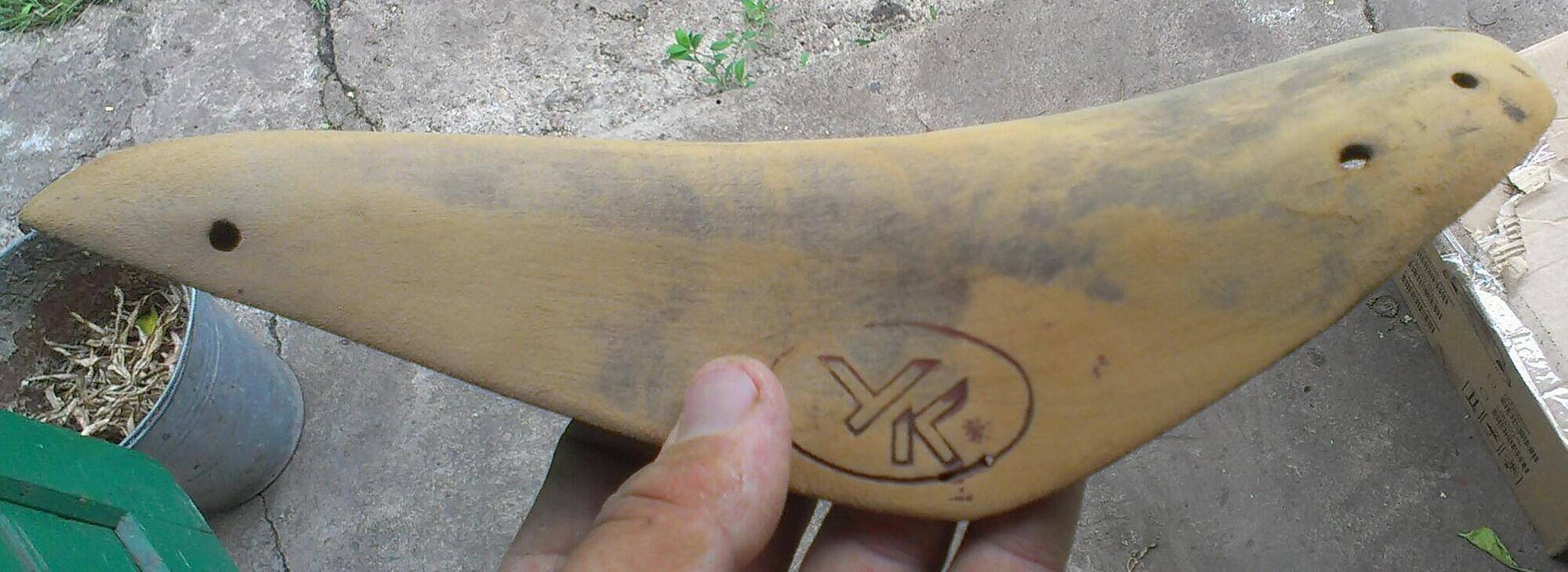

Комментарий к файлу: логотип ук
укп-1.jpg [ 200.64 КБ | Просмотров: 1590 ]
Комментарий к файлу: и с другой стороны
укл-1.jpg [ 200.23 КБ | Просмотров: 1590 ]
Комментарий к файлу: подкладка
низ шкуры-1.jpg [ 264.8 КБ | Просмотров: 1590 ]
Комментарий к файлу: каркас
каркас-1.jpg [ 343.43 КБ | Просмотров: 1589 ]

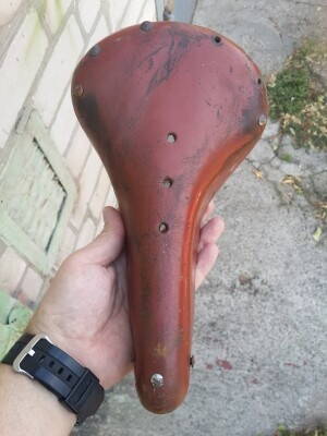

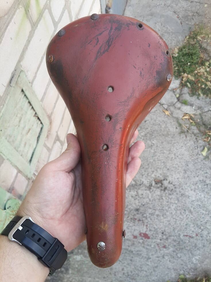

Комментарий к файлу: а вот так выглядела крышка когда седло попало комне
КРЫШКА БЫЛА.jpg [ 223.84 КБ | Просмотров: 1553 ]

Если его просто натереть кремом, толькотне из тюбика, а из коробочки, который по консистенции напоминает маргарин, оно потемнеет. Может и достаточно будет.
Краска, которая покрывает, не годится никакая, даже по 15 баксов пузырек. Облазит при полном соблюдении всех технологий. Саламандра для гладкой кожи, нанесеная распылением - тоже. Саламандра для нубука-веллюра при распылении у меня нормально впитывалась, ей можно попробовать.
Идеально вскрыть баллончики с той и той саламандрой, и нанести краску кисточкой - сначала длятвеллюра, потом для гладкой по несколько слоев. Это единственная технология, испытанная мной, и я ей верю. Надоумил один коллега то ли наи23, то ли на 27 стр соответствующей темы, там все тонкости.
Но красят и недорогими красками для кожи из баллончиков успешно.

спасибо, я осилил 30 страниц темы, думал попробовать дошлифовать кожу, немного промазать для размягчения кремом, и попробовать лаком для волос, в теме говорили что нормально получается и не пачкается.
Кстати, в какой то из ваших тем вы писали что применяете для кожаных изделий шеллак? Седла им тоже покрывали? если да, тл можно подробнее?

Да, очень тонким слоем покупного радиотехнического. Буквально ваткой несколько слоев. Самопальный трескается жаже с добавлением касторки. Вид получше получается, но я не пойму толком, что с ним происходит. Как и нет его, хоитя вид свежий и ничего не осыпалось. Сёдла потом нормально (раза два в сезон) принимают крем. Короче, хз, надо ли оно, но я покрываю - нравится :D
Желательно не сразу после жира. Но дело в том, что я все сидухи или не коасил, ибо коджа новая, или красил саламандрой. А онна на полгода делает ненужным крем.

загадка однако))) лан, сначала восстановлю, полирну, а там видно будет, спасибо за поясгение)

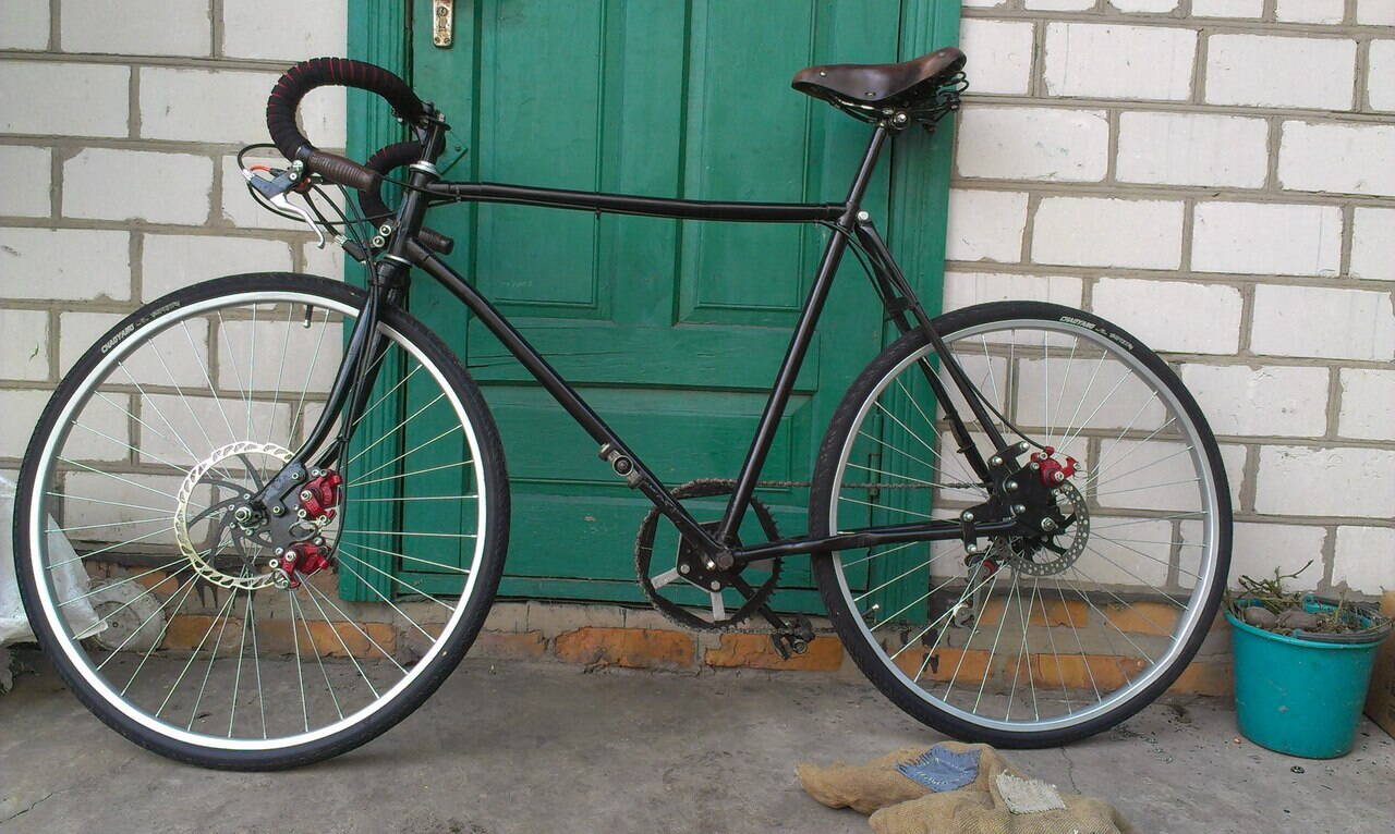

обсудим?
jPtVh2SFpas.jpg [ 244.98 КБ | Просмотров: 1387 ]

Ви готові ?! :roll:
