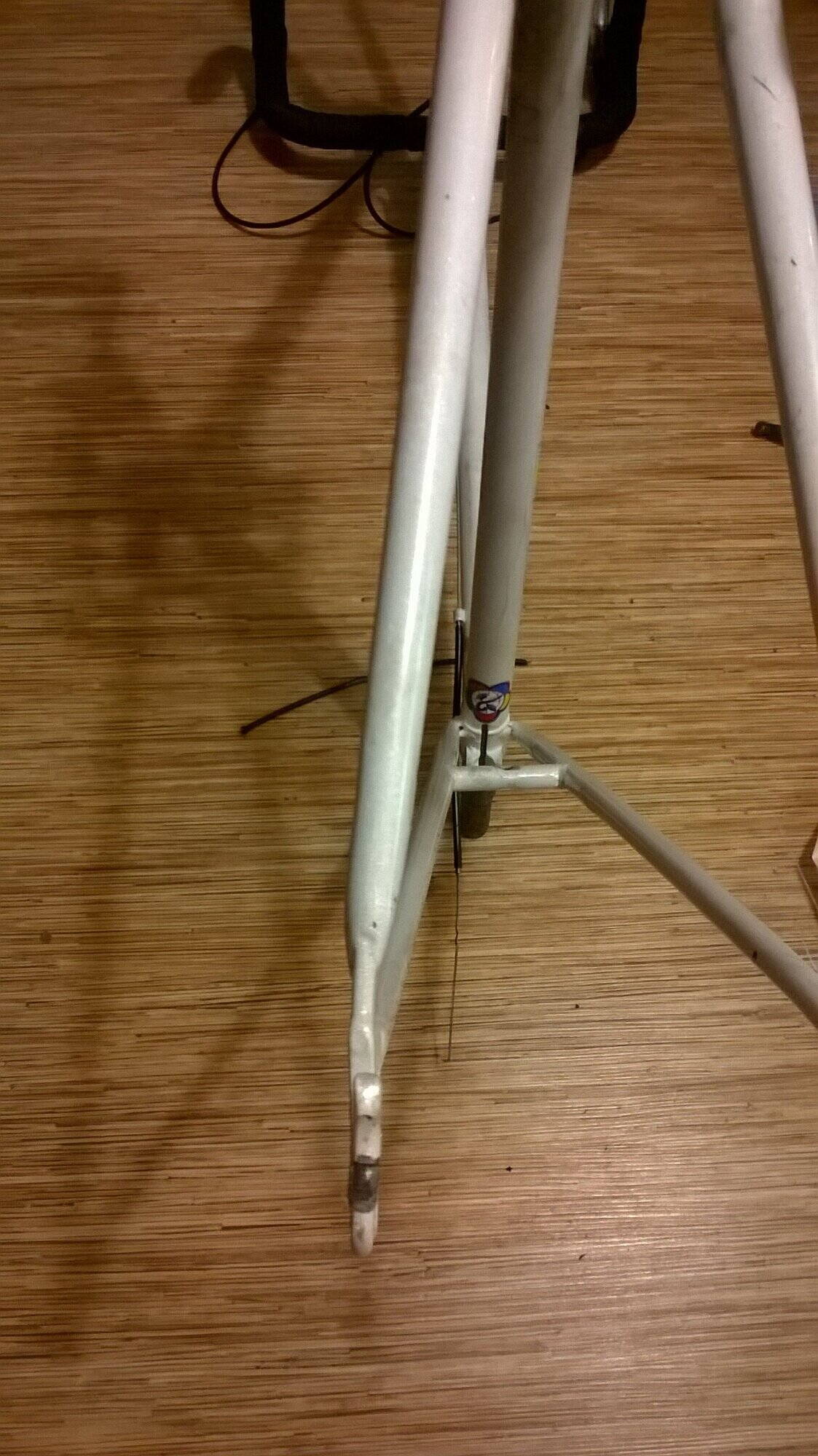

Ещё вопросы по ровности рамы.
Как должен выглядеть ровный петух?
На фото снизу видно что он как будто загнут во внутрь. Он должен быть загнут, или толжен быть по оси пера?
rsz_wp_20150702_00_40_15_pro[1].jpg [ 728.6 КБ | Просмотров: 1539 ]

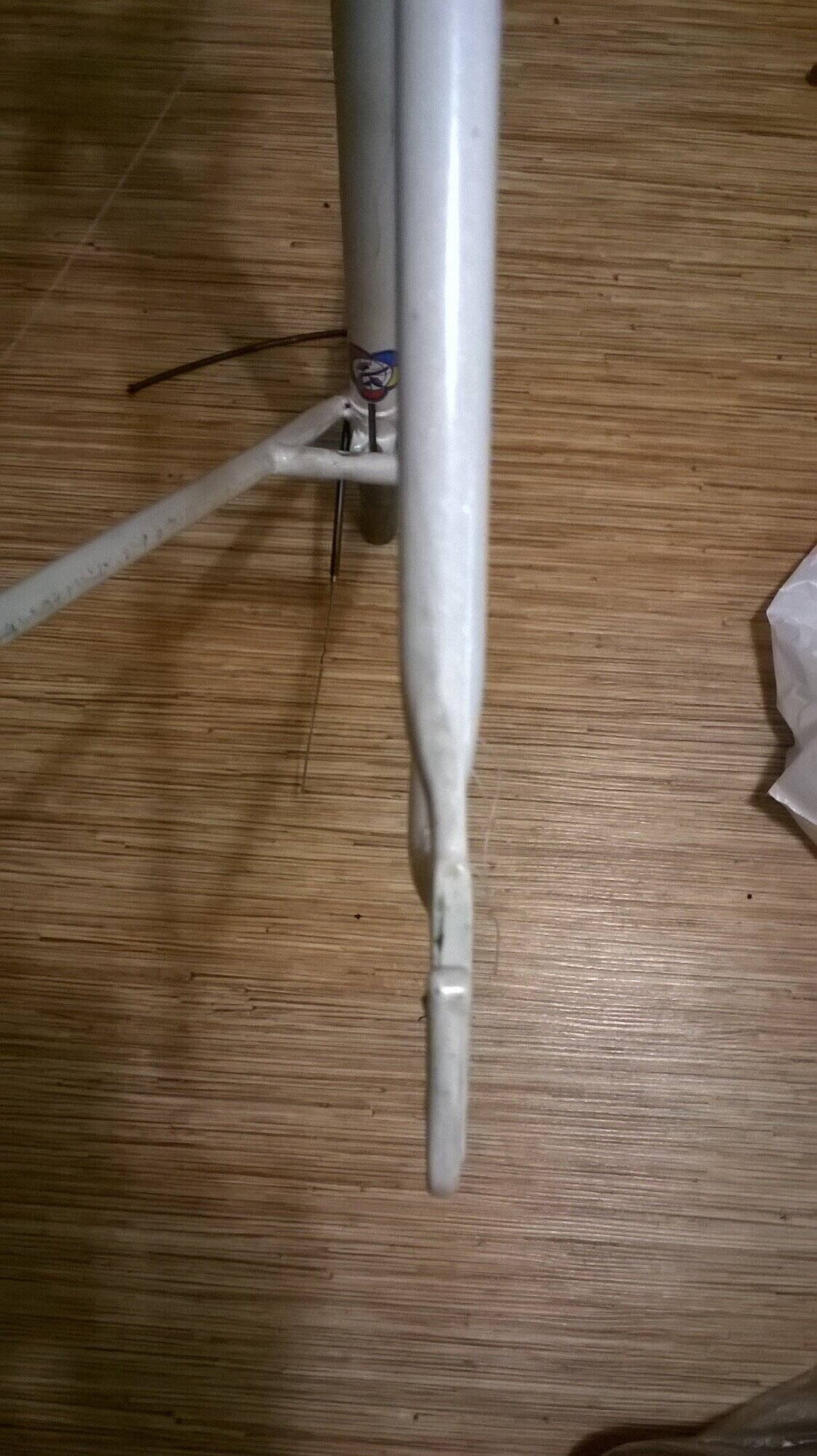

С правой стороны тоже есть загиб во внутрь, но меньше
rsz_wp_20150702_00_40_57_pro[1].jpg [ 706.15 КБ | Просмотров: 1538 ]

а, разобрался ))) впринципе всё просто, зря только фотографировал...
Дропауты дожны быть в вертикальной плоскости, и паралельны центральной оси велосипеда :D

Он должен быть загнут внутрь(выглядеть так).
При условии, что будет соблюдена ровность самой рамы полностью, и перьев верхних, потом выравниваются дропы. Для этого в дропах закрепляются болты (к примеру М10) и нужно добиться чтобы они были на одной линии.
viewtopic.php?f=27&t=123780

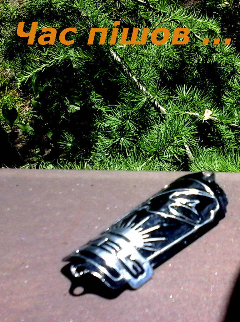

"Тамію" на вигорання провіряли і навіть спеціально ставили збірну модель на підвіконня, щоб набула "природнього" вигляду, але ж тут питання підлості :smile: , коли чекаєш, щоб воно вигоріло то не дочекаєшся.
А ну треба знайти шильд ХВЗшний я його два роки тому Тамією(чорною) для проби розмалював (пам'ятаєш Жень ще хтось його готичним обізвав ?! :D ) і поставити на підвіконник, чи взагалі на вулиці залишити, зараз 32+ обіцяють, думаю воно себе проявить, якщо ж ні то:
1)Ну значить, все - ходити з шприцами по автомаляркам.
2)Ремкомплекти ЛФП автомобільні шукати, також не дешево набіжить.
3)Або ви ще не знаєте, що таке ДЕШЕВІ лаки :roll: ... то має бути щось таке з переходу, з розкладки на столику :D
20150702_131747.jpg [ 269.52 КБ | Просмотров: 1497 ]
