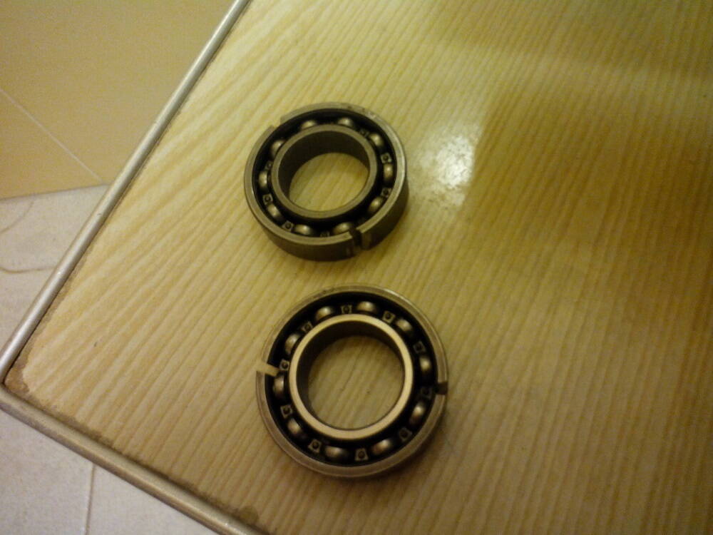

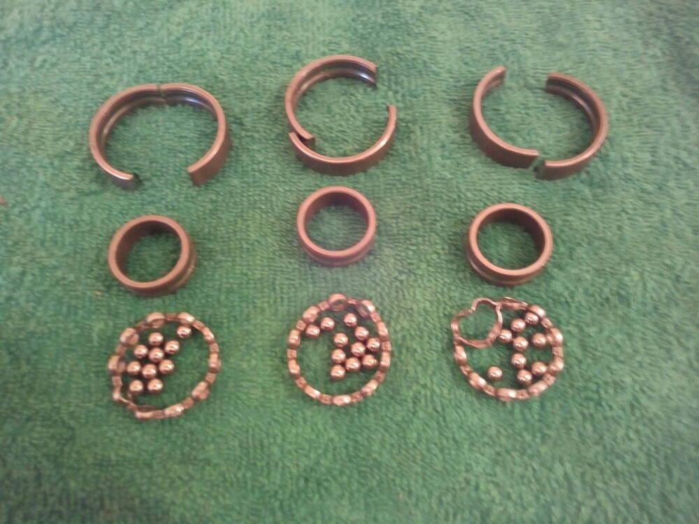

maxer писал(а):
Блин, даже не знаю что сказать. Про сепаратор убедили, но как снять, наверное болгарка и тряпка.
1_Убираем сепаратор. Он там еле держится. Долбанул в одном месте а дальше отверткой расковыривается на раз. Сепаратор из мягкого металла.
2_Отверткой шарики сгоняем в кучу.
3_Внутреняя обойма вываливается сама в сторону где нет шариков.
Миссия длится 45 секунд. :D

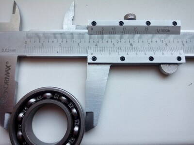

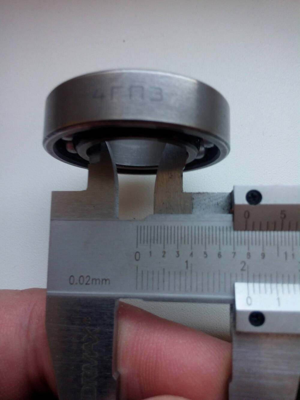

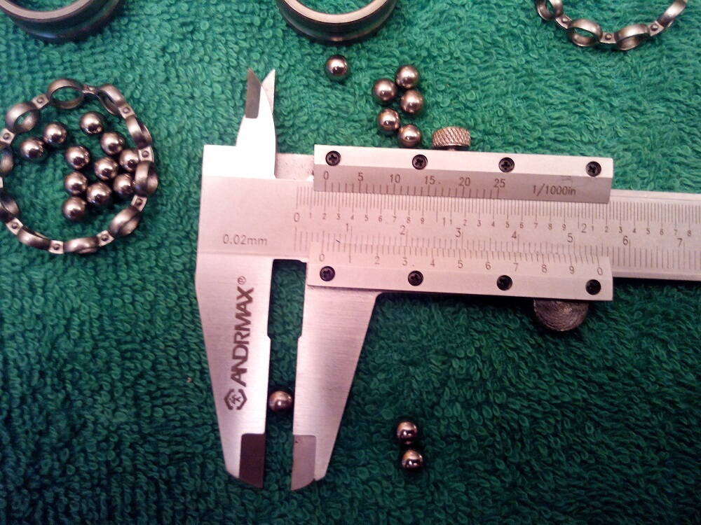

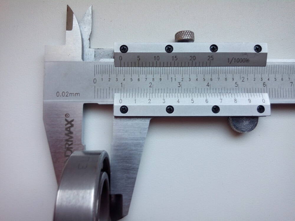

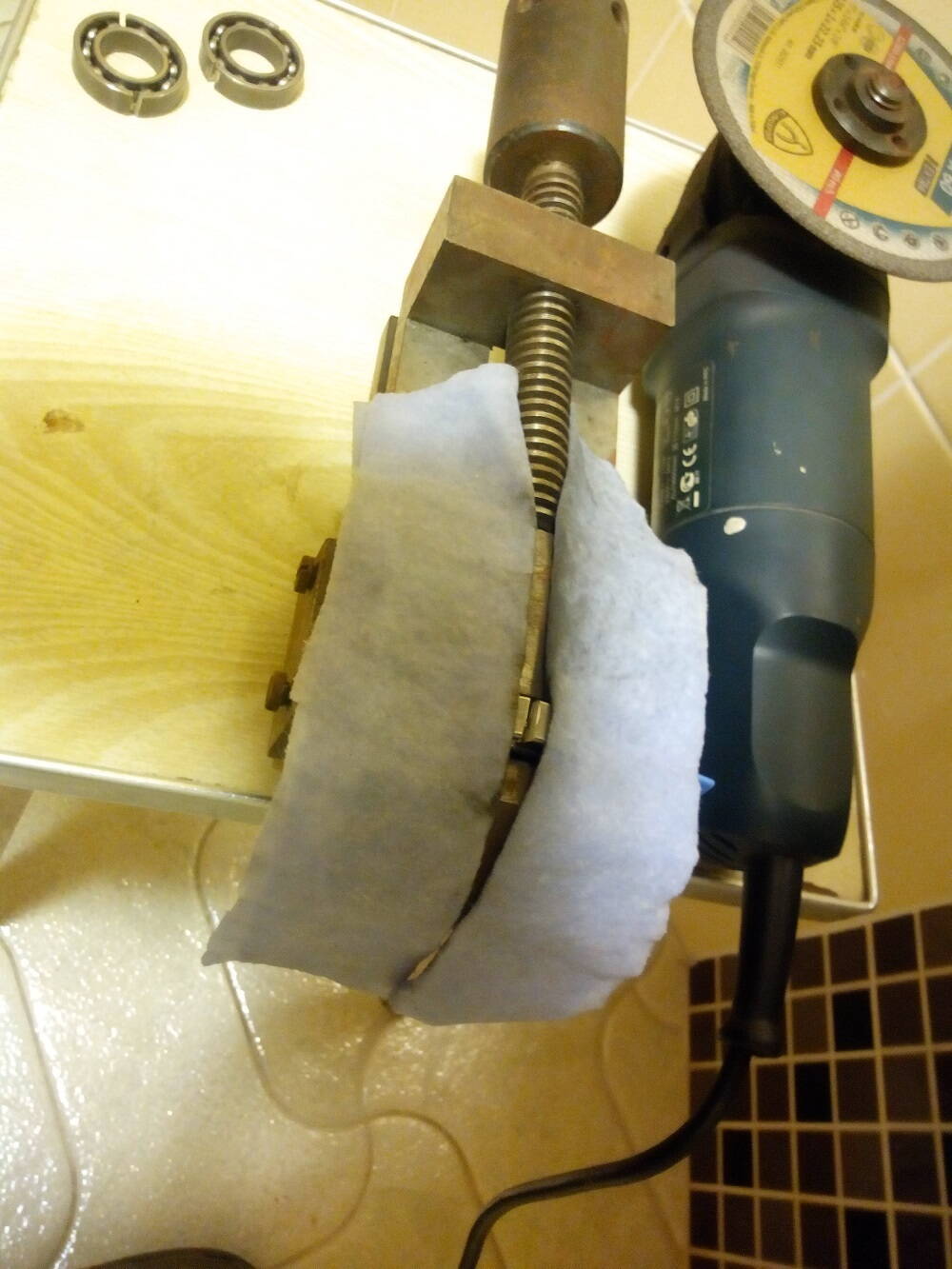

Всем привет. Подшипники одолел, думаю черный пояс по шарам мой. :D
Каковы ощущения? У меня нет микрометра, но после замеров "штангелем", как-то отпало желание мерять чем то ещё - 5мм, причем очень четко чувствуется качество и соответствие.
Хотя у каждого из нас свои стандарты и требования
Выкладываю фото процесса, с учетом пожеланий:

Комментарий к файлу: Мокрые тряпки с обоих сторон прореза
