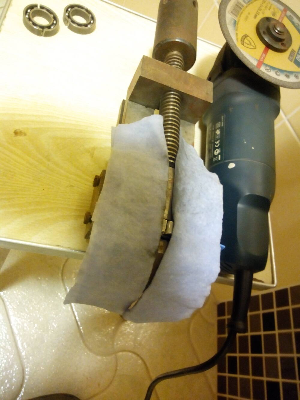

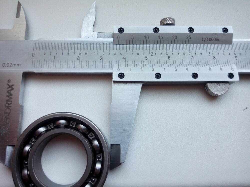

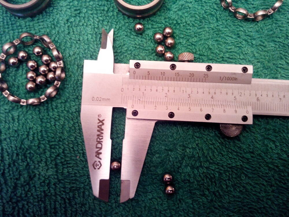

Всем привет. Подшипники одолел, думаю черный пояс по шарам мой. :D
Каковы ощущения? У меня нет микрометра, но после замеров "штангелем", как-то отпало желание мерять чем то ещё - 5мм, причем очень четко чувствуется качество и соответствие.
Хотя у каждого из нас свои стандарты и требования
Выкладываю фото процесса, с учетом пожеланий:
IMG_20150920_180328.jpg [ 261.1 КБ | Просмотров: 2263 ]
IMG_20150920_180422.jpg [ 250.02 КБ | Просмотров: 2263 ]
IMG_20150920_180451.jpg [ 210.09 КБ | Просмотров: 2263 ]
IMG_20150920_190347.jpg [ 265.53 КБ | Просмотров: 2263 ]
Комментарий к файлу: Мокрые тряпки с обоих сторон прореза
IMG_20150920_190959.jpg [ 390.1 КБ | Просмотров: 2263 ]
IMG_20150920_192408.jpg [ 302.21 КБ | Просмотров: 2263 ]
Комментарий к файлу: Для Кисы
IMG_20150920_192534.jpg [ 394.05 КБ | Просмотров: 2263 ]
