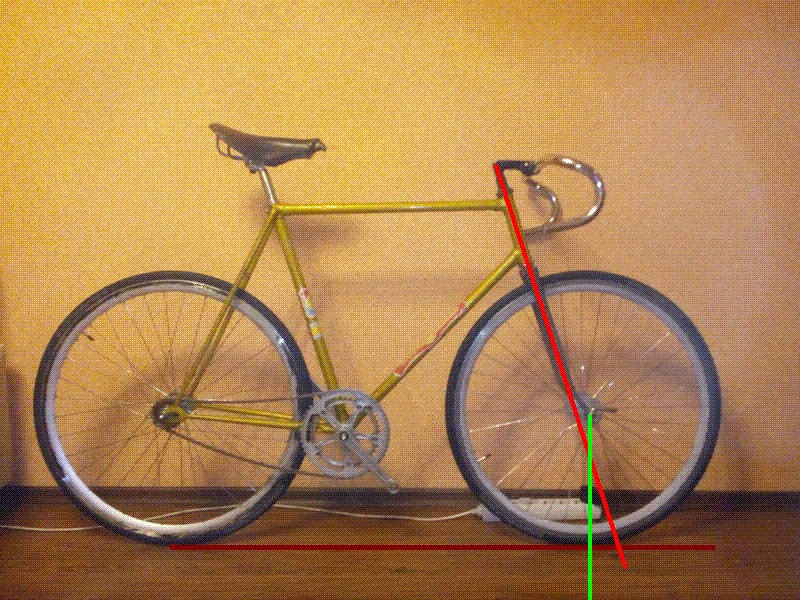

Вот фото "На телефон". Завтра могу нормально на фотик сделать, как kisa просил. Ну если сможете, зацените так.
Собрал что называется на коленке за 10 минут. Некоторые компоненты опциональные: седло, подсидел, система, руль, вынос. Отверстие под тормоз пока не рассверливал.
 Заголовок сообщения: Re: ХВЗ "Рекорд" 82 года
СообщениеДобавлено: 10.03.2016 00:11
Во, и в профиль вилка откровенно рекордовская - как на фотках, что показал Кирилл. Старого образца. Точно - гибрид рекордовских перьев и стартоновской короны. Но то такое. Главное - геометрия правильная. Ось рулевой колонки (красная) пересекает дорогу сантиметрах в 4-5 вперёд от проекции оси колеса на дорогу (зелёная). Это обеспечивает устойчивость на прямой.
Самое главное. На днях прокачусь, а потом буду все это дело красить.

Вот, почти готовый велосипед.
СообщениеДобавлено: 28.04.2016 23:36
Сообщения: 2195
Город: Rīga, Latvija
Зарегистрирован:22.10.2010
Эксцентрик на треке?
Ну, ладно, рас уж поставил, то хоть слева рукоятку перенеси (переверни). А так хорош.
Да у меня и тормоз стоит))) Оси такой просто нету под рукой, потом сменю

вилка либо не родная, либо гнутая
частенько вижу тут комментарии про "особенные вилки" с или изгибом назад или выпрямлением, подтверждений изготовления таких вилок на заводе не видел
пс я понимаю, что слоппинг сейчас модно, но руль и седло то можно ровно поставить
Вы выше посты читали? Там уже все про вилку сказали.)
Да и какая разница, главное, что геометрия осталась правильная. Родную рекордовскую вилку я, кстати, безуспешно ищу уже давно.
А про седло и руль- я же написал, что ПОЧТИ готовый велосипед. Там еще даже не все подогнанно, в том числе и эти углы наклона.
