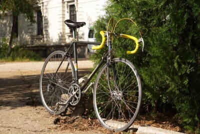

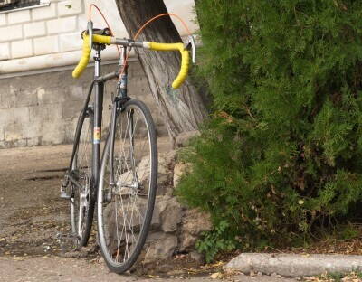

Окончательный вариант после замены выноса .
IMG_8722 3333.jpg [ 899.33 КБ | Просмотров: 2624 ]
IMG_8724 333.jpg [ 880.48 КБ | Просмотров: 2624 ]
 Заголовок сообщения: Re: Старт-шоссе 155-411. Черный.
СообщениеДобавлено: 03.09.2016 09:19
Симпатишно. Тормоза всё-таки просятся чуть посовременнее.
СообщениеДобавлено: 03.09.2016 10:13
Сообщения: 112
Город: Sevastopol
Возраст: 58
Зарегистрирован:03.01.2015
Да, придется где-то Кампу искать.

Вполне хорошо пойдут тормоза от поздних СШ с короткими лапками и современными колодками.
СообщениеДобавлено: 03.09.2016 17:51
:D оба не угадали. Нужны средние по современности - типа шоссейной альхонги или от постсоветского стартона, который спорт. Такие, похожие на поздний турист, только меньше и с эксцентриком. С боковой тягой. Тогда идеально будет.

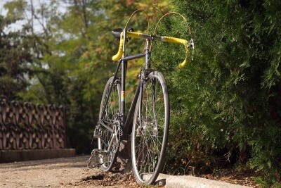

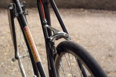

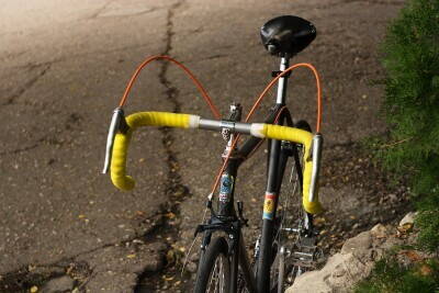

Учитывая мнение уважаемых людей нашего форума внес небольшие изменения в конструкцию тормозной системы своего Стартона.

Сообщения: 78
Зарегистрирован:04.09.2015
Крут)
СообщениеДобавлено: 20.10.2016 16:33
Сообщения: 832
Город: Мінск
Зарегистрирован:25.12.2009
Седло стоит странно. Видимо, ростовка рамы маловата.
Да и просевшее оно.
Но мне интересен этот задний тормоз.
Одна точка его крепления за дохлую трубку-мостик - ошибочное решение ?
При торможении сила вращения обода должна будет скручивать эту трубку.
Что приведёт к перекосу тормоза ?
Вы много проехали в такой комплектности?

Михаил Очеретин
Кррасота. И своебразно получилось, узнаваемо. Я отъеб прекратил критику :lol:

Киса. Перестану уважать.
Не стоит на личности переходить. Что вам странно, лучше напишите. Разъясню по пунктам.
Сложным языком заданы вопросы ? Что-то наврал ? В чём претензии ?
Пишите по существу.
