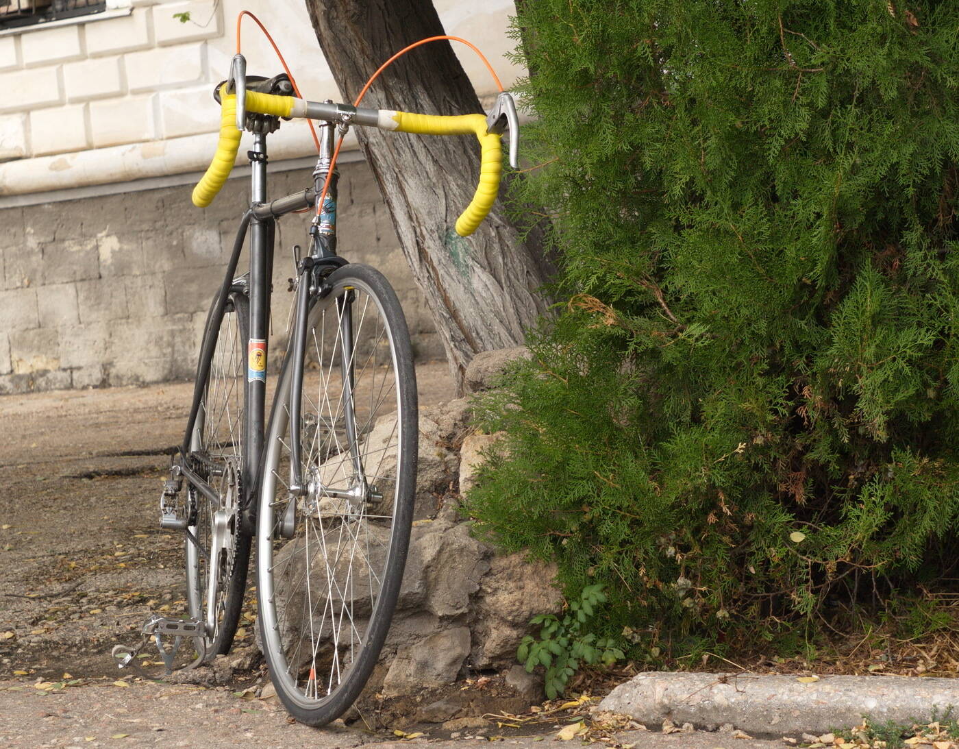

Михаил Очеретин
Только прочитал Вашу тему... :wink:
Позвольте оставить свои комменты.
Это только моё мнение.... не берите в голову
Наверно заменил бы:
1) вынос (этот ХВЗ из силумина стрёмный очень),
приобрёл славу как очень ненадёжного, может треснуть в любой момент и не дай Бог на ходу.
2) Подседел родной ХВЗ ну..... :doubt:, точно бы заменил :yes:
3) ЛКП- ну не знаю :oops: , судить по фото сложно.
Мне цветBLACK очень нравится :yes:
Только вот бывают они разные...
Или классный матовый (такой прям как бархатистый)
или глянец -глубокий блестяще чёрный (Royal)
А бывает чёрный цвет смотрится дешево, как с базарного баллончика...
Повторюсь- судить по фото сложно.
Немного режут глаз деколи. (может просто не привычно видеть их на чёрном СШ, ведь с завода чёрных не выпускали, по крайней мере я не видел... :unknown: )
Тормозные ручки и тросики и их длинна - дело вкуса
Вас устраивает работа торм. крабов ХВЗ, если да, то смотрятся они очень гармонично, особенно полированные до блеска :yes:
И немалые позитивные эмоции, которые подарило фото Вашего вела.
У Вас как и у меня на Стартончике задний переключатель ПВЗ.(не часто его в наших краях увидишь) :good:
Не знаю кто и что о нём напишет, но за время моего использования у меня только позитивные отзывы о его функциональности :yes: :good:
Система :good: - почти лучшее что могли сделать в савковой промышленности на то время.
Вилсет- ваще вогонь :yes: :good:
P.S. Если как то задел Вас своими комментариями, прошу извинить.
Просто высказал своё мнение.
В целом очень хорош! :yes:
Долгих и позитивных километров :wink: :velobig:

Большое спасибо за положительные отзывы! Насчет выноса , вопрос не однозначный. Он раньше стоял на спецзаказе , и я не думаю, что для гонщиков делали не качественные детали. И при моем весе в 118 кг этот вынос испытывает нешуточные нагрузки , особенно по ямам. Катаю на нём с прошлого года. Я думаю , что речь идет о выносах с поздних Туристов, там мог использоваться некачественный силуминовый сплав.

Окончательный вариант после замены выноса .

Симпатишно. Тормоза всё-таки просятся чуть посовременнее.
 Заголовок сообщения: Re: Старт-шоссе 155-411. Черный.
СообщениеДобавлено: 03.09.2016 10:13
Сообщения: 112
Город: Sevastopol
Возраст: 58
Зарегистрирован:03.01.2015
Да, придется где-то Кампу искать.
СообщениеДобавлено: 03.09.2016 10:49
Вполне хорошо пойдут тормоза от поздних СШ с короткими лапками и современными колодками.
СообщениеДобавлено: 03.09.2016 17:51
:D оба не угадали. Нужны средние по современности - типа шоссейной альхонги или от постсоветского стартона, который спорт. Такие, похожие на поздний турист, только меньше и с эксцентриком. С боковой тягой. Тогда идеально будет.

Учитывая мнение уважаемых людей нашего форума внес небольшие изменения в конструкцию тормозной системы своего Стартона.

Седло стоит странно. Видимо, ростовка рамы маловата.
Да и просевшее оно.
Но мне интересен этот задний тормоз.
Одна точка его крепления за дохлую трубку-мостик - ошибочное решение ?
При торможении сила вращения обода должна будет скручивать эту трубку.
Что приведёт к перекосу тормоза ?
Вы много проехали в такой комплектности?
