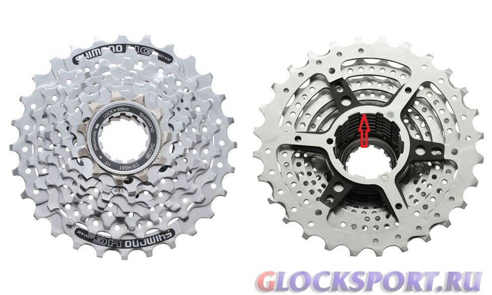

Вроде бы пишут, что шаманят из вот таких
http://ru.aliexpress.com/item/microSHIF ... b1caad0305
Но есть нюанс - один внутренний выступ нужно подпиливать - он широкий слишком.

Вот картинка с широким выступом. Так что выход получается есть...
