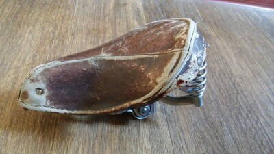

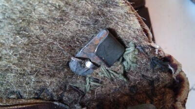

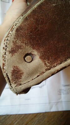

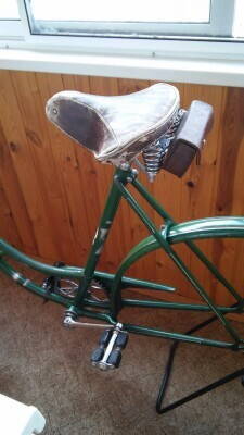

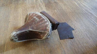

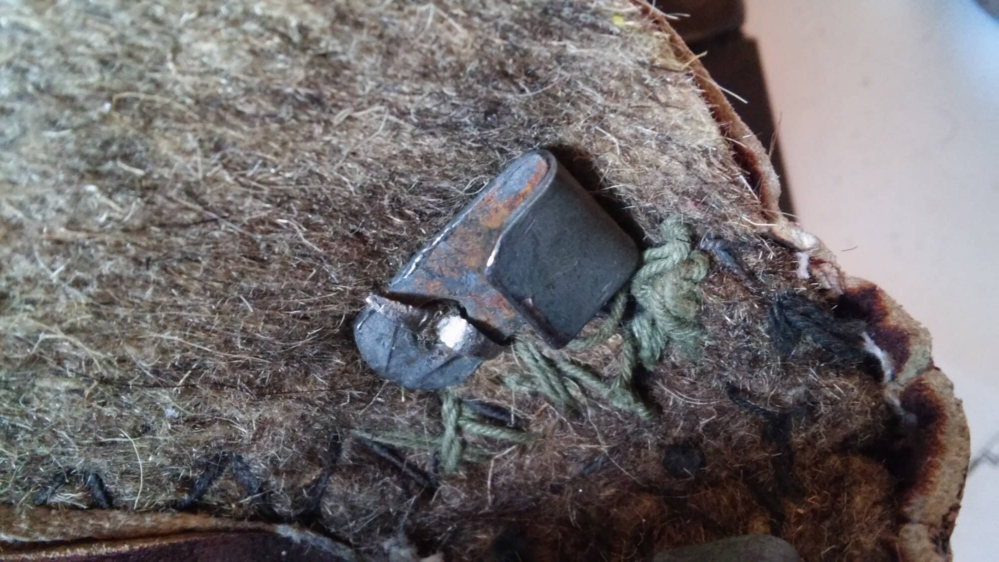

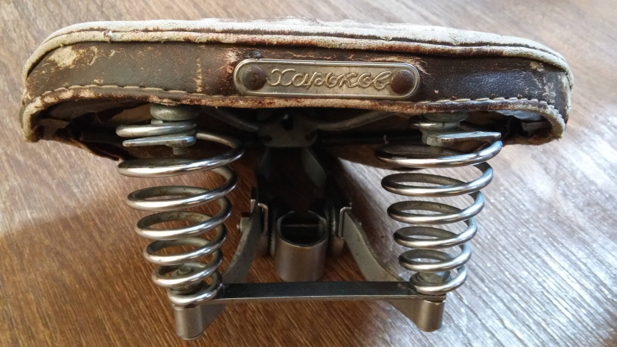

Продолжение.
Сегодня с утра поработал с седлом.
Заклепки установлены в соответствующие для них места, кожаная часть закреплена на основании седла.

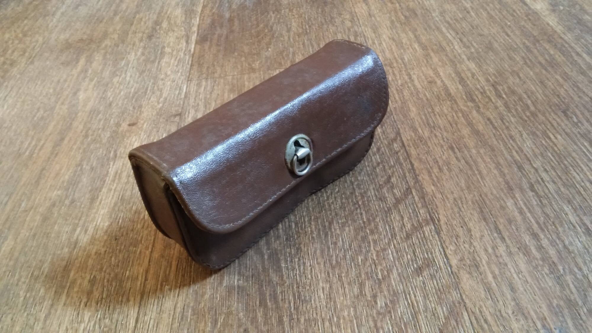

Из закромов извлечен бардачок именно для В-22 (был на моем В-33, писал о нем ранее), хоть и несколько поздний (штамп ОТК от мая 56 года), но как говорится что имеем. Сохран бардачка - идеальный.

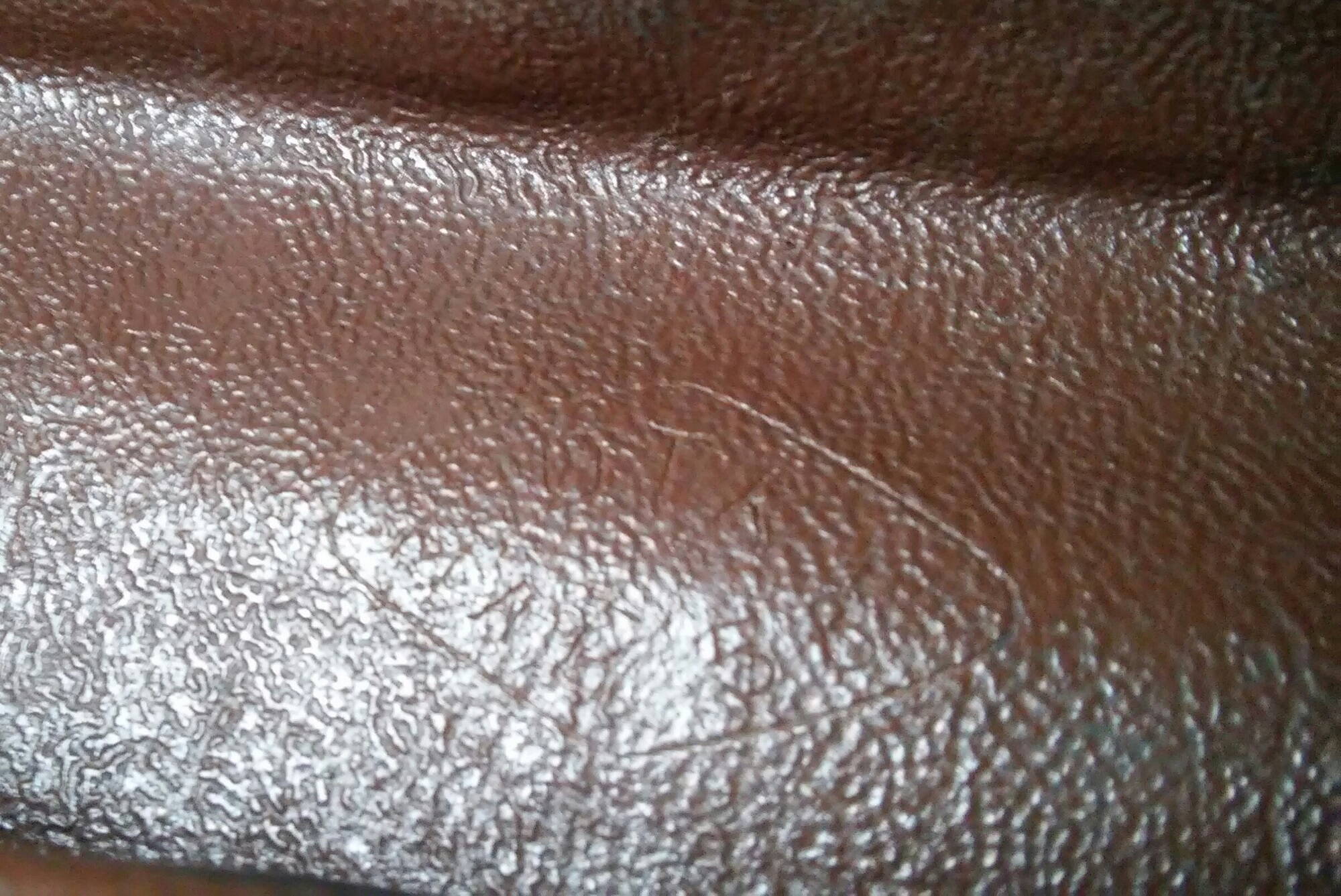

Из кожи (кусок на фото) будут сделаны 2 ремешка на оригинальных пряжках (пряжки ищу пока). Временно бардак закреплен на седле белыми ПЭ хомутами.
Итоговое фото на веле для вашей критики!!
Мне кажется не очень и бомжово в итоге :D
Со временем: заменю заклепки на более подходящие + ремешки для бардачка + смажу седло пруфом.
Про ниппеля и советы о резине - спасибо!!! Буду думать/пробовать!!

Комментарий к файлу: аксессуар
05.jpg [ 668.53 КБ | Просмотров: 2259 ]
Комментарий к файлу: штамп ОТК на бардачке
06.jpg [ 898.52 КБ | Просмотров: 2259 ]

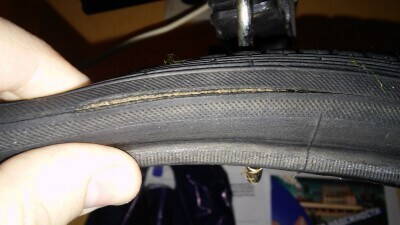

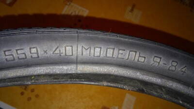

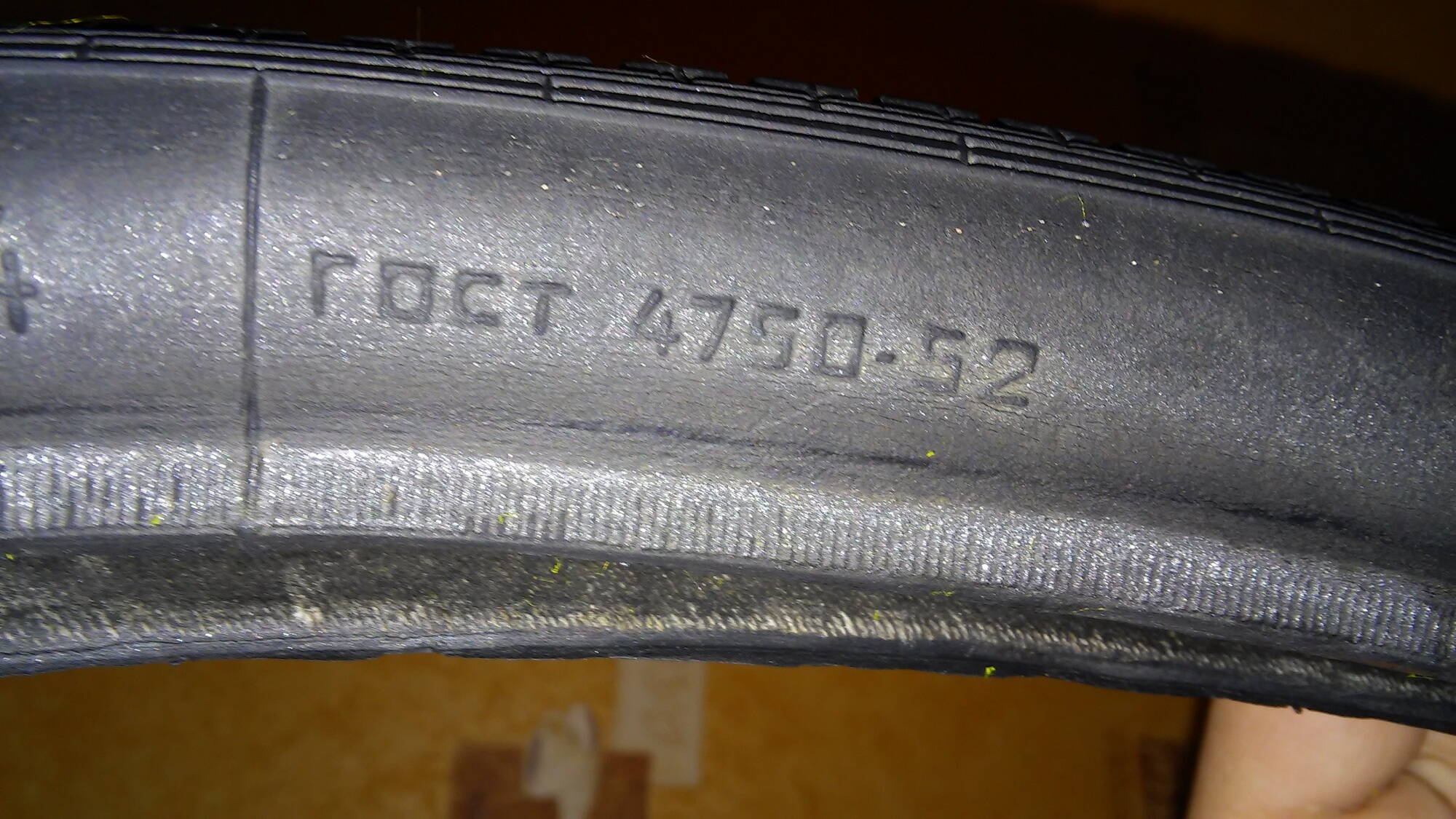

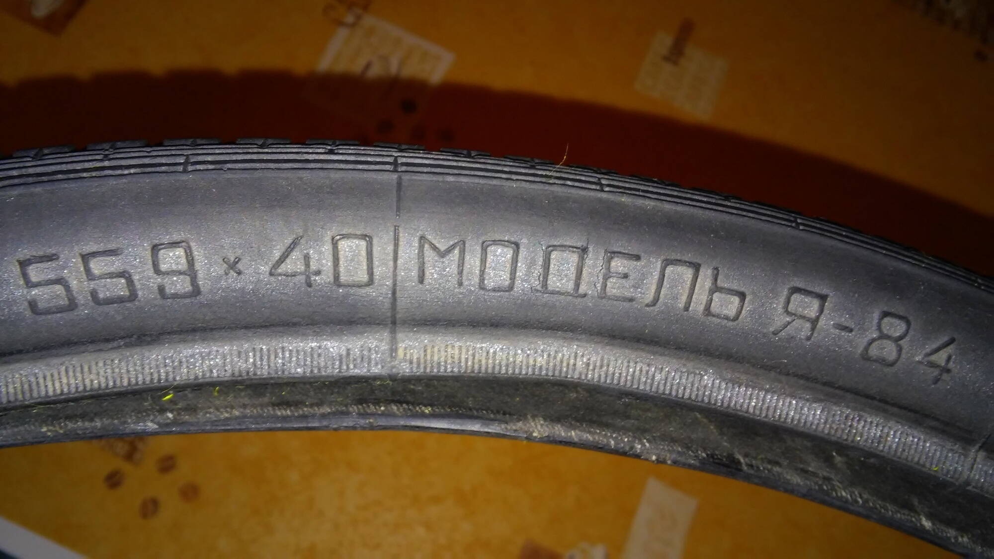

Отмыл колесо заднее (фото позже), сейчас задам вопрос про резину.
После полоскания под душем и сушки, рассмотрев, обнаружил печаль - покрышка, вообщем-то достаточно бодрая, но местами на одной боковине (процентов 25-30 от всей длины окружности) при сжимании пальцами виден корд. Вторая сторона (боковина) такой неисправности не имеет.
Отверстия в корде нет - только отслоение.
А покрышка на переднем колесе ) - про которую ранее рассказывал , про колесо в смысле - вообще хороша и опасений не вызывает)

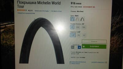

Вопрос - такая резина предназначена для езды (15-20 км максимум - длина ретропробега) или не маяться с экспериментами и купить новую??
С похожим рисунком. Например такую как на фото 4.
Спасибо!!

 Заголовок сообщения: Re: В-22 1954 года - сбылась мечта :)
СообщениеДобавлено: 21.03.2016 21:27
Вкусняшки. На советской потресканой резине неспешно и недалеко катать в ряде случаев можно, пока корд не полезет, пока грыжи не начнут намечаться. Если будете катать посуху - полезет нескоро. Обработайте для виду ещё какой-то фигнёй для автошин (кондиционер для шин, или как-то так).
Это допустимо на коллекционом веле или.. на дачном алкобайке :D

Паша, я бы так поступил, заказал эти покрышки. Старые покрышки протестировал бы если будут держаться то оставил бы их для музейного вида. А вот на тот же Исторический велопробег поехал бы на новых, объясню почему, представь, что покрышка лопнет на мероприятии? И, что делать? Замену не найти, надо фактически сниматься с заезда и не только тому кто едет на В-22 но и тебе и дочери и катить на руках велосипед, а это будет обидно.
СообщениеДобавлено: 21.03.2016 22:43
Якщо нитка корду не пошкоджена, на ретрозаїзді можна(навіть варто) сміло експлуатувати :yes:
Та забортуйте, накачайте до 4атм. оцініть стан, якщо все ОК підспустіть до комфортних для цього розміру 3 атм. і гоу за призом ;)
 Заголовок сообщения: В-22 1954 года - сбылась мечта :)
А вероятность того, что старые покрышки не выдержат довольно высокая. В любом случае надо с пристрастием протестировать.
СообщениеДобавлено: 21.03.2016 22:49
Ой, у меня бухарики на даче на таких годами зимой и летом ездят как попало, и мешки возят и инструменты. Раньше свои алкобайки по пьяни профкуивают, чем с шиной что-то случается.
Только ж давление не 3 атм эксплуатационное, а 2 - как написано.
Считаю, что имея такие шины, появляться на ретро-мероприятии на китайских из 21 века - преступление. Испытайте, как Коля говорит, атмосферы на 3-4, чтоб не лезло там ничего, спустите до двух, вокруг дома покатайте.
