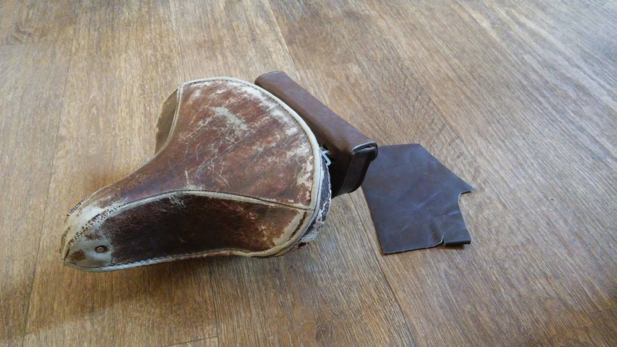

Продолжение.
Сегодня с утра поработал с седлом.
Заклепки установлены в соответствующие для них места, кожаная часть закреплена на основании седла.
Из закромов извлечен бардачок именно для В-22 (был на моем В-33, писал о нем ранее), хоть и несколько поздний (штамп ОТК от мая 56 года), но как говорится что имеем. Сохран бардачка - идеальный.
Из кожи (кусок на фото) будут сделаны 2 ремешка на оригинальных пряжках (пряжки ищу пока). Временно бардак закреплен на седле белыми ПЭ хомутами.

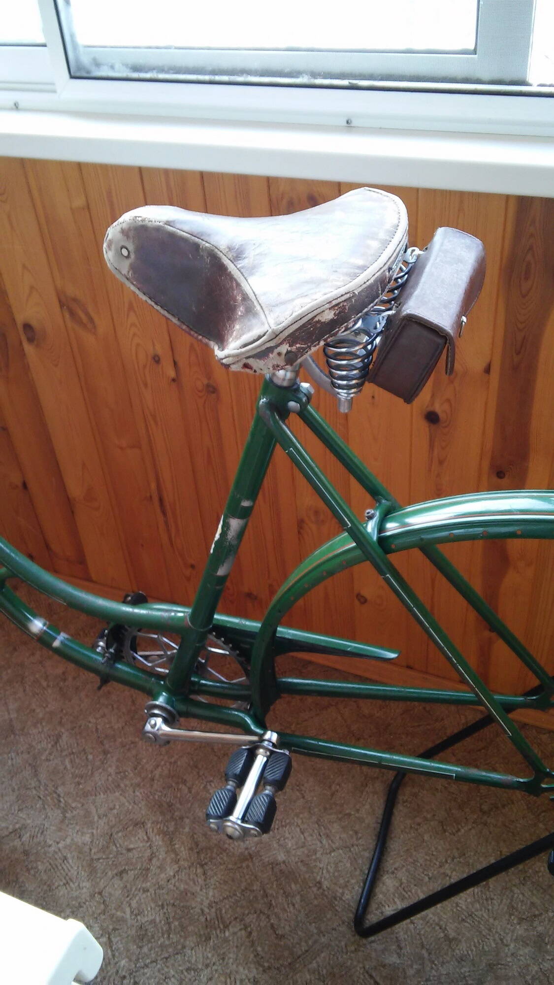

Итоговое фото на веле для вашей критики!!
Мне кажется не очень и бомжово в итоге :D
Со временем: заменю заклепки на более подходящие + ремешки для бардачка + смажу седло пруфом.
Про ниппеля и советы о резине - спасибо!!! Буду думать/пробовать!!
Комментарий к файлу: заклепка вид снаружи
01.jpg [ 812.27 КБ | Просмотров: 2262 ]
Комментарий к файлу: заклепка изнутри
02.jpg [ 682.02 КБ | Просмотров: 2262 ]
Комментарий к файлу: закреплено. вид сбоку
03.jpg [ 824.7 КБ | Просмотров: 2262 ]
Комментарий к файлу: вид сзади
04.jpg [ 642.09 КБ | Просмотров: 2262 ]
Комментарий к файлу: аксессуар
05.jpg [ 668.53 КБ | Просмотров: 2262 ]
Комментарий к файлу: штамп ОТК на бардачке
06.jpg [ 898.52 КБ | Просмотров: 2262 ]
Комментарий к файлу: вид с кожей для ремешка
07.jpg [ 808.16 КБ | Просмотров: 2262 ]
Комментарий к файлу: итог с велом
08.jpg [ 610.99 КБ | Просмотров: 2262 ]

Маж пруфом уже, посмотрим результат.
 Заголовок сообщения: Re: В-22 1954 года - сбылась мечта :)
СообщениеДобавлено: 20.03.2016 01:10
А, що пруфайд дасть ?! Не ну шкіру оживить, але косметично нічого, буквально на пару днів змаже контраст...
А може так і потрібно ?! Просто надати вєліку "хозяйственной ухожености" !?
- Мастіть Пруфайдом ! :yes:
СообщениеДобавлено: 20.03.2016 01:29
:yes:
Серёга же мазал - помогло (кстати, Серёга, как оно со временем?). Был вот такой какой-то.. сухой, что ли, бледный вид. Очень выбивалось из вида остального вела. А после обработки как-то подтянулось, не столько свежее, сколько.. более сочным каким-то стало.
СообщениеДобавлено: 20.03.2016 01:33
:yes:
жирним :D
