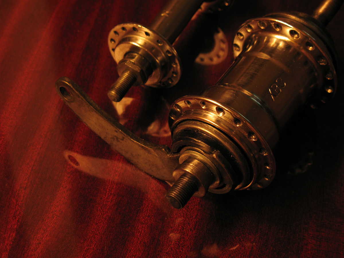

С торпедой был такой косяк. После предыдущей реанимации пару раз уползала ось колеса в дропауте. Но не справа, под звездой, а слева. Выяснилось только сейчас. Тормозной рычаг оказался подозрительно продавлен под контргайкой. На самой контргайке, естественно, срезалась резьба, и при затяжке от души гайки на оси тормозной рычаг вдавливался в полость в тормозном конусе. Вот затяжка оси и ослабевала.
Под рычаг, внутрь конуса, подложил шайб, чтоб не продавливался, а контргайку выпилил из старого раздолбанного правого конуса. Но её надо ещё подточить ибо жирновата.

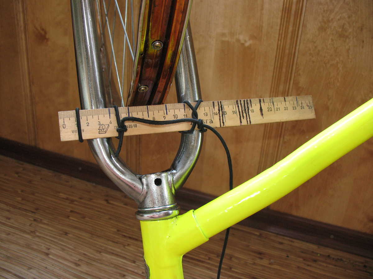

Станок. С линейкой удобно. Рисую риски по границам перьев, риску посередине между перьями, и от неё откладываю риски по половине ширины обода в обе стороны. Когда подтягиваешь спицу сразу видно куда и насколько смещается обод.
И надо сказать что натянуть и выровнять нормальный двойной алю обод в разы быстрей и легче чем стальные :D

Я в этом не особо разбираюсь, приму на заметку. Но вот и я тебе посоветую - используй линейку пластмассовую - с нее черочки от карандаша легче смыть :wink:
Ем... В в правому ж немає різьби, тільки в лівому?.. Гарна ідея :good:
Ще десь тут пробігала ідея на лівий конус ставити пильник, аналогічний тому що стоїть з правої сторони ;) - всі нормальні буржуйскі втулки/планетарки зроблені саме так ;)
Тот который самый правый, маленький, под звездой. Там вобщем и просто гайку можно было, но её столько же пилить, да и все с сорванной резьбой. А пыльники думал, но ездило ж оно без пыльников сколько и ничего, да и по грязи я на нём рассекать не планирую, для этого другие есть :smile:

Это да, а то уже места не хватает. Но так исторически сложилось что быть Специальной Велосипедной Линейкой выпало именно деревянной :D

Тоже такое было(на китайсеой торпеде) что рычаг продавливался в тормозной конус, еще и втулка почемуто сильно розкручивалась что ехать было невозможно. Тая просто сразу накручеваю тонкую гайку потом рычаг и дальше хорошенько затянуть контргайку.

С тонкой гайкой это мысль. Надо будет поискать, или попробовать старую контргайку под рычаг впихнуть.
Геть старий став, про нього забув :oops:

Я ставлю, бывает,просто обычную ГОСТовскую гайку М10х1. Она там толще на 3 мм - это фигня.
Пыльник слева из правого, бывает, делаю. Там не просто подложить его надо, а с минимальным колхозом по месту. Всё меньше говна попадает - у меня на Туристе и Трофейном стоят.
