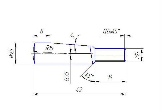

Буду торить клинья из нержавейки - пруток, на котором нарезается резьма м8 (8мм, по идее) подойдет?
СообщениеДобавлено: 26.11.2016 11:09
9,5 нужно. Я точил из 10 мм, а резьбу М8 делал, а не М6, как на оригинале.
