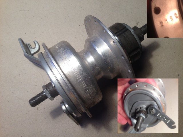

Уважаемые форумчане, если кто-то часто бывает на разборках евровелов старого образца — очень прошу, поглядите не видать ли там задней втулочки Sachs Orbit с барабанным тормозом(фото прилагаю).
Очень надо такую найти, даже в нерабочем состоянии, ибо в планах поискать #дитоли как #сзавода.

 Заголовок сообщения: Re: Staiger "537"
СообщениеДобавлено: 02.02.2017 16:54
Сообщения: 3923
Город: Sed.lg.ua
Зарегистрирован:04.08.2015
не гоняйся за призраками
СообщениеДобавлено: 02.02.2017 17:02
Дуже рідкій звір, але чудеса іноді трапляються. Буду пам"ятати.
СообщениеДобавлено: 02.02.2017 17:08
Сообщения: 1028
Возраст: 28
Зарегистрирован:23.08.2016
Мы сейчас путаем пртзраков и классику. Тем более эта втулка стояла на велосипеде когда он попал ко мне в руки. И не будь последние такими кривыми -- стояла бы до сих пор.
