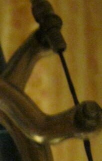

в процессе регулировки заднего тормоза, умудрился сломать крепеж винта изменяющего натяжение тросика (на фото сверху).
регулировочный винт.JPG [ 29.91 КБ | Просмотров: 1995 ]
отдельно такое счастье продается или искать в бу тормоза?

efreet писал(а):
можно найти.
В к райнем случае в магазинах авто-мото запчастей продается "натяжитель" для тросика - тоже самое, разве что дырка под сам тросик чуть большего диаметра.

GladArt, сломался не сам натяжитель, а держатель этого натяжителя.
СообщениеДобавлено: 20.04.2011 11:33
Сообщения: 3367
Зарегистрирован:28.11.2010
Значит, со спокойной душой, меня тормоза. Это был знак. :wink:
насколько я понимаю, нужно что-то с длинными лапами. так?
какие рекомендации?
что-то типа ALHONGA HJ-714AG?
Типа. Только по ширине смотри чтобы подходили. Но лучше переделать крепления под стандартные, шоссейные тормоза.
